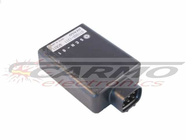

ghiavolu Postat Septembrie 30, 2011 Share Postat Septembrie 30, 2011 (editat) Cine are o Yamaha TT 600 R si e dispus sa ma ajute sa imi verific CDI-ul , vin cu el sa il testez. Am schimbat pistonul, am pus tot sus, si nu am scanteie ... 0745326734 Yahoo M : digitalvibrationdesign Multumesc Editat Septembrie 30, 2011 de ghiavolu Citează Link spre comentariu Distribuie pe alte site-uri More sharing options...

ghiavolu Postat Septembrie 30, 2011 Autor Share Postat Septembrie 30, 2011 Multumesc mult Laurentiu, Yamaha TT600 S si E (cod 4LW) este din 95 pana in 97, din 97 pana in 2003 este TT600R (cod 5CH), daca modelul tau e din 2001 5CH cu kickstart, atunci e TTR. Modelele de CDI difera intre TTR si TTS etc, nu se pot interschimba La 30.09.2011 la 14:10, laurentiu.moto a spus: SALUT ! As fii dispus sa iti tesez eu cdi-ul am o YAMAHA TT 600 2001 ( nu este TTR doar TT) acum problema ar fii ca sunt din JUD ALBA . 0722270499 LAURENTIU NUAMI BINE SI NOROI DIN PLIN Citează Link spre comentariu Distribuie pe alte site-uri More sharing options...

secbiker Postat Aprilie 11, 2013 Share Postat Aprilie 11, 2013 Caut si eu acel model e cdi din poza, pt. TT 600R pornire la pedala din 1998. Citează Link spre comentariu Distribuie pe alte site-uri More sharing options...
ghiavolu Postat Aprilie 11, 2013 Autor Share Postat Aprilie 11, 2013 da ce problema ai, ca se poate sa nu fie stricat, ca si al meu, numa nu iti dai seama. Citează Link spre comentariu Distribuie pe alte site-uri More sharing options...

secbiker Postat Aprilie 15, 2013 Share Postat Aprilie 15, 2013 La TT asta nu mai este deloc cdi deoarece s-a dat la cineva sa caute altu pentru schimb si intretimp a fost pierdut. A ajuns la mine sa fac eu ceva sa functioneze deoarece sta demult . Am reusit sa-l pornesc cu alt cdi dar mi se pare ca nu merge foarte bine deoarece la relantii se opreste, in turatie functioneaza bine. Cu primul cdi adaptat a reusit sa ma plesnesca bine pedala de pornire, dadea numai rateuri (cred ca punctul de aprindere nu este corect). De asta caut unul original poate cu ala ar functiona corect, mi se pare putina tensiunea ce apare pe plus la pornire, trebuie sa dai sanatos la pedela sa porneasca. Astept alte sugestii. Citează Link spre comentariu Distribuie pe alte site-uri More sharing options...
ghiavolu Postat Aprilie 15, 2013 Autor Share Postat Aprilie 15, 2013 Solutia e urmatoarea: cauti pe cineva cu TT la tine in zona, si testezi cu CDI original vs adaptat sa vezi diferenta, poate numa ti se pare; tensiunea oricum ii foarte mica, am si spus. Daca chiar ii diferenta, iei de pe net un CDI original, sau unu facut special dupa specificatiile tt-ului, atata ca e cam scump. http://www.ebay.de/itm/YAMAHA-1984-96-XT-400-XT400-XT550-XT-550-XT600-TT-600-CDI-IGNITION-/151027305618?pt=AU_Motorcycle_Parts_Accessories&hash=item2329edcc92 Citează Link spre comentariu Distribuie pe alte site-uri More sharing options...
secbiker Postat Aprilie 15, 2013 Share Postat Aprilie 15, 2013 Asa m-am gandit si eu sa testez cu unul original dar prea gasesc in zona TT cu cdi cu 6 fire (din care 4 active). Scoate tensiune mica deoarece constructiv aprinderea nu are bobina de inalta tensiune , scoate 12V de la redresor (releu de incaracre) din tensiunea trifazata alternativa. S-ar putea ca si carburatorul sa nu fie reglat corect sau sa aiba mizerie si de aceea sa nu aiba relantiu frumos. Acel cdi de Ebay nu este pt. modelul acesta, ce caut eu este si mai rar din pacate. Aprox. cat timp se tine socul tras sa ajunga la temparatura cat de cat optima si sa nu se opreasca. Citează Link spre comentariu Distribuie pe alte site-uri More sharing options...
ghiavolu Postat Aprilie 15, 2013 Autor Share Postat Aprilie 15, 2013 Aia ce tia-am aratat eu fac pentru orice model, de aia zice sa le spui modelu. PAi si mie imi face figuri daca nu e cald... eu am turometru- pornesc, las socul cate putin pana ajunge la 1700 ture cu soc, apoi ma echipez si pornesc incetut....si inchid socul in mers- dupa cativa km e clar ca e cald. Apoi cand e cald calumea, sta in relanti. Deci si la mine face figuri cand porneste si e rece, iar daca moare motoru inainte sa fie cald si is cu soc, cam 20 pedale sa porneasca. Asa ca s-ar putea sa fie ok improvizatia ta. Vezi cand e comp[let cald daca sta in relanti, atunci e beton. Dupa aia reglezi surubul de benzina cu motorul pornit pana la turatia optima. Citează Link spre comentariu Distribuie pe alte site-uri More sharing options...
