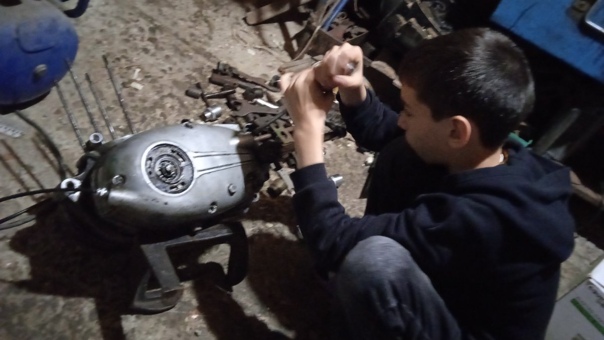

m72story Postat Aprilie 28 Autor Share Postat Aprilie 28 Fiu-miu s-a apucat sa depaneze un motor de ES 175 uitat prin atelier . Ca necesar de piese deocamdată piston, segmenți, Bolt cu bucșă aferentă. Că îngrijorare faptul că piuliță care strânge ambreiajul era fără siguranță și strânsă superficial. In caz că a apucat sa învârtă pe con treabă se complica Citează Link spre comentariu Distribuie pe alte site-uri More sharing options...
