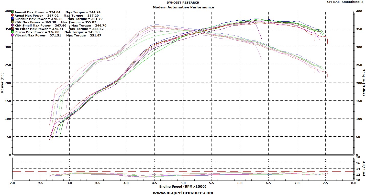

Dan Cata Postat Iunie 10, 2009 Share Postat Iunie 10, 2009 la fiecare filtru cumparat, primesti o gagica ca asta aici ii un grafic cu mai multe filtre, inclusiv test fara filtru sursa Citează Link spre comentariu Distribuie pe alte site-uri More sharing options...
Thomas Postat Iunie 10, 2009 Share Postat Iunie 10, 2009 (editat) @Corleone Daca e cazul sa ne laudam, pot spune ca lucrez in domeniu de ani buni. Invitatia anterioara este valabila si putem face oricand testul. Nu este o gluma, respectiva societate fiind impartiala si rezultatul fiind automat. Editat Iunie 10, 2009 de Thomas Citează Link spre comentariu Distribuie pe alte site-uri More sharing options...
Dan Cata Postat Iunie 10, 2009 Share Postat Iunie 10, 2009 RESULTS Buschur: 378whp/361wtq (old style, no longer available) Perrin: 376whp/345wtq Amsoil: 374whp/344wtq Vibrant: 371whp/351wtq (current style Buschur air filter) K&N - FIPK: 369whp/355whp (comes with Typhoon intake kit) Apexi: 367whp/357wtq K&N - small: 367whp/346wtq (caused more knock than others) no filter: 375whp/358wtq (not recommended to run filterless!) pare-se ca nu ii foarte mare diferenta intre filtrul stock Buschur(asa am inteles) cu care vine masina si k&n . Citează Link spre comentariu Distribuie pe alte site-uri More sharing options...

Thomas Postat Iunie 10, 2009 Share Postat Iunie 10, 2009 (editat) Ce inseamna la tine in domeniu? Si daca esti dragut imi spui si mie ce castig de putere eventual cuplu as avea la al meu CBR600 de 100 de cai ca sa justifice diferenta de 210 lei intre filtrul normal si cel K&N. Dupa cum am scris in postul anterior, diferenta foarte vizibila si pe Dyno este data de TOBA+FILTRU SPORT si reglaj corespunzator al amestecului aer-benzina. Ca idee, banuiesc ca ai un 600RR, deci un grafic de pe Dyno cu o evacuare sport fara filtru sport ar arata cam asa: Puterea maxima - 120 CP fata de 100 si putin cat e stocul - http://www.mivv.it/risorse/6/170/549/UH.03...r_dynochart.pdf Cuplul maxim - 62Nm(Newtoni-metru) fata de 59 cat e stoc - http://www.mivv.it/risorse/6/170/549/UH.03...e_dynochart.pdf Asta ca idee de evacuari. Acum legat on-topic de filtre: La o sumara cautare nu am gasit momentan decat la auto un test Dyno 177 CP cu filtru sport fata de 171 CP cu filtru stoc Si acum ca o parere pesonala, de ce am preferat sa platesc diferenta pentru mobra mea pe strazile noastre infecte: filtrele de aer "sport" au 4 straturi de filtrare, spre deosebire de cele de "carton" sau "burete" ce au doar unul: primul strat filtreaza "bucatile mari" , apoi pe masura ce trece aerul se filtreaza foarte mult de impuritati. The filtering efficiency is extremely high at 98-99% filtering efficiency, with 4 layers of DNA Cotton.(Filtering efficiency is the amount of ?dirt? the filter can maintain (stop) and protect the engine efficiently. For example the DNA Filter for every 100 grams of dirt that it will receive, it will hold 98-99 grams, this applies even to fine dirt as small as 5 microns.) ? The flow of the filter is Very High +26,64 % more than the stock paper filter, at 167,80 CFM (Cubic feet per minute) @ 1,5? H2O Compared to the stock Yamaha filter at 132,50 CFM. Ca sa dau 20E/an pe un filtru de aer stoc, am preferat sa dau 60 pe unul care il spal, impregnez si refolosesc cati ani doresc. Acelasi producator ofera si un grafic referitor la cantitatea de aer admisa Trecand peste chestiile comerciale si de marketing, nimeni dintr-o companie ce se respecta nu cred ca falsifica teste Dyno sau le baga din burta. Si chiar daca o fac, exista mereu testere Dyno si impartiale unde se pot face verificarile. Salut. Editat Iunie 10, 2009 de Thomas Citează Link spre comentariu Distribuie pe alte site-uri More sharing options...
Vizitator corleone Postat Iunie 10, 2009 Share Postat Iunie 10, 2009 (editat) @Thomas Sa dai 20 de cai doar din filtru "sport" si tobe e pura fantezie. Asta inseamna 20% din puterea maxima a motorului, pentru asa ceva trebuiesc ceva modificari mecanice. 3-4 cai s-ar putea castiga prin montarea altei evacuari dar nu mai mult. In ceea ce priveste graficele de mai sus dupa cum vezi sunt pline de reclame asa ca nu mai obiective nu sunt si sustin cu tarie ca sunt pura reclama. Filtrele "sport" sunt niste prostii. Au aparut la masinile de competitie din necesitatea unui filtru usor de montat/demontat si totodata usor ca piesa. Ele au un air-flow mai mare deoarece au si textura mai rara dar scade foarte mult filtrarea, la curse e mai putin importanta filtrarea dar in Romania cea plina de praf este foarte importanta. Editat Iunie 10, 2009 de corleone Citează Link spre comentariu Distribuie pe alte site-uri More sharing options...
Thomas Postat Iunie 10, 2009 Share Postat Iunie 10, 2009 @Thomas Sa dai 20 de cai doar din filtru "sport" si tobe e pura fantezie. Asta inseamna 20% din puterea maxima a motorului, pentru asa ceva trebuiesc ceva modificari mecanice. 3-4 cai s-ar putea castiga prin montarea altei evacuari dar nu mai mult. In ceea ce priveste graficele de mai sus dupa cum vezi sunt pline de reclame asa ca nu mai obiective nu sunt si sustin cu tarie ca sunt pura reclama. Filtrele "sport" sunt niste prostii. Au aparut la masinile de competitie din necesitatea unui filtru usor de montat/demontat si totodata usor ca piesa. Ele au un air-flow mai mare deoarece au si textura mai rara dar scade foarte mult filtrarea, la curse e mai putin importanta filtrarea dar in Romania cea plina de praf este foarte importanta. Te rog sa cauti atunci si tu teste independente pentru moto cu/fara evacuari/filtre sport. Pana una-alta a juca rolul de "Gica-Contra" doar din vorbe si fara nici o dovada/teste, e doar vorbarie goala. Ca esti neincrezator din principiu, e una. Dar daca vrei sa-ti si dovedesti neincrederea si sa arati ca ai dreptate, fa-o cum trebuie. Altfel pierdem vremea cu biti scrisi pe un forum. Salut. Citează Link spre comentariu Distribuie pe alte site-uri More sharing options...
Vizitator corleone Postat Iunie 10, 2009 Share Postat Iunie 10, 2009 (editat) Te rog sa cauti atunci si tu teste independente pentru moto cu/fara evacuari/filtre sport. Pana una-alta a juca rolul de "Gica-Contra" doar din vorbe si fara nici o dovada/teste, e doar vorbarie goala. Ca esti neincrezator din principiu, e una. Dar daca vrei sa-ti si dovedesti neincrederea si sa arati ca ai dreptate, fa-o cum trebuie. Altfel pierdem vremea cu biti scrisi pe un forum. Salut. Nu sunt neincrezator dar stiu foarte bine ce-i ala un motor, o cutie de viteze, un carburator etc. Eu imi repar si imi intretin singur fiarele atat moto cat si auto iar cand spun reparatii nu ma refer la schimburi de ulei sau filtre. Am sa-ti dau un exemplu, la Mercedes C180 un preparator din Germania oferea un ax cu came (1700 euro) ce marea puterea motorului cu 11 cai in conditiile in care masina are 131 cai la o capacitate de 2000 cmc. Oare de ce nu mareau puterea cu 50 de cai daca din filtre si tobe poti sa-i dai 20 de cai . Oare de ce nu schimabu doar filtrul de aer si tobele? Nu-mi spune ca la motociclete este altfel. Thomas nu te supara, dar ma indoiesc ca ai cunostinte de mecanica atat de mari incat sa poti intelege ca nu e de ajuns sa schimbi filtrul de aer si o toba ca sa obtii un motor mai puternic cu 20%. Editat Iunie 10, 2009 de corleone Citează Link spre comentariu Distribuie pe alte site-uri More sharing options...
Thomas Postat Iunie 10, 2009 Share Postat Iunie 10, 2009 Puterea maxima - 110 CP fata de 100 si putin cat e stocul - http://www.mivv.it/risorse/6/170/549/UH.03...r_dynochart.pdf Multumesc pentru atentionare, a fost o greseala de tastare in postul respectiv. Revenind: O evacuare sport+filtru aer sport + reglaje cum trebuie (eventual si un PCIII cu o harta calibrata) = CP si Nm castigati. Am dat un e-mail unora din SUA ( http://www.tntperformancedyno.com ) daca pot face publice niste grafice del Dyno-ul lor, la motociclete stoc si cu modificari (filtru de aer in principal). Presupunand ca nu sunt sponsorizati de vreun mare producator si sunt impartiali Tot prin ei am ajuns la un tip ce si-a facut modificari la un 1000RR al lui si rezultatele se pot citi aici http://www.hooliganbiketech.net/hondacbr10..._frameindex.htm The best of the three runs with the BMC Race filters netted 151.31HP and 78.34 ft/lbs of torque for a gain of 2.04HP and 1.27 ft/lbs of torque. The only change to the bike was the filters between these two runs. Iar graficul Dyno, chiar daca e mic, e lizibil Citează Link spre comentariu Distribuie pe alte site-uri More sharing options...
