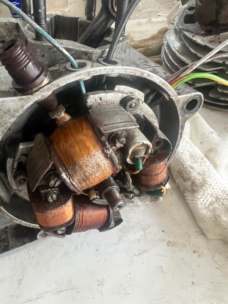

Bratiloveanu Tudor Postat August 5, 2025 Share Postat August 5, 2025 Vă salut! Mai aveți motocicleta? Încerc să refac una asemănătoare, și am nevoie de poze cu toate conexiunile electrice din volanta și bobina mulțumesc anticipat! Citează Link spre comentariu Distribuie pe alte site-uri More sharing options...
Nguyen Postat August 5, 2025 Share Postat August 5, 2025 1 oră în urmă, Bratiloveanu Tudor a spus: Încerc să refac una asemănătoare Ce incerci sa refaci daca nu esti in stare sa citesti cateva fire? Citează Link spre comentariu Distribuie pe alte site-uri More sharing options...
Moderatori Kristian Postat August 5, 2025 Moderatori Share Postat August 5, 2025 Acum 1 oră, Bratiloveanu Tudor a spus: Vă salut! Mai aveți motocicleta? Încerc să refac una asemănătoare, și am nevoie de poze cu toate conexiunile electrice din volanta și bobina mulțumesc anticipat! Completeaza-ti datele la avatar sa stim cu cine stam de vorba. Citează Link spre comentariu Distribuie pe alte site-uri More sharing options...
Bratiloveanu Tudor Postat August 6, 2025 Share Postat August 6, 2025 Acum 18 ore, Nguyen a spus: Ce incerci sa refaci daca nu esti in stare sa citesti cateva fire? Încerc sa fac din două motoare unul funcțional, cel de pe motocicletă nu mai avea volanta și nu mă pricep la partea electrică, de asta pun întrebări, am descărcat și tradus manualul de Danuvia dar tot nu m-am lămurit Citează Link spre comentariu Distribuie pe alte site-uri More sharing options...
Moderatori Kristian Postat August 6, 2025 Moderatori Share Postat August 6, 2025 Acum 1 oră, Bratiloveanu Tudor a spus: Inca odata te mai rog,completeaza-ti datele la avatar. Citează Link spre comentariu Distribuie pe alte site-uri More sharing options...
Bratiloveanu Tudor Postat August 6, 2025 Share Postat August 6, 2025 Acum 12 minute, Kristian a spus: Inca odata te mai rog,completeaza-ti datele la avatar. Le-am completat, multumesc! Citează Link spre comentariu Distribuie pe alte site-uri More sharing options...
Nguyen Postat August 6, 2025 Share Postat August 6, 2025 Acum 1 oră, Bratiloveanu Tudor a spus: Încerc sa fac din două motoare unul funcțional, cel de pe motocicletă nu mai avea volanta și nu mă pricep la partea electrică, de asta pun întrebări, am descărcat și tradus manualul de Danuvia dar tot nu m-am lămurit Schema electrica din manual este destul de clara, ce nu intelegi? Ai niste cifre acolo, acelea indica ce fel de curent si comanda ai acolo. Trebuie sa-ti freci un pic mintea ca sa intelegi ce se intampla acolo dar daca respecti indicatiile schemei electrice trebuie sa functioneze corect. Citează Link spre comentariu Distribuie pe alte site-uri More sharing options...
Bratiloveanu Tudor Postat August 6, 2025 Share Postat August 6, 2025 Acum 7 minute, Nguyen a spus: Acum 8 minute, Nguyen a spus: Schema electrica din manual este destul de clara, ce nu intelegi? Ai niste cifre acolo, acelea indica ce fel de curent si comanda ai acolo. Trebuie sa-ti freci un pic mintea ca sa intelegi ce se intampla acolo dar daca respecti indicatiile schemei electrice trebuie sa functioneze corect. Este clară pentru cine se pricepe, repet nu mă pricep la partea electrică. Din contactul motocicletei vin 3 cabluri: roșu, verde cu galben și gălbui. Din volanta ies 5 cabluri cum se văd în poza atașată anterior. Speram să-mi dea cineva mură-n gură care cum se conectează. Mulțumesc pentru înțelegere! Citează Link spre comentariu Distribuie pe alte site-uri More sharing options...
Nguyen Postat August 6, 2025 Share Postat August 6, 2025 Acum 3 ore, Bratiloveanu Tudor a spus: Este clară pentru cine se pricepe, repet nu mă pricep la partea electrică. Din contactul motocicletei vin 3 cabluri: roșu, verde cu galben și gălbui. Din volanta ies 5 cabluri cum se văd în poza atașată anterior. Speram să-mi dea cineva mură-n gură care cum se conectează. Mulțumesc pentru înțelegere! Pai ai mura in gura in schema electrica, daca nu intelegi schema electrica cum vei intelege cum sa le conectezi daca iti scrie cineva pe forum? Identifica conectorii contactului si conectorii platoului electric de la motor si faci conexiunile. Citează Link spre comentariu Distribuie pe alte site-uri More sharing options...
thvlad Postat August 6, 2025 Autor Share Postat August 6, 2025 Salut! Din pacate am vandut motocicleta. Insa instalatia electrica nu am refacut-o dupa schema originala. Tu vrei sa pastrezi cu exactitate schema originala? Instalatia electrica originala avea inclusa baterie de 6 V si respectiv un grup redresor cu germaniu, un model vechi. Eu am renuntat la schema cu baterie si am alimentat instalatia direct din bobinele magnetoului, exact ca la Mobra 50 Super. Pentru asta nu mai corespund legaturile in cheia de contact conform schemei. Trebuie modificate legaturile, sau un alt tip de cheie de contact. Daca vrei sa mai discutam, contacteaza-ma in PM. Succes! Citează Link spre comentariu Distribuie pe alte site-uri More sharing options...
Bratiloveanu Tudor Postat August 6, 2025 Share Postat August 6, 2025 Acum 6 minute, thvlad a spus: Salut! Din pacate am vandut motocicleta. Insa instalatia electrica nu am refacut-o dupa schema originala. Tu vrei sa pastrezi cu exactitate schema originala? Instalatia electrica originala avea inclusa baterie de 6 V si respectiv un grup redresor cu germaniu, un model vechi. Eu am renuntat la schema cu baterie si am alimentat instalatia direct din bobinele magnetoului, exact ca la Mobra 50 Super. Pentru asta nu mai corespund legaturile in cheia de contact conform schemei. Trebuie modificate legaturile, sau un alt tip de cheie de contact. Daca vrei sa mai discutam, contacteaza-ma in PM. Succes! Am înțeles, mulțumesc pentru sfaturi. Tocmai ce am găsit pe cineva care se pricepe la chestiile astea și o să mă ajute când mă întorc din concediu Citează Link spre comentariu Distribuie pe alte site-uri More sharing options...
