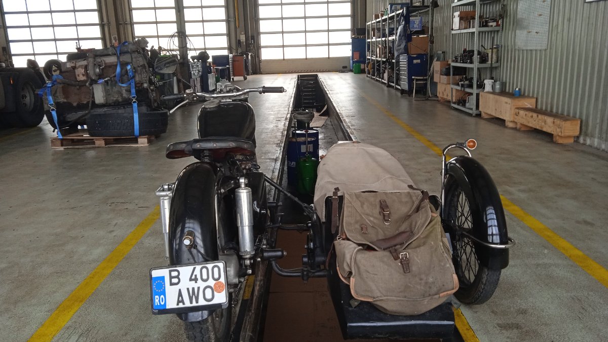

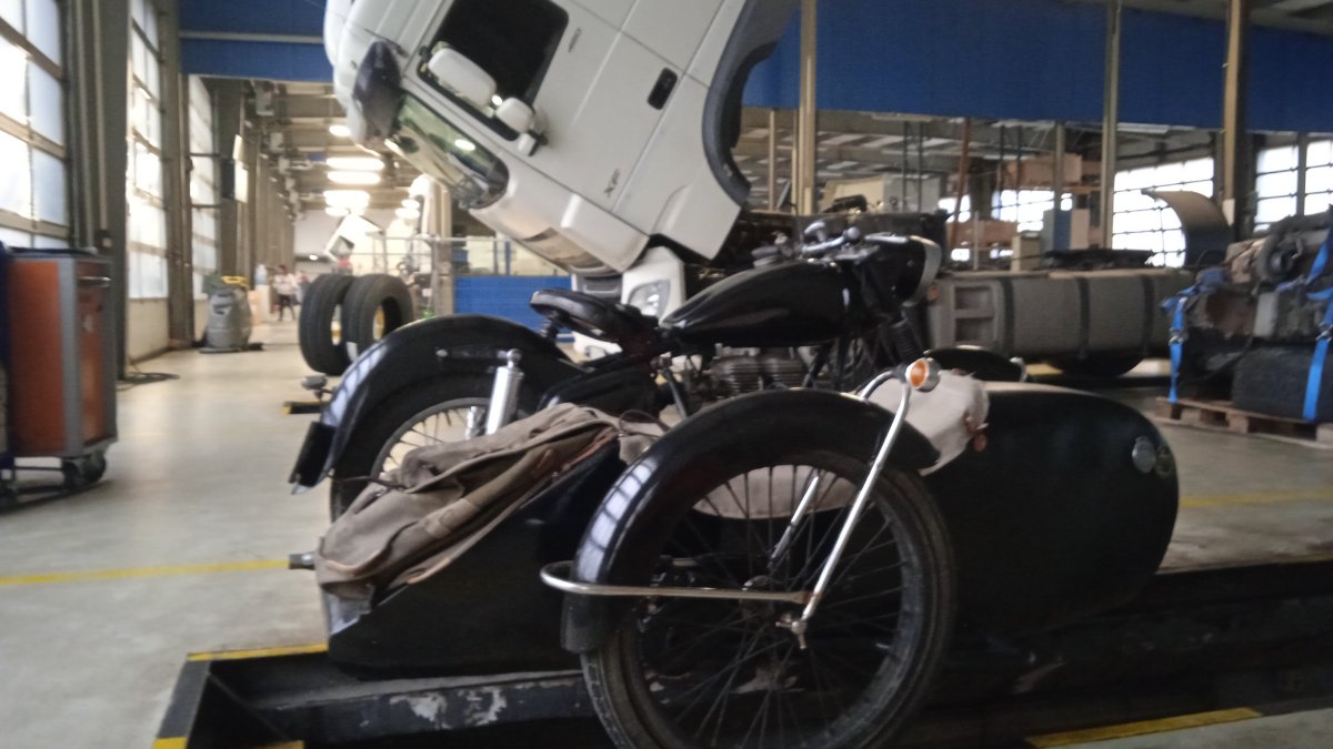

m72story Postat Decembrie 19, 2024 Autor Share Postat Decembrie 19, 2024 O poza de la noul job cu pacientii noi, Citează Link spre comentariu Distribuie pe alte site-uri More sharing options...
Vizitator Postat Decembrie 19, 2024 Share Postat Decembrie 19, 2024 deci, cum zîsărăm Simson 5000 V8... Citează Link spre comentariu Distribuie pe alte site-uri More sharing options...
m72story Postat Decembrie 20, 2024 Autor Share Postat Decembrie 20, 2024 Acum 21 ore, ubord a spus: deci, cum zîsărăm Simson 5000 V8... Dupa experienta in serviceul moto adun informatii si i la cap tractoare si inainte de-a face un Simson de 5000 scriu un best seller despre cum sa faci un motor cacao. Atata ca va trebui sa o dau anonima ca altfel ma cauta marii producatori de motoare ca dau informatii din industrie....spionaj industrial Citează Link spre comentariu Distribuie pe alte site-uri More sharing options...

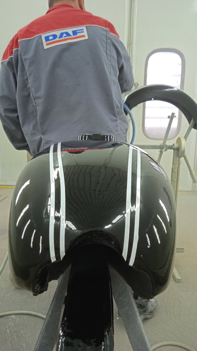

m72story Postat Septembrie 19, 2025 Autor Share Postat Septembrie 19, 2025 După ce m-am convins de propulsor investim și în estetica Citează Link spre comentariu Distribuie pe alte site-uri More sharing options...
