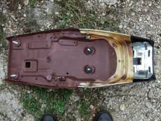

Tail light refacut, urmeaza sa refac prinderea suplimentara a aripii de cadru si sa retapitez saua.
Update, trebuie rearanjata cablaraia din far, de montat noul bloc pt sigurante, de pus banda termoizolanta pe galerii si de modificat pozitia actuala a tobelor, iar la anu' va primi 2 discuri de frana pe fata si 1 pe spate + roata de 16 pe spate. Scaritele vor fi mutate cu 5 cm mai in fata si vreau s-o cobor de fata vreo 3 cm.
Editat de DKWraith2Anen

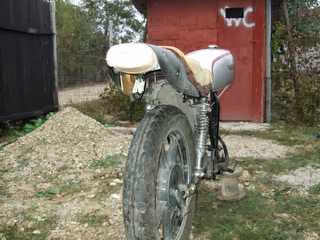

Am facut astazi niste poze cu micile modificari aduse sei

Da ...dar am folosit materiale ce le aveam prin casa...dupa ce mai lucrez putin la ea am sa o acopar cu un chit cu fibra de sticla dupa aceia am sa o vopsesc.

Da, am pus scaritele de pilot, schimbatorul si pedala de frana pe unul din XS-usi si m-am jucat nitel cu pozitia tobelor. La celalalt mi-ar trebui galeria de evacuare de pe dreapta, e indoita.
