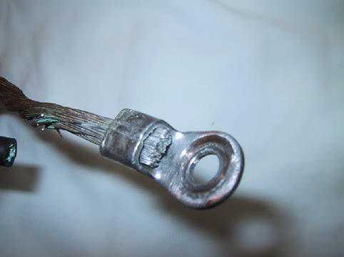

Alveola Postat Decembrie 10, 2008 Share Postat Decembrie 10, 2008 prinderile la baterie sunt clasice pentru motociclete, VX-ul nu face diferenta adica nu sunt ca la masina (ai poza mai jos) ci mai degraba asa: Mai exista un tip de borne, la care merge cu piulita, dar e foarte complicat: Si ca sa prinzi suruburile alea, poti folosi orice fel de suruburi, numai sa se potriveasca la dimensiuni. Unge-le cu putina vaselina inainte sa le montezi Citează Link spre comentariu Distribuie pe alte site-uri More sharing options...
