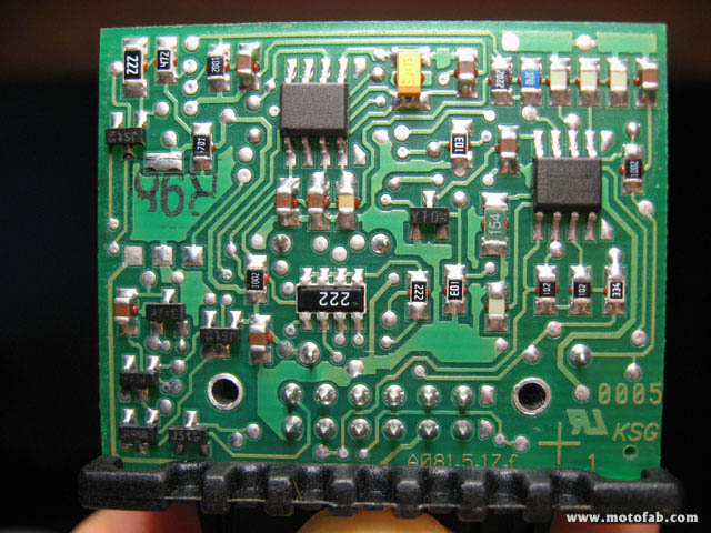

se pare ca exista o cale mai usoara; pot modifica ceva rezistenta in releul meu OEM si sa il fac sa clipeasca independent de sarcina

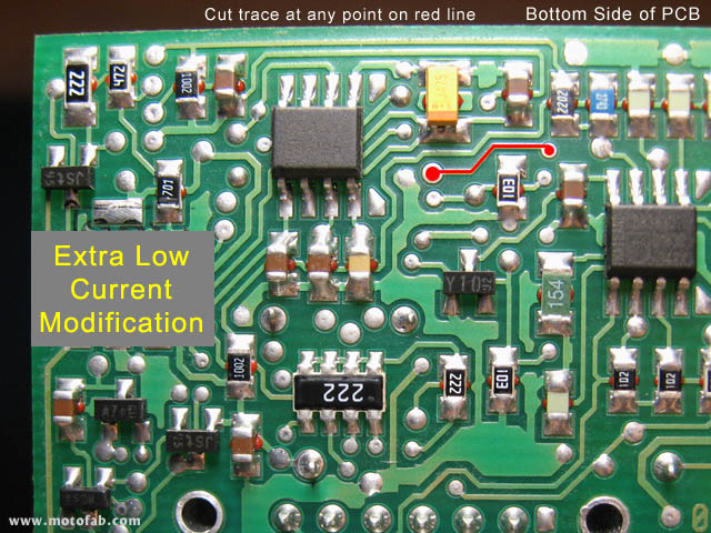

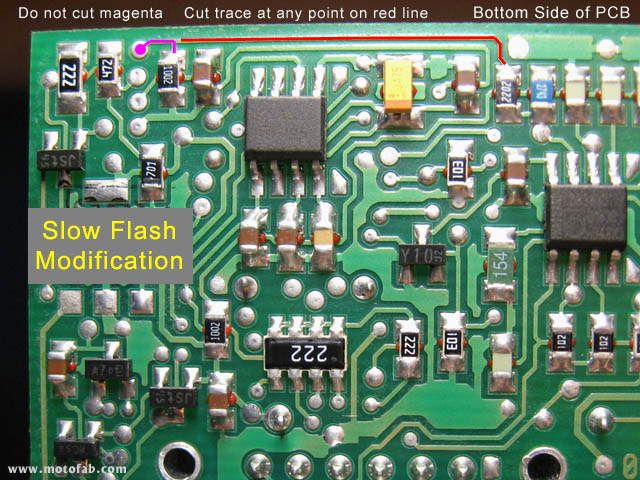

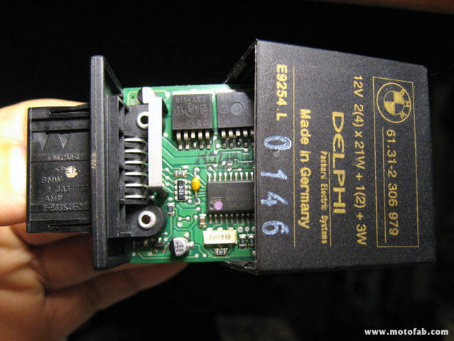

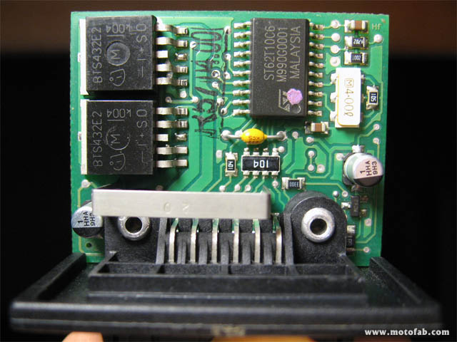

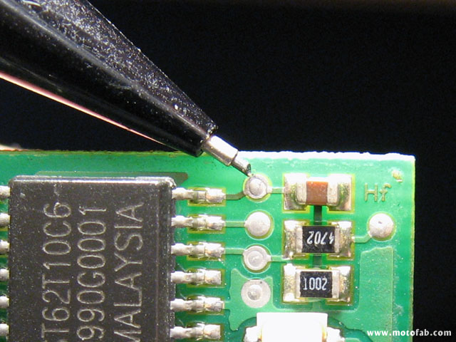

Ce usor mi s-a rezolvat problema... Asta e ce trebuie sa fac la releul OEM ca sa se aprinda semnalele indiferent de sarcina:
Mai multe poze cu semnalele cand vor fii gata :angry:
Ma gandesc ca modificari d astea se pot face la toate releele stock, nu numai la BMW ul tau. Ai gasit vre un site care descrie modificarile?
Modificarile astea au fost facute de cei doi moderatori de la sectiunea GSpot de pe ADVRIDER.
Au fost si testate, si mi-au raspuns la PM cum ca totul ar fii in regula.
Dar se pare ca si ei s-au inspirat de pe powerboxer.de, unde nemtii au fost mai precoci si au facut pentru prima data mod-ul asta.
Deci nu este un mod generic, care sa poata fii facut la toate motoarele; sincer, releul meu e cel mai complex care l-am vazut pana acuma, serios! Da nici nu am auzit niciodata pe nimeni sa se planga ca i s-ar fii ars, parca e facut de aia de la HP.
