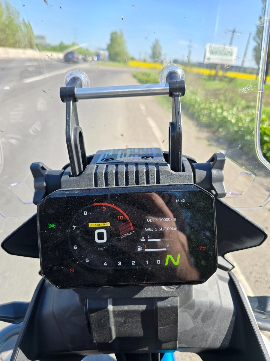

Bigfoot Postat Martie 8 Autor Share Postat Martie 8 Prima iesire din Bucuresti 2026, cu "micul Gigant", o naveta sa zicem pana in Ciolpani. 8500km acum. All good. Toata saptamana am mers in Bucuresti cu micul Gigant, consum 7%, dupa tura pana in Ciolpani + retur consumul este acum 5,9%, dar eu NU sunt un model de mers la consum, nu am aceasta "notiune", cand vine vb de motociclete. Citează Link spre comentariu Distribuie pe alte site-uri More sharing options...

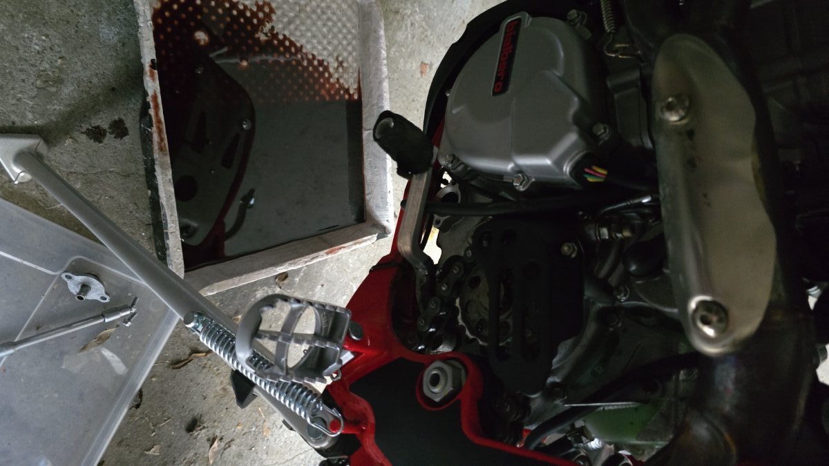

Bigfoot Postat Vineri la 17:08 Autor Share Postat Vineri la 17:08 Acum 3 ore, Ruginel a spus: Salutare baieti! Cum stati cu consumul de ulei. Un prieten de al meu a avut unul si la drum lung incepea sa consume ulei. Dupa prima revizie aveam Ipone 10W40 Katana. Dupa 600-700km deci pe bord la 1600-1700km a inceput sa fie zgomotos motorul, treptele se schimbau cu barosul, punctul mort greu se gasea, am avut si un oarecare consum de ulei, nu stiu cat pt ca nu am completat, am schimbat direct uleiul, Motul 10W40 7100 (asta era la service, nu sunt pasionat de Motul) si totul a fost super ok. Treptele se schimbau usor, punctul mort iarasi se putea gasi imediat, consum de ulei nu am avut cu Motul iar motorul a redevenit silentios, nu se mai auzea ca o cutie cu scule. De 10W40 7100 Motul sunt multumit, am tras de motocicleta la offroad, 120-130km/h pe asfalt, ceva joaca cu ridicat pe o roata, nu am ce comenta la adresa acestui ulei, in conditii de mers sportiv. Ca paranteza ca vb de uleiuri. Acum am terminat la garaj, schimbul de ulei la SWM 500 SM care avea Motul 7100 10W40. Am pus Liqui Molly 10W60, am si dat o tura mica pt ca a inceput sa picture afara. O imbunatatire simt cu 10W60 Liqui Molly, cutia este extrem fina, iar motorul se tureaza ceva mai usor/hotarat. Citează Link spre comentariu Distribuie pe alte site-uri More sharing options...
