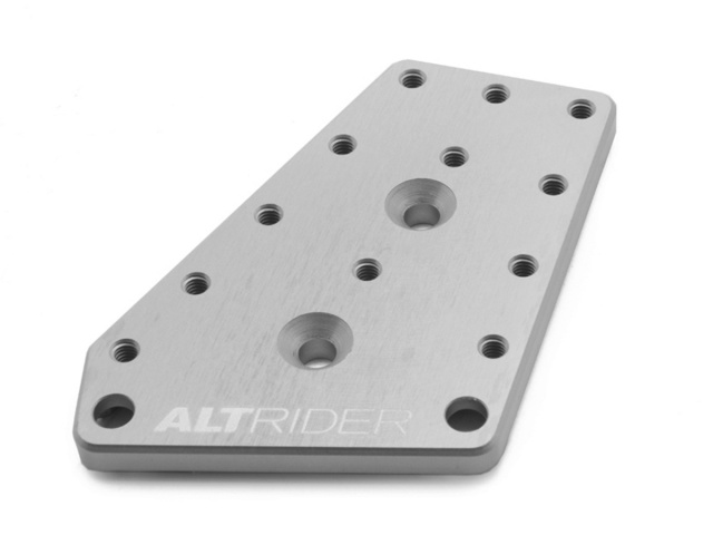

gabyshor Postat Mai 22, 2017 Autor Share Postat Mai 22, 2017 Faine motoare, faine locuri si faine poze, @gabyshor si @capone ! Mi se face dor de casa și de dat. Sa le stăpâniți cu placere și sa aveți parte de cât mai multe ture faine sezonul acesta. Sa traiesti, ture faine si tie! Am tot cautat pe cineva sa-mi faca alt varf la pedala de frana, dar pana la urma am comandat la Touratech. Eu zic ca se merita, varful original e al naibii de mic si abia nimeream frana... Citează Link spre comentariu Distribuie pe alte site-uri More sharing options...
wawessh Postat Mai 22, 2017 Share Postat Mai 22, 2017 Nu e bun tipul asta de pedala de frana. La o cazatura risti sa iti intre colturile de la pedala in capacul de la motor. Acelasi lucru e si la 990. Pedala aia trebuie sa fie plina ca asta din urmatorul link. Sau alt design care sa elimine problema. Eu mi-am facut pe CNC-ul meu o pedala de frana, trebuie doar sa imi mai pun pinii cand o sa am chef. http://www.altrider.com/images/thumbnail/product_large/additional-photos-altrider-dualcontrol-brake-system-for-the-bmw-r-1200-gs-water-cooled-4.jpg Citează Link spre comentariu Distribuie pe alte site-uri More sharing options...
gabyshor Postat Mai 22, 2017 Autor Share Postat Mai 22, 2017 Si cu pinii aia nu e aceeasi treaba, nu pot sa-ti sparga capacul de la motor? Citează Link spre comentariu Distribuie pe alte site-uri More sharing options...
wawessh Postat Mai 23, 2017 Share Postat Mai 23, 2017 Nu cred ca ai inteles la ce m-am referit. Muchiile alea doua de la pedala,dinspre motor,nu au ce sa caute acolo. Poti sa impingi cu mana si o sa vezi ce suprafata de contact o sa ai intre pedala si capac pentru acest design. E mai ieftin si mai rapid sa le faca la presa decat sa le faca la freza CNC. Gandeste-te cu cat e mai mare suprafata de contact daca pedala e plina. La o simpla cazatura risti sa spargi capacul, ceea ce nu e cazul pedalei pline. Citează Link spre comentariu Distribuie pe alte site-uri More sharing options...
gabyshor Postat Mai 23, 2017 Autor Share Postat Mai 23, 2017 Asa arata inainte de polizare. Varful ala de pedala e montat sub pedala la mine, sa mai castig cativa mm si am polizat capetele ca sa pot monta. Acu nu stiu ce sa zic, ar trebui sa se suceasca destul de rau pedala ca sa pocneasca capacul motor si tinand cont ca a mai fost strambata o data si indreptata, cred ca se rupe la prima tranta mai serioasa. Citează Link spre comentariu Distribuie pe alte site-uri More sharing options...
