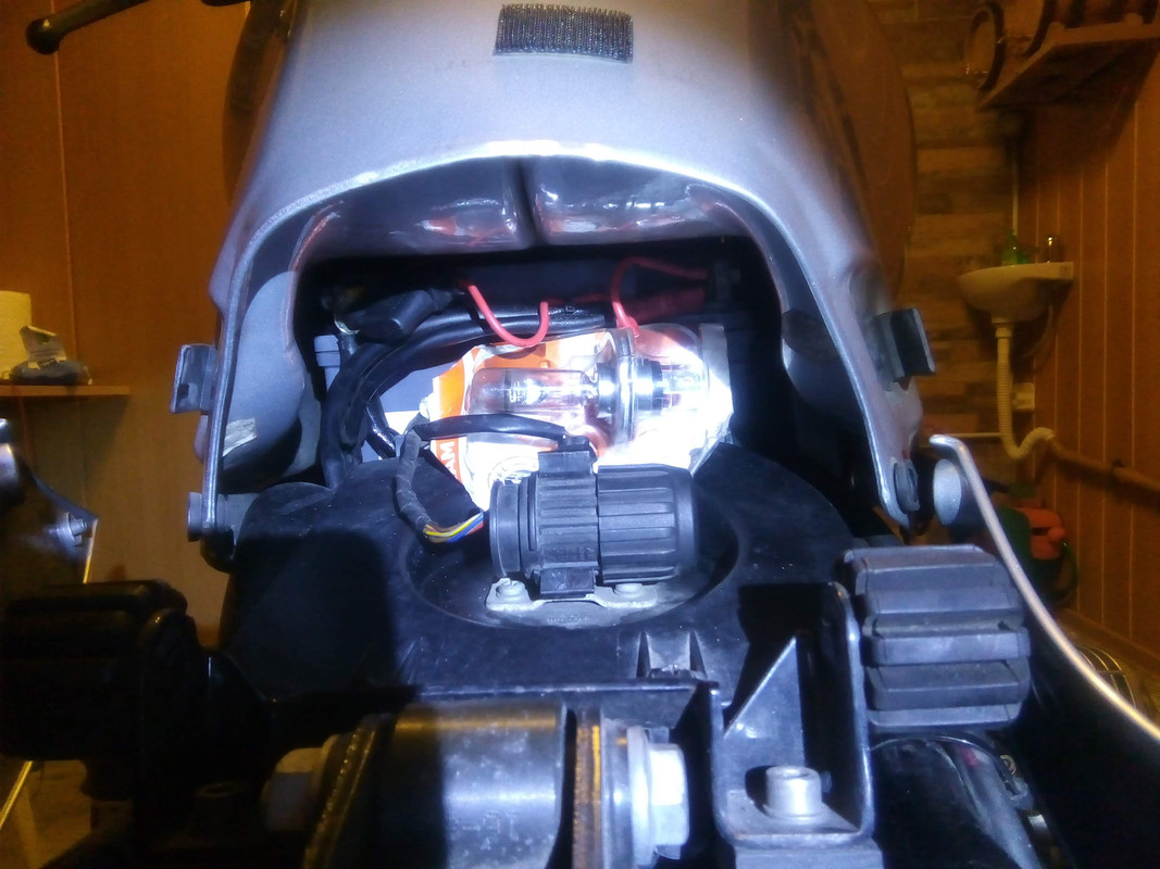

6. Am găsit loc pentru bec semnalizare, frână, far și siguranțe 😄
