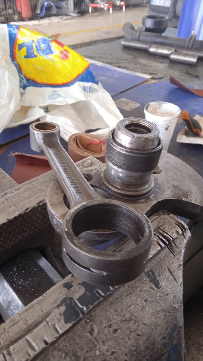

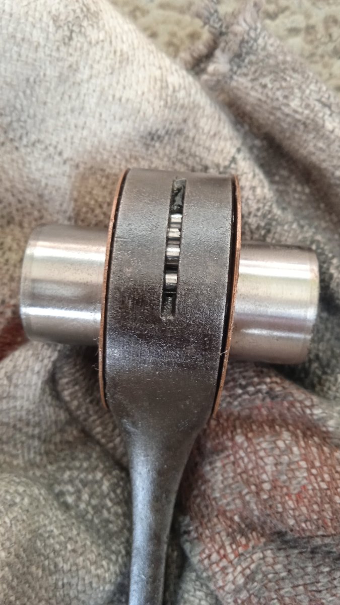

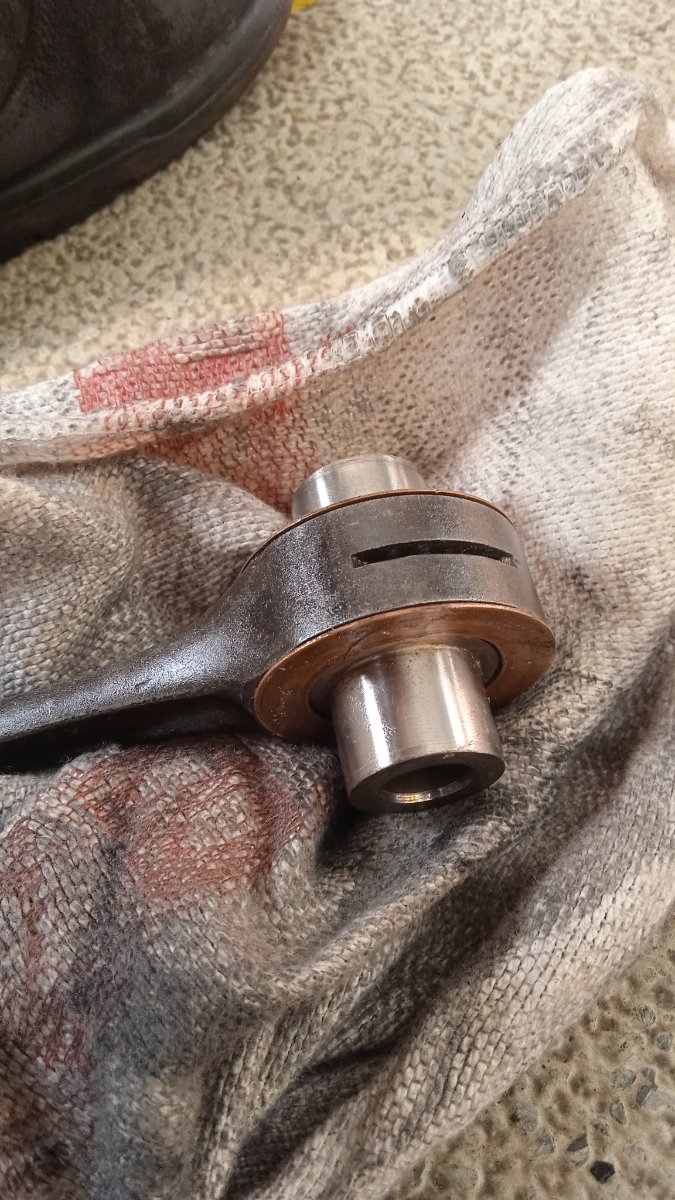

In lucru un arbore cu o biela de wartburg, are cota la maneton de 40 cu o lățime de 20, ochiul superior de 20, urmează să îl bucsez pentru Bolt de 17 compatibil pistonului de Kawasaki de 69.2.
Era de preferat o colivie însă nu am găsit
