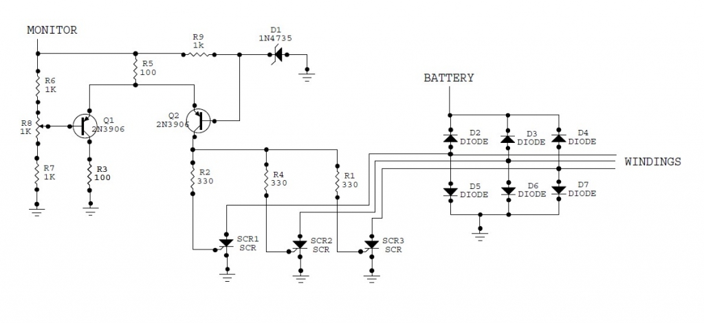

raoulserban Postat Aprilie 7, 2013 Share Postat Aprilie 7, 2013 (editat) Cristi-san! fa unul cu oprire la Surduc ,la Lac. Si acuma la ce ma doare: - Am o rugaminte mare, imi trebuie schema electrica a releului regulator de tensiune. Am dat de un electronist si as fi dispus sa incerc ceva insa am nevoie de schema! Multumesc anticipat Editat Aprilie 7, 2013 de raoulserban Citează Link spre comentariu Distribuie pe alte site-uri More sharing options...
Andry Postat Aprilie 7, 2013 Share Postat Aprilie 7, 2013 Uite aici o schemă : http://www.tenereclub.ro/images/site/478591releu.jpg Trebuie ca diodele D5, D6, D7 să fie legate cu Anodul la masă, deci cu vârful în sus poziţionate pe schemă. Firul monitor se leagă de preferat la contact, dar poate fi pus şi la plus(+). Tiristorii ( SCR1-3 ) ar fi suficienţi de 20A, iar diodele D2-D7 încearcă să pui de 35-40A, dat fiind că atunci când doar una dintre faze va fi folosită ( la turaţii mari, sper să nu greşesc ), vei trage curent de intensitate mare prin ea. Am găsit şi un topic stufos : http://www.elforum.ro/viewtopic.php?f=21&t=81590&sid=670aff3696d5c6336bee339aa7487eb2 Citează Link spre comentariu Distribuie pe alte site-uri More sharing options...
Korben Postat Aprilie 7, 2013 Share Postat Aprilie 7, 2013 mai exista un topic chiar aici pe forum: /index.php?/topic/182676-releu-regulator-home-made/ Citează Link spre comentariu Distribuie pe alte site-uri More sharing options...
