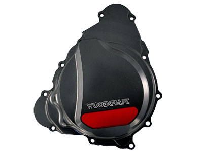

JAGI Postat Martie 2, 2013 Share Postat Martie 2, 2013 preventia spargerii capacului de alternator se face montind un cpac aditional de kevlar carbon, de vreo 4-6mm grosime, si cu mult siliconpe interior, ultimul avind si rol de amortizor cind se loveste capacul de asfalt. Costa peste 50 euro, si cei mai multi ajung sa cheltuie si 100euro pt aducerea motoretei de la sute de km , plus inca 50 euro-costul uleiului. Citează Link spre comentariu Distribuie pe alte site-uri More sharing options...
zune Postat Martie 2, 2013 Autor Share Postat Martie 2, 2013 eu am avut crashuri, insa nu si-au facut indeajuns treaba! preventia spargerii capacului de alternator se face montind un cpac aditional de kevlar carbon, de vreo 4-6mm grosime, si cu mult siliconpe interior, ultimul avind si rol de amortizor cind se loveste capacul de asfalt. Costa peste 50 euro, si cei mai multi ajung sa cheltuie si 100euro pt aducerea motoretei de la sute de km , plus inca 50 euro-costul uleiului. ~motociclismult pentru bugetari e un lux la noi Citează Link spre comentariu Distribuie pe alte site-uri More sharing options...
Adyp Postat Martie 2, 2013 Share Postat Martie 2, 2013 preventia spargerii capacului de alternator se face montind un cpac aditional de kevlar carbon, de vreo 4-6mm grosime, si cu mult siliconpe interior, ultimul avind si rol de amortizor cind se loveste capacul de asfalt. Costa peste 50 euro, si cei mai multi ajung sa cheltuie si 100euro pt aducerea motoretei de la sute de km , plus inca 50 euro-costul uleiului. Sau mai sunt ori capace intarite ce se inlocuiesc cu cele originale sau unele gen "placuta" ce se adauga peste capac, il acopera doar partial. Woodcraft e o marca destul de consacrata in domeniu. Citează Link spre comentariu Distribuie pe alte site-uri More sharing options...
