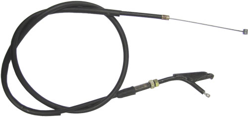

pe langa astea, am intampinat si o problema: cablul de ambreiaj e prea scurt :| am reglat in toate felurile cablul si tot e prea scurt, tine ambreiajul tras pe jumatate. l-am masurat, are 130 cm, nu stiu cat ar trebui sa aiba cel original, dar asta nu imi dau seama cum a functionat, e fff intins. m-am tot uitat la poze pe net, la tot ce am vazut cablul sta lejer.
ori sunt eu prost... ori cablul e prea scurt. totusi nu-mi dau seama cum as putea sa-l reglez in asa fel incat sa nu tina ambreiajul tras mereu.
ma gandesc sa comand un cablu universal de ambreiaj, am gasit la 35 lei (+transport) si are 162cm cu camasa de 140cm.
cablul universal de ambreiaj te va tine pana in 500 de km ( cel muuuuuult ). crede-ma, stiu ce spun :)
alta varianta nu am. am nevoie de un cablu cu vreo 10 cm mai lung (minim), inclusiv camasa mai lunga. nu stiu, o sa vad maine daca aflu mai multe informatii despre lungimea celui oem, poate difera la route 66 de restul.
Daca te ajuta, am mai multe modele de cabluri de ambreiaj low cost si non low cost :) Gata sertizate, camasi de calitate, etc., ca sa nu iti faca probleme pe viitor.
Poti veni cu cablul tau, le comparam ca lungime, iei cu tine doua trei bucati si probezi cum vin pe motocicleta.

Nu cumva e tras anapoda si din cauza asta sta intins? Uita-te in manual ca arata acolo exact cum trebuie.
M-am chinuit cu el in toate variantele... si pe sub ghidon, si printre juguri, si pe sub juguri... poate sunt eu prost. Acum mi-am dat seama ca mai aveam o varianta, dar na, aseara eram deja obosit si nervos... chiar pe deasupra cilindrului din fata, pe sub cadru. O sa ma uit azi la mobra lui MIB cum vine tras, ca vreau sa ma orientez si cu electrica.
Daca nu ii dau de cap, da, ma ajuta :) Pai al meu are 130cm total (110cm camasa), 10cm in plus sunt suficienti, deci unul de 140cm total cu camasa de 120cm.
Zi-mi ca idee cam cat e unul. Sertizat doar la un capat, pt ca trebuie sa-l trec prin cotul de pe motor.
Am montat unul vineri la Virago 535. Costa 80 de lei cel low cost. Ala mai scump e 140.
Nu-mi dau seama exact ce vrei sa spui cu "cotul de pe motor". La 535 am montat fara probleme cablul sertizat la ambele capete.
... Cotul ala se prinde cu un surub pe motor, ca sa tina cablul indoit la ~90 grade.
Cotul acela de metal iti ramane, tu schimbi doar camasa si cablul. Dar eu nu inteleg cum nu itiimai ajunge. Cand ai adus-o nu era prins cablul?

M-am lamurit cu ambreiajul, si cu cablul de - de la baterie... multumiri lui M.I.B., eram eu bou :D Fara cablu, parghia de la ambreiaj, de pe cutie, are o cursa lunga... dar cursa functionala e scurta, are chiar si un semn pe cutie, semn care mie mi-a scapat. Deci "ambreiajul tras pe jumatate" e asa cum trebuie, la semn.
cam asa arata acum... cablul de ambreiaj tot intins e, mai bine de atat nu-l pot pune, dar e functional.
