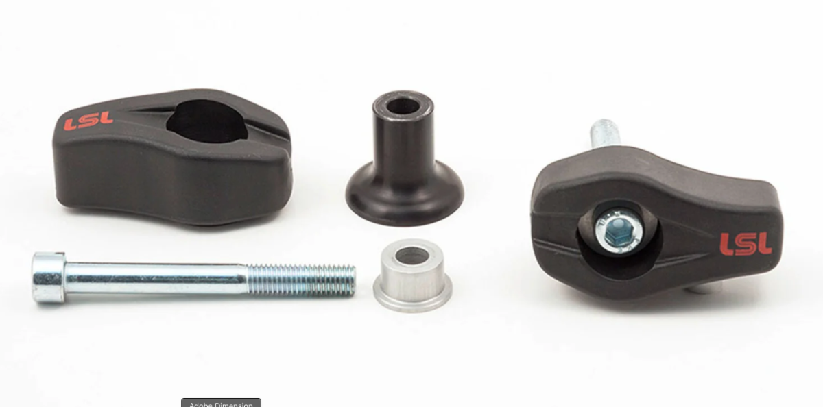

®azvan Postat Mai 2 Share Postat Mai 2 La 23.04.2025 la 14:42, Dan Andrei Titere a spus: Poate pune colegul Razvan o poza cu prinderile lui, ca am vazut ca nu avea crash pad montat. Am crashpad-uri, si in varianta cu carena, si in varianta fara, dar cele de pe louis (LSL), nu cele oem. Sunt ascunse destul de mult, nu ies ca cele originale in afara, dar sunt acolo. Practic sunt aceleasi tampoane, insa suporturile difera de la o varianta la alta. De 1 mai muncitoresc. Citează Link spre comentariu Distribuie pe alte site-uri More sharing options...
Dan Andrei Titere Postat Mai 2 Share Postat Mai 2 Imi poti spune exact modelul sau codul produsului pentru ca nu gasesc cu deviatia aia metalica sa iasa de sub carena. Citează Link spre comentariu Distribuie pe alte site-uri More sharing options...
®azvan Postat Mai 2 Share Postat Mai 2 Acesta este codul crashpad-ului: 60152600 Carena a mai venit cu o piesa de metal in acea zona, care este o bucata de tabla indoita si gaurita. Mai departe am adaptat suportul crashpad-ului la acea prindere pentru carena. Practic am taiat cilindrul acela negru care se vede in fotografie in doua, si piesa metalica a carenei intra intre cele doua jumatati, daca-mi aduc aminte bine. Citează Link spre comentariu Distribuie pe alte site-uri More sharing options...
Dan Andrei Titere Postat Mai 2 Share Postat Mai 2 Am inteles, multumesc frumos! Citează Link spre comentariu Distribuie pe alte site-uri More sharing options...

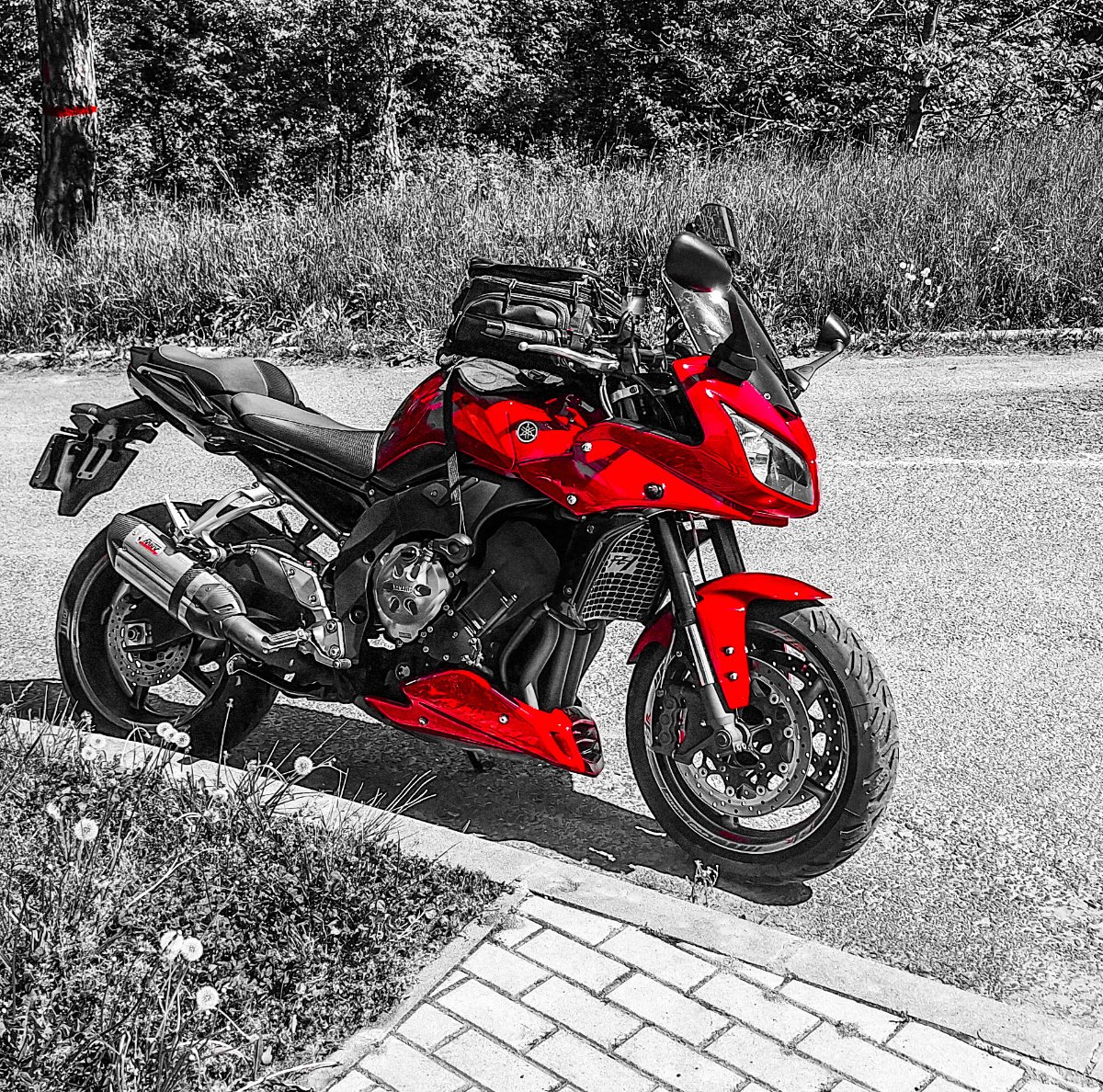

®azvan Postat Iunie 2 Share Postat Iunie 2 De ziua copilului, caci Yina a implinit 13 ani ieri. Alaturi de surioara mai mica. Citează Link spre comentariu Distribuie pe alte site-uri More sharing options...
apriliacluj Postat Iunie 2 Share Postat Iunie 2 ai putea pune niste poze cu aia mica aici : Citează Link spre comentariu Distribuie pe alte site-uri More sharing options...
Vizitator Z3US Postat Iunie 3 Share Postat Iunie 3 Acum 18 ore, ®azvan a spus: De ziua copilului, caci Yina a implinit 13 ani ieri. Alaturi de surioara mai mica. Vezi ca-i curge jamba stg. Citează Link spre comentariu Distribuie pe alte site-uri More sharing options...
®azvan Postat Iunie 12 Share Postat Iunie 12 La 03.06.2025 la 8:11, Z3US a spus: Vezi ca-i curge jamba stg. Merci! Rezolv! Citează Link spre comentariu Distribuie pe alte site-uri More sharing options...
