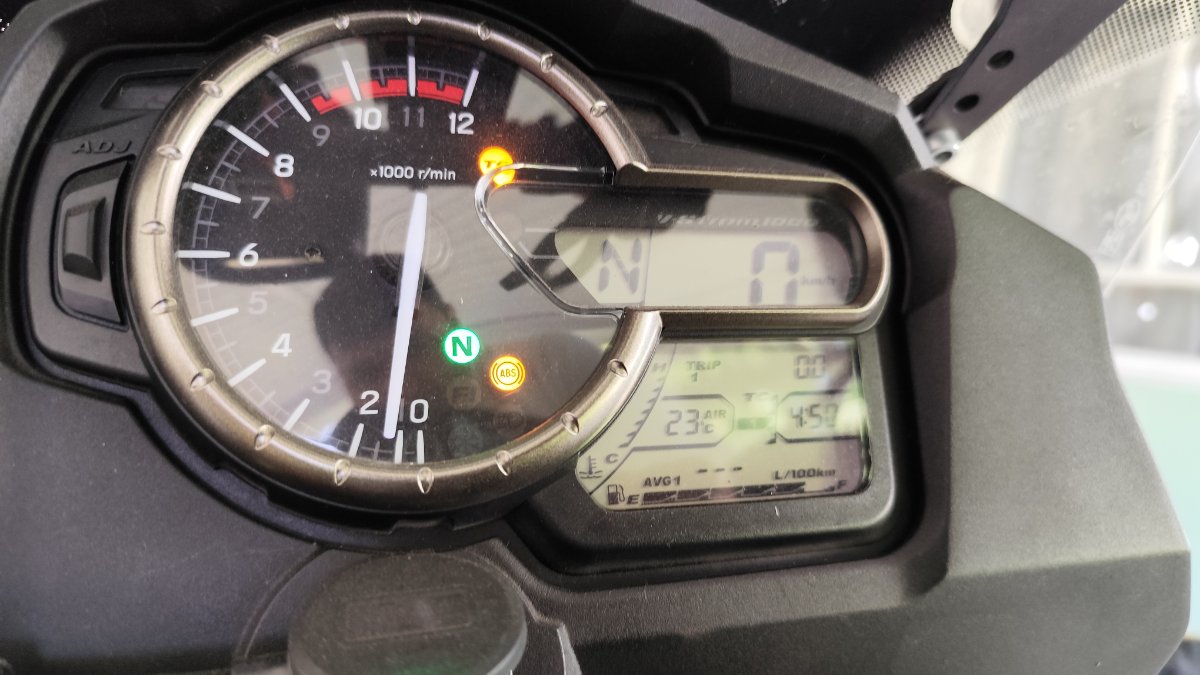

Lucian_M Postat Martie 9 Autor Share Postat Martie 9 Am montat aseară ECU, anulat sondele Lambda, scos sufele de la EXUP (din păcate n-am înțeles exact de unde și mi-a aprins Fi cu eroarea C46, logic), urmează să merg la un scanner, să citesc log-ul și să-i trimit lui TNG datele, dacă nu se șterge eroarea (îi mulțumesc pentru consiliere). Impresii, deși lanțul e praf și trebuie schimbat (e luat kitul de vara trecută): + Nu mai smucește în primele două trepte la mers încet + Nu mai smucește la gaz on sau off (adică nu mai produce acele șocuri) + Trage mai bine ca înainte, ajunge la 180 rapid tare (e rece asfaltul și începe să vobleze, nu i-am dat mai sus, ridică tare fața pe accelerație rapidă) + Accelerează liniar dacă trag ușor de gaz, cu treapta a patra pot merge între 50 și naiba să o ia, că a văzut câteva reprize azi, nu se chinuie). A se menționa că încă am pinionul de atac cu 16 dinți, montat anul trecut, am luat kit standard pentru anul ăsta. E posibil să se piardă un pic de putere după ce pun kitul standard. Dar trage frumos acum, iar dacă la standard nu-mi place, pun pinion nou de 16. E ceva ce nu-mi place, anume că am pierdut "consumul zero" (de fapt, 0,1) în frâna de motor, m-ar fi ajutat să am o autonomie mai mare, a crescut cu ceva 0,5 litri în bord (nu știu în realitate). Benzina e de anul trecut, cu stabilizator LiquiMolly, urmează să pun zeamă proaspătă când voi mai ieși. Fiind eroarea in bord, n-am putut reseta consum, trip, nici nu am reușit să setez ora (am și uitat procedura, recunosc). Concluzia: dai un ban, dar stai în față, merită investiția. Și încă ceva, dar să nu râdeți: am pus o boxă mică pentru Waze, se aude mai tare decât telefonul (alerte poliție, situații în trafic, apel telefonic etc), dar am pus și Rock Fm, nu face față zgomotului motorului (toba oricum nu se aude tare, deși e sport, cu silencer). Nu știu cât va sta acolo, deocamdată o păstrez. Am luat de la 4riders.ro o geacă Rebelhorn Cubby (nu rețin ce număr), e fenomenală pe vreme rece! Casca e de la ATV-rom, nu-i wow, îmi plăcea mai mult MT SINCRONY (btw, e de vânzare). Citează Link spre comentariu Distribuie pe alte site-uri More sharing options...

Lucian_M Postat Mai 2 Autor Share Postat Mai 2 Anulare totală EXUP, că apărea roșu și Fi in bord, nu aveam acces la unele funcții. Nu a mers resetare eroare cu diagnoză, așa că s-a luat decizia să trimit înapoi ECU, acum e ok. Probabil a fost greșeala mea, că n-am înțeles de unde să scot cablurile, dar asta discutăm noi doi cu altă ocazie. După ce o scot la o tură, revin cu impresii. Citează Link spre comentariu Distribuie pe alte site-uri More sharing options...

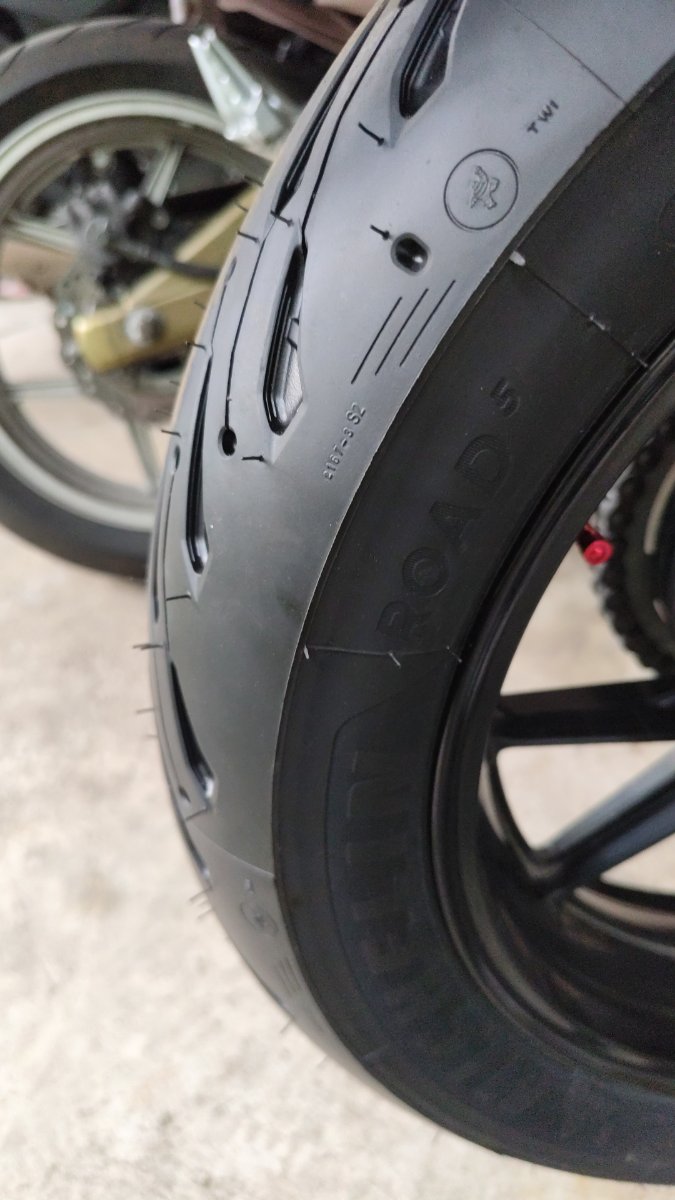

Lucian_M Postat Mai 30 Autor Share Postat Mai 30 După plimbarea pe Transbucegi de săptămâna trecută, când s-a mers mult atât pe ploaie, cât și pe forestiere, am decis să spăl agregatul. Înainte de asta a primit un Road 5 pe spate. Am băgat turbojetul în acțiune, suflat, curățat de apă, apoi mi-a venit ideea să schimb conducta de ambreiaj, că tot aveam niste materiale prin garaj. Cilindrul receptor era murdar, garnitura arăta decent, dar am pus una originală pe piston, lichid nou, aerisit și rezultatul e mai jos. Aproximativ o oră de lucru. Citează Link spre comentariu Distribuie pe alte site-uri More sharing options...
