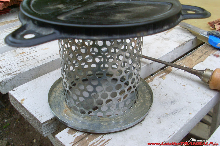

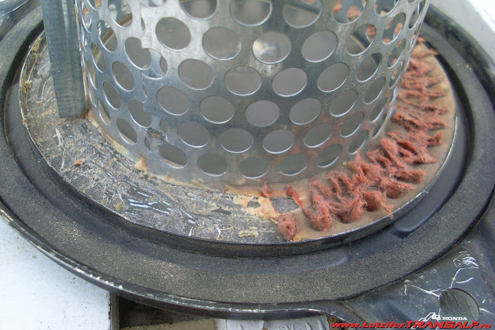

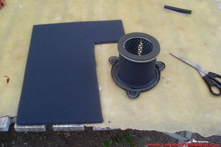

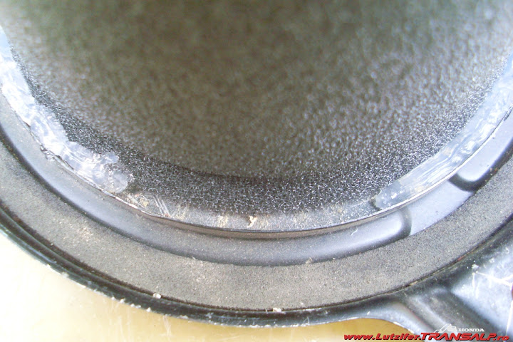

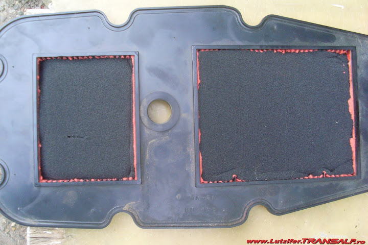

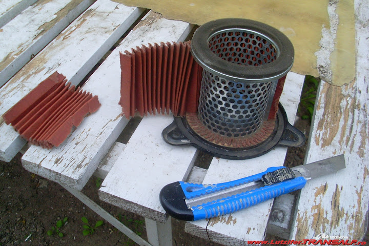

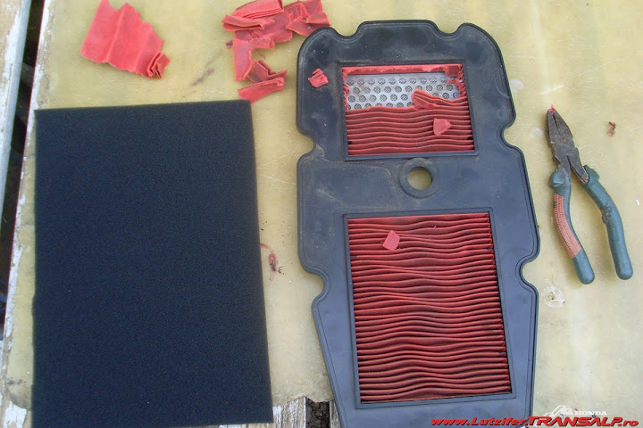

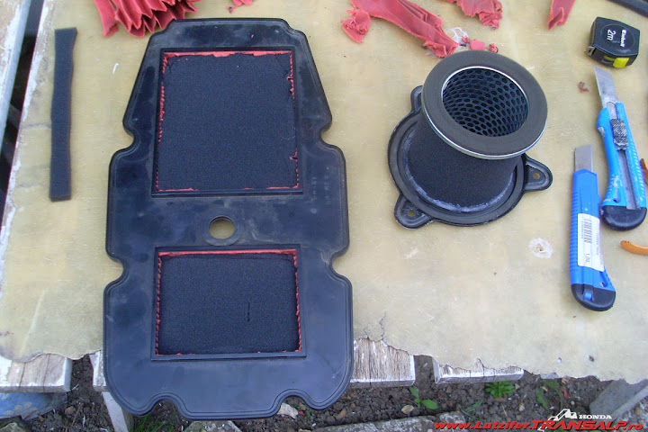

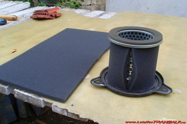

Lutzifer Postat Aprilie 27, 2011 Share Postat Aprilie 27, 2011 (editat) Filtru de aer "HOME MADE" pentru modelul de 600 si 650! De ceva timp aveam de gand sa fac "modificarea" filtrului de aer ca m-am cam saturat sa dau 70-80 de lei pe o bucata de carton. Avand filtru de aer vechi ce l-am schimbat si nu l-am aruncat, m-am pus sa-l modific, modificarea consta prin inlocuirea cartonului cu burete. Modelul de 600! Pasul 1: M-am pus si am taiat cu un "catăr" cartonul tot dearoata. Pasul 2: M-am pus cu o daltă de dimensiuni mici sa poponeataăț acel canal unde a fost prins cartonul cu ceva spumă/silicon. Pe ambele părți. Pasul 3: Am cumparat o bucata de burete special pentru motoare cu filtre de aer de acest gen, la care se poate taia forma dorita si inlocui buretele. In Arad am gasit cu 10 lei o bucata de aprox 40x50 cm. Pasul 4: Am taiat o bucata din burete, apoape 10 cm/30 cm. Am lasat cativa mm mai mare ca sa intre stans la locul lui. Pasul 5: Am cusut capetii buretelui, cu ață si ac normal. Pasul 6: Asa ca idee am dat cu putin silicon la capetii buretelui, cu toate ca nu este cazul... dar sa fiu eu mai linistit. Cam in asta consta confectionarea si modificarea filtrului de aer la modelul de 600. Ce mai trebui sa-i fac inainte sa-l pun pe motor, este sa-l dau cu ceva spray uleios pentru a se prinde praful de el... asa se procedeaza la filtrele din burete. Cu siguranta va scadea putin consumul pentru ca trece mult mai usor aerul prin burete de cat prin acel carton... si cu praful nu o sa fie probleme din moment ce o fi tratat cu ceva uleios. La modelul de 650! Pasul 1: Se taie/rupe afara cartonul. Pasul 2: Se taie buretele dupa dimensiuni, este indicat lasat cu cate 1 cm mai mare de cat locul sa intre inghesuit buretele. Este suficient loc cat sa intre 2 randuri de burete una peste alta pentru o protectie mai buna, aerul oricum trece prin el.... inca mult mai usor ca si prin carton. De asemenea si in cazul de față trebuie dat cu ceva uleios pe burete pentru a opri trecea prafului prin el. Am sa revin in viitorul apropiat cu detalii cum se comporta si daca scade consumul cu ceva sau nu. Maine o sa vad cu ce pot sa-l ung sa aibe protectie la praf si dupa o sa-l pun sus pe motor. Dupa cateva sute de km am sa-l desfac sa vad cum isi face treaba. Ne auzim! Si mult succes si voua daca vreti sa faceti asaceva. In cazul in care nu sunt multumit de cum se comporta motorul sau cum arata locaÂşul filtrului dupa cateva sute de km, revin cu informatii! Editat Aprilie 27, 2011 de Lutzifer Citează Link spre comentariu Distribuie pe alte site-uri More sharing options...

Lutzifer Postat Aprilie 27, 2011 Share Postat Aprilie 27, 2011 Am facut si eu asta pentru un AT. Pentru uns poti sa folosesti ulei de motor pe care il pui intr-un pulverizator. Exista la magazinele de profil si ulei pentru filtrele de burete (de ex. Putoline). Aham, si tu esti multumit de rezultat? Ca la bani e aproape de zero... cu o bucata de burete cu 10 lei ies 4 bucati pentru modelul asta rotund... si cum zici, il ungi cu orice ulei si asta basta! Eu nu vad ce ar putea fi rau... inca sper sa imi scada cu foarte putin si consumul. Ramane de vazut. Asta cu uleiu rezol eu maine, ca azi m-a prins seara si n-am mai avut chef. Maine il ung si-l pun sus Citează Link spre comentariu Distribuie pe alte site-uri More sharing options...
vice Postat Aprilie 27, 2011 Share Postat Aprilie 27, 2011 Ma gandesc ca, din moment ce filtrul asta e mai permisiv, o trebui sa reglezi amestecul, nu? Citează Link spre comentariu Distribuie pe alte site-uri More sharing options...
Lutzifer Postat Aprilie 27, 2011 Share Postat Aprilie 27, 2011 Ma gandesc ca, din moment ce filtrul asta e mai permisiv, o trebui sa reglezi amestecul, nu? Da, posibil... dar in cazu asta ar trebui si consumul sa se schimbe in bine. Si filtrele K&N tot asta fac, lasa aerul sa treaca mai lejer si la toti care au K&N a scazut consumul. De exemplu daca ai scoate filtru cu totul, scade undeva pana la 1 litru consumul... evident ca nu-i face bine motorului ca intra mizerie. Dar asa cu burete imbibat in ulei nu este nici o problema. Multe modele de motocicle au asa cu burete. Si varianta cu carton e facuta pentru a nu putea fi spalat, eventual il sufli odata de doua ori la compresor da dupa un timp degeaba ca se imbacseste si trebuie sa iei altu. Eu zic ca unde se poate inova ceva trebuie sa fim prosti sa nu o facem... macar unde se poate si unde nu afectezi cu nimic. Citează Link spre comentariu Distribuie pe alte site-uri More sharing options...
vice Postat Aprilie 27, 2011 Share Postat Aprilie 27, 2011 Avand in vedere ca filtrul ce-l am acum are undeva pe la 4000-5000 km, probabil ca voi face si eu asta pe la inceputul verii. Oricum, sunt tare curios de cosum. Incearca maine sa faci o tura cat mai lunga, sa vedem daca se simte ceva. Iti trimit eu bani de benzina Citează Link spre comentariu Distribuie pe alte site-uri More sharing options...
Lutzifer Postat Aprilie 27, 2011 Share Postat Aprilie 27, 2011 Avand in vedere ca filtrul ce-l am acum are undeva pe la 4000-5000 km, probabil ca voi face si eu asta pe la inceputul verii. Oricum, sunt tare curios de cosum. Incearca maine sa faci o tura cat mai lunga, sa vedem daca se simte ceva. Iti trimit eu bani de benzina Voi face in weekend o plimbare de vreo 300 km, si vad cat imi iese. Oricum o sa fiu impachetat cu lazi laterale, doua persoane, tot tacamu! in mod normal ar trebui sa imi iasa undeva la 5,4 - 5,5% asa. O sa vedem si anunt saptamana viitoare! Citează Link spre comentariu Distribuie pe alte site-uri More sharing options...

Vizitator john17 Postat Aprilie 28, 2011 Share Postat Aprilie 28, 2011 Nu stiu cum franeaza TA cu tambur pe spate, dar la modelul cu un singur disc pe fata (cum e si al meu) frana fata ar avea maaare nevoie de un upgrade! Cu camera am rezolvat, merci! Filtrul de aer din burete eu zic ca e cu dus si intors. In primul rand cel de hartie are suprafata desfasurata f mare si nu stiu daca nu devine pana la urma mai restrictiv buretele, trebuie spalat periodic ca se imbacseste (mai repede decat cel din hartie), iar dpdv al performantelor si consumului am oarecari dubii. Sa va explic si de ce: am vz teste facute cu filtre "spumoase" de la diversi producatori si rezultatele erau diferite, unele chiar mai slabe decat cu filtrul de serie (masurata puterea pe stand)! Mai stiu ca nu sunt prietene cu debitmetrele cu fir/film, se depune mizerie pe elementul in cauza si ii influenteaza functionarea + il deterioreaza in timp pt ca se supraincalzeste naclait fiind - nu cunosc daca TA pe injectie are sau nu asa ceva, e tot de la auto informatia. Citează Link spre comentariu Distribuie pe alte site-uri More sharing options...
ruler Postat Aprilie 28, 2011 Share Postat Aprilie 28, 2011 Da, posibil... dar in cazu asta ar trebui si consumul sa se schimbe in bine. Si filtrele K&N tot asta fac, lasa aerul sa treaca mai lejer si la toti care au K&N a scazut consumul.De exemplu daca ai scoate filtru cu totul, scade undeva pana la 1 litru consumul... evident ca nu-i face bine motorului ca intra mizerie. Dar asa cu burete imbibat in ulei nu este nici o problema. Multe modele de motocicle au asa cu burete. Si varianta cu carton e facuta pentru a nu putea fi spalat, eventual il sufli odata de doua ori la compresor da dupa un timp degeaba ca se imbacseste si trebuie sa iei altu. Eu zic ca unde se poate inova ceva trebuie sa fim prosti sa nu o facem... macar unde se poate si unde nu afectezi cu nimic. Pentru uns gasesti spray special pentru uns filtre de aer la magazinele de profil moto. La Suzuki freewind era exact asa filtru de aer, asta imi placea ca il scoteam, il spalam, il dadeam cu spray si era ready to go. Eu am dat pe un spray vreo 50 de ron dar cred ca te tine vreo 5 ani lejer. Citează Link spre comentariu Distribuie pe alte site-uri More sharing options...
Korben Postat Aprilie 28, 2011 Share Postat Aprilie 28, 2011 Ma gandesc ca, din moment ce filtrul asta e mai permisiv, o trebui sa reglezi amestecul, nu? Dicutia cu amestecul s-a purtat pe larg pe transalp.ro/forum si concluzia e ca amestecul e cam fix, Transalpul are jicloare pentru aer si benzina in relanti Surubul "de aer" regleaza doar debitul amestecului gata preparat de cele doua jicloare Citează Link spre comentariu Distribuie pe alte site-uri More sharing options...
B.B. Postat Aprilie 28, 2011 Share Postat Aprilie 28, 2011 Misto ideea Lutzifer, de mult ma gandeam sa fac si eu ceva filtrului de aer ca ma ususca de bani cand il schimb. Am incercat la unul vechi sa-l spal cu benzina, dar mori pana se usuca si nu stiu cat de bine se curata.. ma refer la cel de hartie. De unde ai cumparat burete si cum se cheama? Rezista la benzina, adica cand se imbacseste tare mere spalat cu benzina? Gata, imi fac si eu Citează Link spre comentariu Distribuie pe alte site-uri More sharing options...
