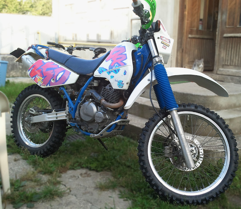

Adevarat e ca dpr8-ea e varianta de vreme rece, dar neavand cheie de bujie si motorul mergand si pornind bine nu am considerat ca e musai sa umblu, nestiind ca am dpr8ea pe moto. Ideea e ca motorul mergea si pornea f bine si inainte cu "rugina" din poza. :) Acu am cheie, si noua bujie montata este ce trebuie, dpr9ea-9.
De un an de zile am facut airbox mod si am schimbat main jet cu unul de 140 si motorul mere excelent fara modificari ale consumului.
Si ai dreptate, e adevarat ca imi consuma ulei dar avand in vedere ca motorul are 53000 km nu ma mir. L-am luat la 42000 km, a avut 6 proprietari in Italia iar eu sunt al saptelea stapan care o sa-i faca si motorul.
Deja mi-am comandat deja kit de piston Wiseco +1mm, set garnituri, semeringuri supape din viton. Probabil in 2 sapt. ajung piesele dupa care dau motorul la reparat.
Va tin la curent.
