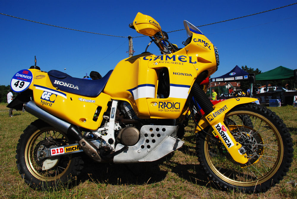

Mociclistu' Postat August 13, 2013 Share Postat August 13, 2013 (editat) Pentru nostalgici, o Africa Twin 650 , RD03 Marathon. .. si mergea, nu gluma Pe autostrada in Italia, Editat August 13, 2013 de Mociclistu' Citează Link spre comentariu Distribuie pe alte site-uri More sharing options...
