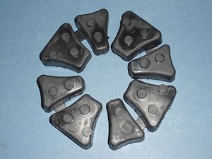

TimeStreamer Postat Iulie 29, 2014 Share Postat Iulie 29, 2014 e posibil sa imi faca asa din cauza ca nu am pus astea in pozitia lor corecta ? stiu ca mi-au cazut pe jos cand am desfacut roata si le-am pus in asa fel incat sa nu intre fier pe fier acel disc cu foaia pe butuc. Citează Link spre comentariu Distribuie pe alte site-uri More sharing options...
Kalashnikov545 Postat Iulie 29, 2014 Share Postat Iulie 29, 2014 (editat) nu ma pronunt daca asta e cauza problemei dar legat de damperele alea, ele vin puse ca in poza 2 de aici Eu le-am schimbat, cand au fost uzate, aveau ceva joc dar nu imi aduc aminte sa fi avut astfel de probleme inainte de a le schimba. Editat Iulie 29, 2014 de lostheaven Citează Link spre comentariu Distribuie pe alte site-uri More sharing options...
yuk Postat Iulie 29, 2014 Share Postat Iulie 29, 2014 e posibil sa imi faca asa din cauza ca nu am pus astea in pozitia lor corecta ? stiu ca mi-au cazut pe jos cand am desfacut roata si le-am pus in asa fel incat sa nu intre fier pe fier acel disc cu foaia pe butuc. pui janta orizontal, asezi alea cum trebuie , pui suportul pinionului, legi (provizoriu) suportul suportul de spite cu 2 coliere de plastic, pui roata sus, tai colierele Citează Link spre comentariu Distribuie pe alte site-uri More sharing options...
