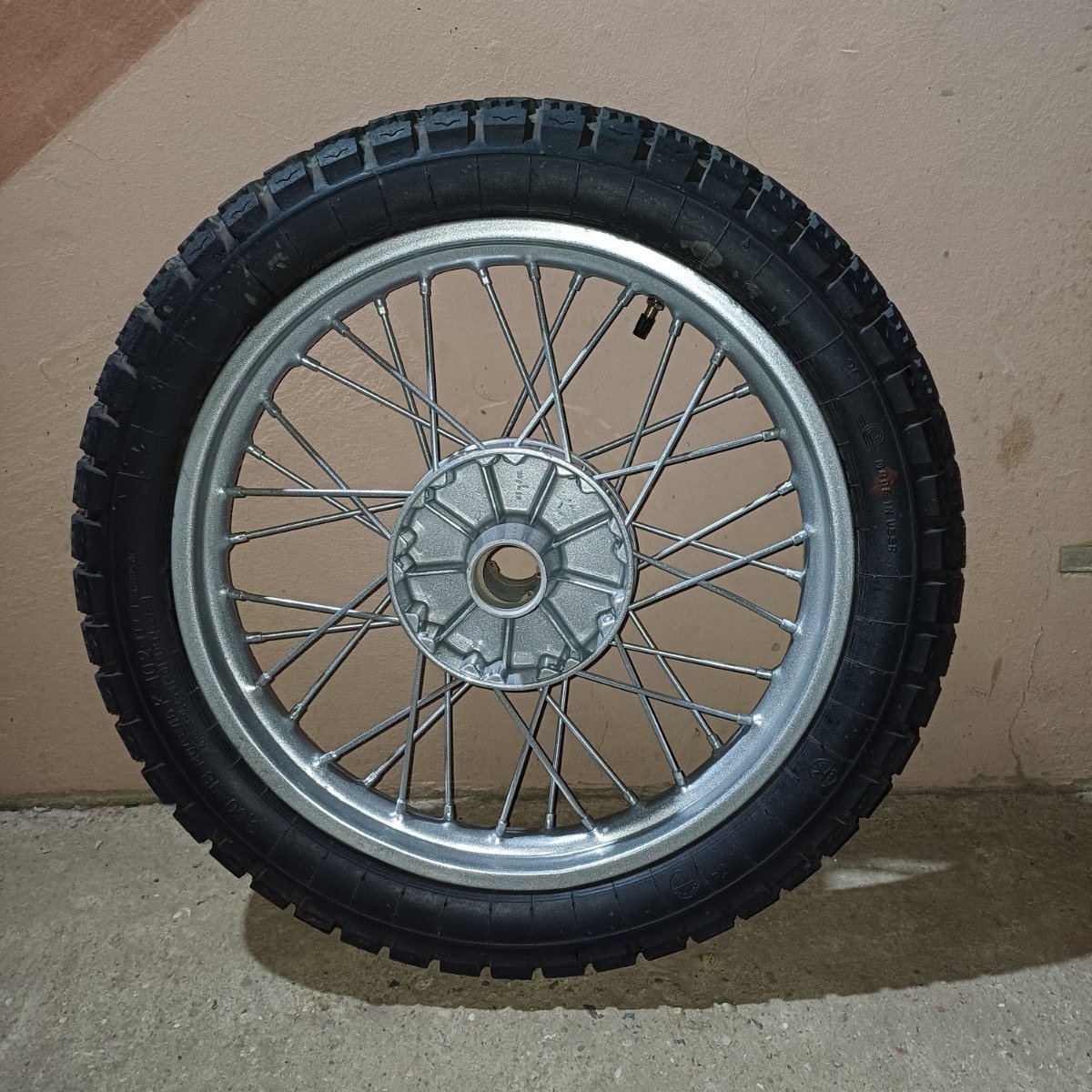

V-FOUR Postat August 14 Autor Share Postat August 14 Am început și cu roata spate Citează Link spre comentariu Distribuie pe alte site-uri More sharing options...

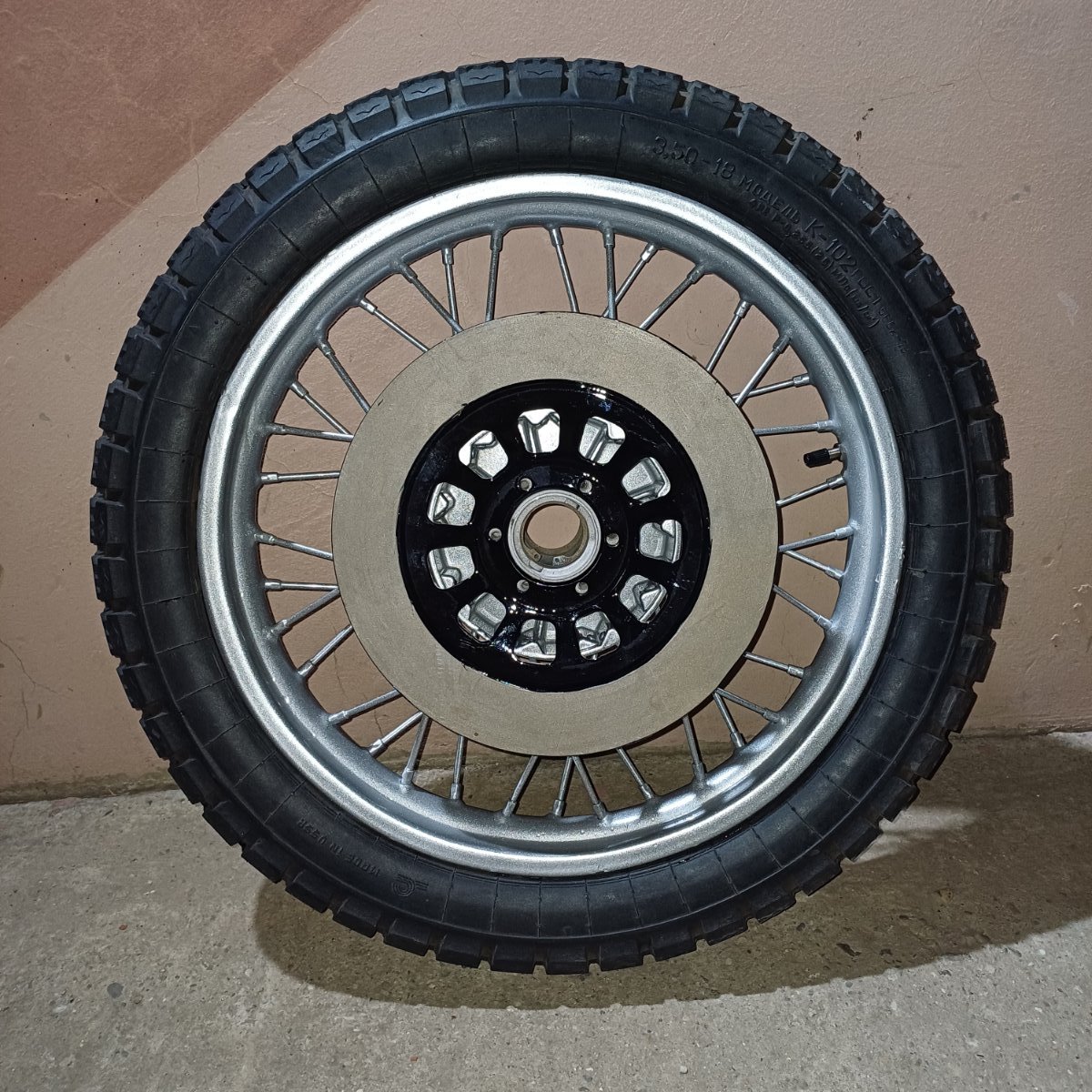

V-FOUR Postat August 21 Autor Share Postat August 21 Au venit câteva piese de la bulgari. Aveam pe acasa un cauciuc rusesc aproape nou pe care l-am folosit putini km la Jupiter, asa ca am pregătit si roata față originală cu spițe și disc de frână pt Planeta 5, deși nu prea vreau sa o folosesc pt ca am și cea cu spițe turnate, dar vedem ce va ieși la final. Citează Link spre comentariu Distribuie pe alte site-uri More sharing options...
V-FOUR Postat August 29 Autor Share Postat August 29 A durat ceva timp dar după multă muncă și mulți bani investiți roțile asa au iesit Citează Link spre comentariu Distribuie pe alte site-uri More sharing options...
