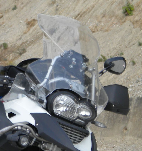

LinX Postat Noiembrie 9, 2010 Share Postat Noiembrie 9, 2010 (editat) Pana nu de mult nu eram adeptul inaltarii parbrizului, dar recent am calarit un BMW R1200GS Adventure (cel din imagine) care m-a convins Raportul dintre inaltimea la care ajunge prabrizul si cea a sei nu poate fi aceeasi la un TDM, in principal pentru ca are carenele frontale mult mai coborate, iar prinderea parbrizului se face direct pe plasticul carenei... este o prindere firava si elastica. Din ce am vazut, la Adventurer prinderea e mult mai tzapana si ii permite parbrizului sa se inalte mai mult. Asta ca sa nu mai discutam de aspectul estetic... De asemenea exista si minusuri ale parbrizului inalt (care sa te acopere total), cum ar fi faptul ca te incingi vara si simti pe undeva ca "mergi cu masina", dar nu asta e problema, problema e ce sa intampla daca il inalti insa nu suficient cat sa iti dea aerul peste linia gatului si a urechilor, sau daca parbrizul flambeaza si iti trimite aerul in rafale. Deci la peste 1.80 inaltime eu va zic sincer sa nu va faceti sperante ca faceti Adv sau RT din TDM. Korben, nu stiu daca ajuta foarte mult un parbriz mai inalt, cel putin nu in plaja de viteza care conteaza (in jur de 120-140). Sint enshpe topicuri pe carpe, singurele care ar fi ok sint unele facute de un tip din tasmania sau pe-acolo (tiger-nu-stiu-cum il cheama pe carpe), ultima data cind verificasem facea doar pentru 900. Da, parca era cineva cu un parbriz ridicol de inalt pe 900, care pentru un singaporez de 1,65-1,70m presupun ca era ok ca paravan. Cele trei modele de TDM nu imi par f diferite din punctul asta de vedere. Editat Noiembrie 9, 2010 de LinX Citează Link spre comentariu Distribuie pe alte site-uri More sharing options...
