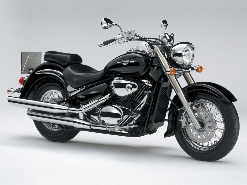

Cu tot respectul, M800 nu este VZ800 - Marauder. Modelul difera doar cosmetic de C800, care difera de VL800 doar prin injectie in loc de carburator...
C800:
C800:
VL800:
C800:
VL800:
VZ800:
Rectific la M800, intr-adevar pentru furca difera - 490 ML SAE 5W.
La VS750:
Fiecare telescop fata: 413 ml SAE 10W .
Grup: 210ml SAE 90 GL5
