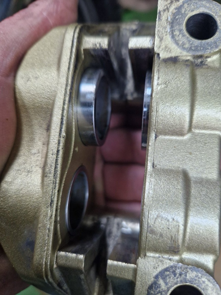

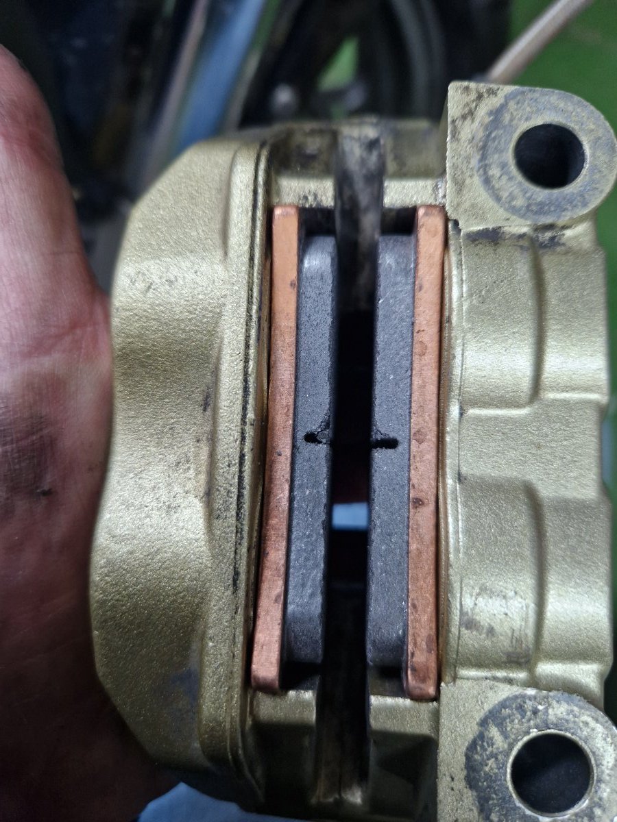

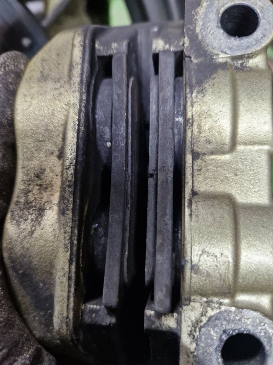

mobiletron Postat Martie 28 Share Postat Martie 28 Schimbul de placute de frane la Aprilia Mana 850, erau uzate la limita: Placute TRW cod MCB785SV, 300 lei doua seturi, mai scump ca la masina dar exista si mai scumpe la 500 lei doua seturi Brembo: Pistonasele se miscau usor, asa ca a fost nevoie doar de curatare exterioara: Placutele montate: Reminder: 32000km. Citează Link spre comentariu Distribuie pe alte site-uri More sharing options...
