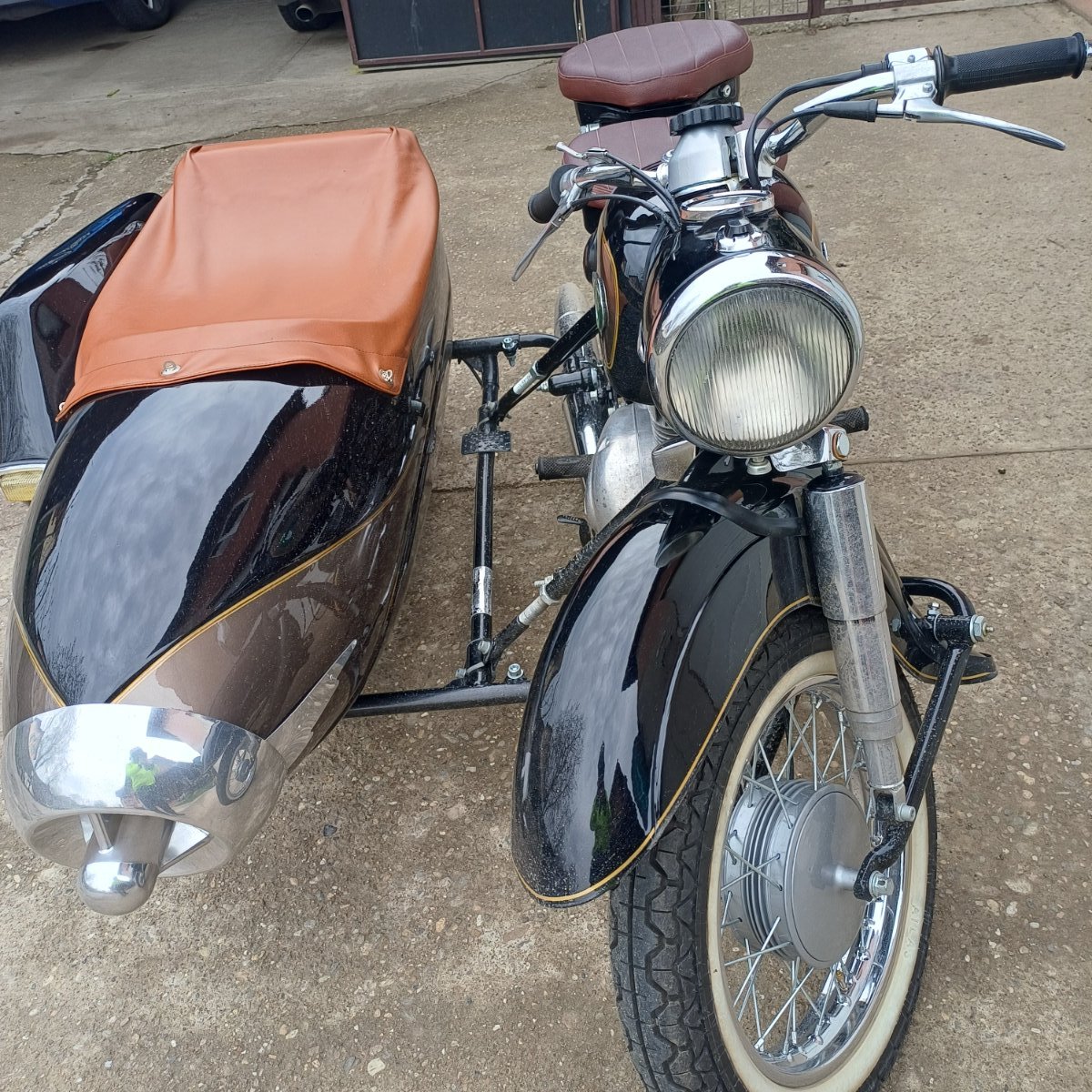

V-FOUR Postat Septembrie 23, 2023 Autor Share Postat Septembrie 23, 2023 Am restaurat 3 motociclete pana acum, dar ES-ul a fost de departe cel mai dificil proiect, din diferite motive Citează Link spre comentariu Distribuie pe alte site-uri More sharing options...
cornelilinca84 Postat Septembrie 23, 2023 Share Postat Septembrie 23, 2023 Acum 4 ore, V-FOUR a spus: Am restaurat 3 motociclete pana acum, dar ES-ul a fost de departe cel mai dificil proiect, din diferite motive Salut! Urmează să mă apuc și eu în iarna asta de un es 250. Ai putea sa îmi spui , in mare, de ce a fost cel mai dificil ? Citează Link spre comentariu Distribuie pe alte site-uri More sharing options...
V-FOUR Postat Septembrie 24, 2023 Autor Share Postat Septembrie 24, 2023 Toleranțele pt Es sunt foarte mici,ca și exemplu: am vopsit cadrul și butucii de la roți în câmp electrostatic și nu am mai putut sa remontez roțile, efectiv nu mai intrau și a trebuit sa pilesc vopseaua, practic tot ce am remontat pe motocicletă, atât piese noi cât și piese originale, nu s-au mai potrivit. Citează Link spre comentariu Distribuie pe alte site-uri More sharing options...
