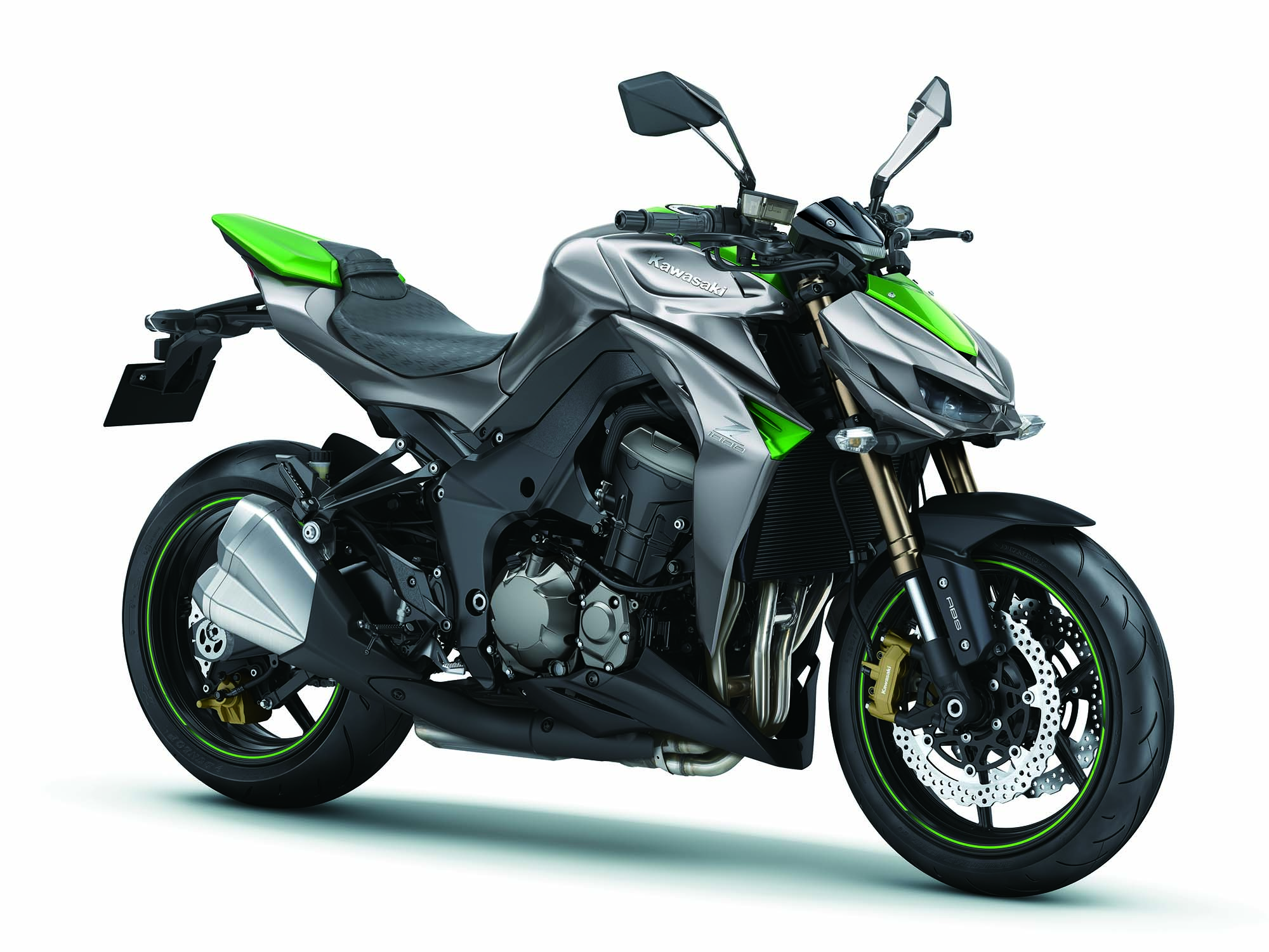

PzKpfW Postat Noiembrie 5, 2013 Share Postat Noiembrie 5, 2013 O sa las asta aici... Citează Link spre comentariu Distribuie pe alte site-uri More sharing options...

PzKpfW Postat Noiembrie 8, 2013 Share Postat Noiembrie 8, 2013 Spaceship :X Sau zerg pe roti Citează Link spre comentariu Distribuie pe alte site-uri More sharing options...
