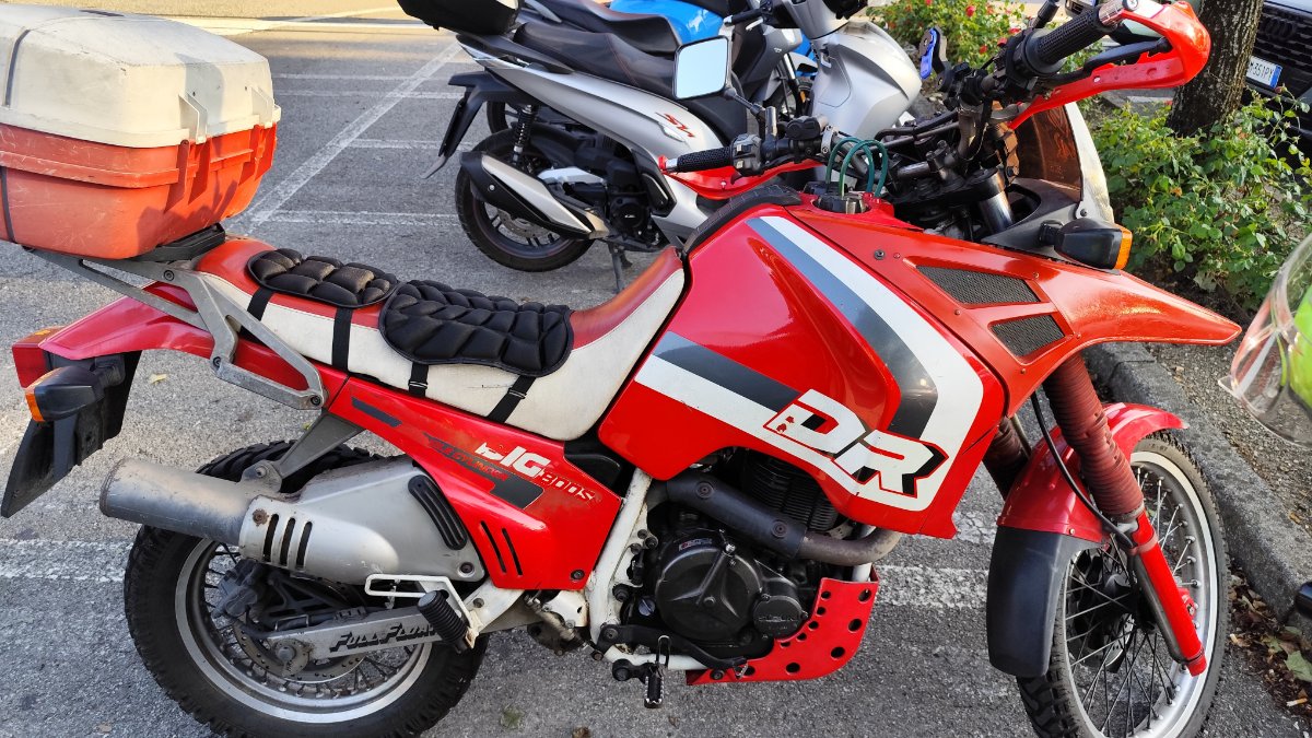

Lucian_M Postat Iulie 8 Share Postat Iulie 8 Bunicul și nepotul. De moto zic. Italianul are împreună cu moto 100 de ani. Nu-i rău. Citează Link spre comentariu Distribuie pe alte site-uri More sharing options...

raducod Postat Iulie 9 Share Postat Iulie 9 Bravo ! Stim ca Suzuki nu este printre locurile fruntase la generarea de modele noi, avangardiste, dar cind scoate, scoate ! La mai mare si mai multe ! Citează Link spre comentariu Distribuie pe alte site-uri More sharing options...
Lucian_M Postat Iulie 9 Share Postat Iulie 9 E primul 800 pe care îl văd, 750 am mai întâlnit. Nenea italian, coincidenta sau nu, se numește Luciano. Care erau șansele?! 🫡 I-am urat numai de bine! Citează Link spre comentariu Distribuie pe alte site-uri More sharing options...
apriliacluj Postat Iulie 9 Share Postat Iulie 9 Acum 2 ore, Lucian_M a spus: ..., se numește Luciano. Care erau șansele?! buna asta! PS. interesant, ca 800 e mult mai des intalnit decat 750.... Citează Link spre comentariu Distribuie pe alte site-uri More sharing options...
raducod Postat Iulie 9 Share Postat Iulie 9 750 - 800 arata diferit functie de an. Poti vedea un 750 pe care scrie 800 si invers, usor. Aceeasi Marie cu palarii diferite Citează Link spre comentariu Distribuie pe alte site-uri More sharing options...
apriliacluj Postat Iulie 9 Share Postat Iulie 9 Pai stai asa, 750 nu a fost construit inainte de 800? Cum 600 inainte lui 650? Citează Link spre comentariu Distribuie pe alte site-uri More sharing options...
Lucian_M Postat Iulie 9 Share Postat Iulie 9 Omul mi-a zis că e de 800, altceva nu mai știu. Ce e drept, se vede trecerea anilor peste el, la fel și întreținerea deficitară. Ce mi-a plăcut: la anii ăia, Suzuki a pus scărițele pe bucșe de cauciuc, foarte mișto! Pe puține moto am văzut așa ceva. Citează Link spre comentariu Distribuie pe alte site-uri More sharing options...
15151515 Postat Iulie 10 Share Postat Iulie 10 DR750 a fost fabricat in serie mica si pentru scurt timp (~1988/89). Denumirea este data de rotunijirea la 750 (727cmc real) si 800 (779cmc). DR800 are cilindreea usor marita (cu o Mobra ). DR800 mai are si diferenta de arbore/biela pentru ca are cursa usor marita dar pastreaza raportul de compresie. Cum spuneau colegii, DR750 este mai rar intalnit si ce il face clar diferentiabil este kick start-ul. Citează Link spre comentariu Distribuie pe alte site-uri More sharing options...
