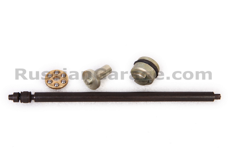

Deci. Mi-a luat cinşpe desfaceri şi recompuneri de motocicletă până să mă prind într-un final de problemă. Dar m-am prins! Greu.
Am postat aici despre problema mea cu sistemul de acţionare al ambreiajului. Pe scurt, nu aveam suficientă lungime în tija împingătoare din sistemul de debreiere şi - crezând că e vorba de uzuri normale - am tot încercat să simulez lungirea tijei prin diverse bile sau artificii adăugate pe traseul pârghie - culisă - rulment de presiune - ciupercă - tijă. N-am reuşit să obţin ceva prea fiabil, astfel că iată-mă din nou am ajuns la problema iniţială. Başca-i fain să mergi prin Bucureşti fără ambreiaj la oră de vârf.
După îndelungi căutări pe net mi-am dat seama care-i buba: se pare că am capătul acestei tije retezat. Voi să-mi spuneţi dacă este aşa sau nu. Prima poză de mai jos este cu tija mea, iar pozele următoare reprezintă o tijă şi un set de reparaţie noi. De remarcat că lipseşte capătul dinspre ciupercă al tijei mele:

Faci o tija la fel ca a ta plus 5mm diametru mare+ x mm diametru mic (masori adancimea in ciuperca).
Ideal faci si ciuperca ca si tija din acelasi material dintr-o duritate mai mare pana in duritatea bilei de rulment (Rockwell C 60).
Un otel calit revenit, eventual un inox calit sa fie un HRC 40-50.
Materialul de aici http://www.grantmetal.ro/produse/bara-inox in incinta ICEM te interesezi de o bagheta de AISI 420.
Cu totul s-ar putea sa coste dublu fata de un set de reparatie, dar precum ti-am explicat acel set poate sa fie mamaliga- cum am patit sau in caz ca e dur nu e si tenace se reteaza ultima bucata :).
Deci fa ce te-am sfatuit mai bine.
Mai cumperi mamaligi, ca are cine sa ti le vanda, folosesti un ciocan mai mare (pe toata suprafata "motocicletei") sau mergi inapoi la scoala si inveti despre oteluri, e foarte poetic. Sau faci ce a facut baiatul de la Metric Custom. Si gata.
