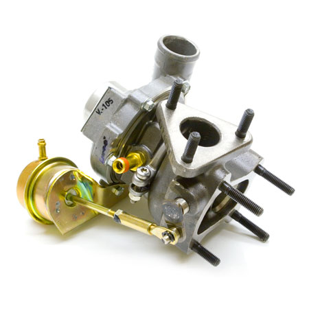

Apropos de turbina pe mobra, esti sigur ca vrei un melc incandescent (rosu translucid) la picioarele tale? Asta presupunand ca va functiona... si daca vei gasi o turbina potrivita pt mobra... dupa care vei avea de rezolvat problema cu presiunea benzinei, reglarii carbului etc.
O turbina potrivita pt motoare mai mici e cea de pe Smart prima generatie (motor 0.6), GT123 sau GT12, varianta mai noua. Merge pe motoare de minim 400 cmc si, mai ales, e pt benzina.
De ce esti atat de sigur ca va functiona cu turbina asta, din moment ce nu ai reusit sa o pornesti?
Nu merge aia de Smart. Pur și simplu o bucată din ea este evacuarea (saxofonul) motorului în 3 cilindri. Ar ieși o megalomanie.
Există turbine mici pe un Mitsubishi asemănător cu Daewoo Damas. Mai face Garrett o turbină pentru motoare mici, 0.4-1 litru. Și turbina de pe primul Logan DCi e micuță, cel cu putere de 65 de cai. Astea au flanșă triunghiulară și se pot adapta.
Eu nu vad nici o diferenta la partea asta, fata de t2... turbina este separata de galerie. Posibil sa se vanda la reprezentanta auto cu tot cu galerie (am mai intalnit la alte marci), dar asta nu inseamna ca nu este piesa separata.
Aici e gt12 pusa pe galeria de Smart http://images02.olx.pt/ui/20/48/99/TURBO-GARRETT-GT12-SMART-600cc-MC01-XH-4555-3-CILINDROS-Corroios_394173999_0.jpg
Aici doar turbina (se vede si flansa triunghiulara de intrare a gazelor; oricum, orice forma ar avea, se fac flanse fara probleme la strungar): http://www.atpturbo.com/mm5/graphics/00000001/Catalog%20Images/Turbochargers/GT15-72TRIM-43AR_450-2.jpg
Si aici e gt12 montata pe o mobra... pe injectie, intr-adevar, dar pe mobra ;) http://i291.photobucket.com/albums/ll286/maximumpsi/Ninja%20250RT/IMG_0435.jpg
Repet: o turbina de diesel nu va rezista pe benzina si nici nu cred ca va da randament. Rulmentul poate rezista temperaturii mai mari, dar palele nu cred.
GT12 mi se pare o bijuterie finuta, ideala pt motociclete.
