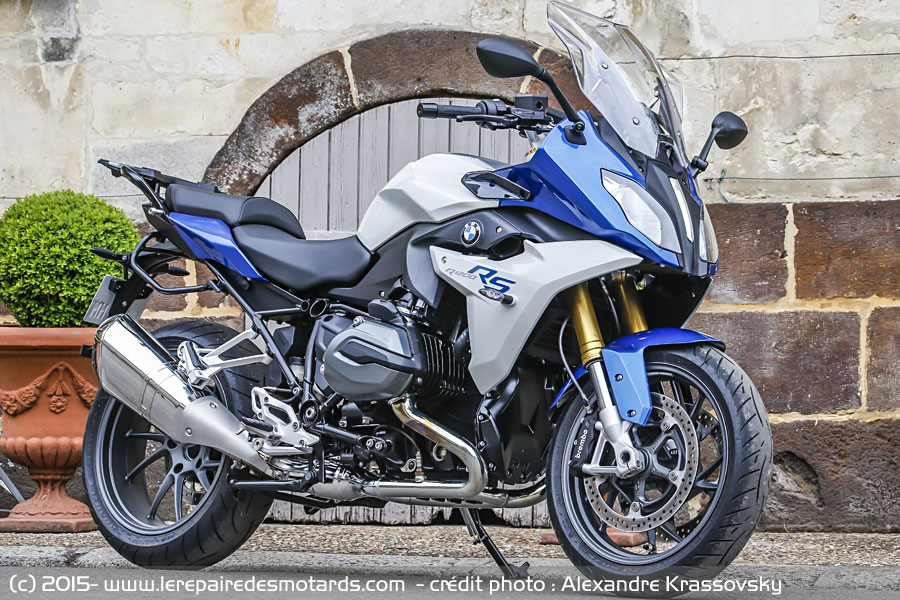

Dacă vorbim strict de K1300S, prețul este cu maxim 500-1000€ mai mare față de VFR1200, la vechime și km echivalenți. Dacă vrei nou, BMW-ul cred că este chiar ceva mai ieftin - însă dacă te uiți după ceva nou, lasă K-ul și vezi R1200RS.
