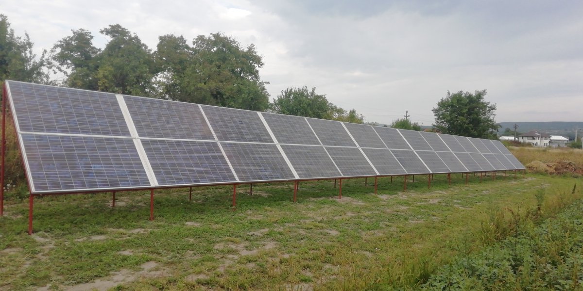

TheHuskyCrobats Postat Martie 17, 2022 Share Postat Martie 17, 2022 Acum 2 ore, Cavaleru a spus: @TheHuskyCrobats Salut, ce suprafata ocupa panourile pe care le ai. sunt montate pe acoperisul casei sau pe suporti la nivelul solului? Sunt montate pe acoperis dar nu am idee ce suprafata au. Am 4 siruri peentru ca am un acoperis mai ciudat: - un invertor cu 2 MPPT -> 3240W (12x270W) si 3000W (10x300W) - un invertor cu 2 MPPT -> 1900w (5x380W) si 1520W (4x380W) Mai e loc de upgrade, dar trebuie sa reorganizez acoperisul Citează Link spre comentariu Distribuie pe alte site-uri More sharing options...
cinezicealae Postat Martie 17, 2022 Share Postat Martie 17, 2022 La 15.03.2022 la 8:59, florinelu07 a spus: Are cineva o recomandare de distribuitor solutii de montaj panouri solare, la pret "normal"? Suporturi făcute acasă din țeavă recuperată, cumpărată de pe olx. 1/3 din preț pe metru, și de trei ori mai groasă. 5mm. Trebuie să ai mare grijă să le pui perfect în plan, fără să le torsionezi, că stau tensionate și se sparg mai ușor la grindină...etc. Pe acoperiș am avut la fel. Nivelă laser, atenție mare și ieși de 3 ori mai ieftin și mai solid. Dezavantajul, e muncă multă... Ce se vede în poză, are 25m lungime și a costat aproximativ 1500lei. Panourile au cam 90cm/170cm și 20kg. Citează Link spre comentariu Distribuie pe alte site-uri More sharing options...
15151515 Postat Martie 17, 2022 Share Postat Martie 17, 2022 Acum 28 minute, cinezicealae a spus: Suporturi făcute acasă din țeavă recuperată, cumpărată de pe olx. 1/3 din preț pe metru, și de trei ori mai groasă. 5mm. Trebuie să ai mare grijă să le pui perfect în plan, fără să le torsionezi, că stau tensionate și se sparg mai ușor la grindină...etc. Pe acoperiș am avut la fel. Nivelă laser, atenție mare și ieși de 3 ori mai ieftin și mai solid. Dezavantajul, e muncă multă... Ce se vede în poză, are 25m lungime și a costat aproximativ 1500lei. Panourile au cam 90cm/170cm și 20kg. bravo!!! profil de teava rectangulara? Citează Link spre comentariu Distribuie pe alte site-uri More sharing options...
Cavaleru Postat Martie 17, 2022 Share Postat Martie 17, 2022 Acum 49 minute, cinezicealae a spus: Suporturi făcute acasă din țeavă recuperată, cumpărată de pe olx. 1/3 din preț pe metru, și de trei ori mai groasă. 5mm. Trebuie să ai mare grijă să le pui perfect în plan, fără să le torsionezi, că stau tensionate și se sparg mai ușor la grindină...etc. Pe acoperiș am avut la fel. Nivelă laser, atenție mare și ieși de 3 ori mai ieftin și mai solid. Dezavantajul, e muncă multă... Ce se vede în poză, are 25m lungime și a costat aproximativ 1500lei. Panourile au cam 90cm/170cm și 20kg. foarte tare! bravo! nu stiu daca ai scris ce putere ai per panou si in total? Citează Link spre comentariu Distribuie pe alte site-uri More sharing options...
TheHuskyCrobats Postat Martie 17, 2022 Share Postat Martie 17, 2022 Ai avut si teren unde sa le pui Citează Link spre comentariu Distribuie pe alte site-uri More sharing options...
cinezicealae Postat Martie 17, 2022 Share Postat Martie 17, 2022 Acum 3 ore, Cavaleru a spus: nu stiu daca ai scris ce putere ai per panou si in total? 6800w cand e cald, 7400w cand e rece... Scot direct 220v din ele, si consum direct, fara invertoare. La motoarele asincrone am variatoare de frecventa... Aparatul de sudura, aerotermele si sculele electrice de mana, merg direct la 220V curent continuu. ATENTIE, merg doar sculele electrice cu control electronic. Cele cu intrerupator mecanic on off, iau foc. Urmeaza un fel de boiler pus pe instalatia de incalzire a casei, in serie cu centrala pe gaz. In afara de doua sigurante de 32A, curent continuu, nu am nimic pus pe langa panouri si nici nu am de gand. O sa mai cumpar niste relee solid state pentru cunsumatori, pentru ca nu rezista niciun intrerupator obisnuit la arcul electric de curent continuu. Nici termostatele mecanice, nici intrerupatoarele obisnuite, nici releele mecanice nu rezista. Se vaporizeaza Am pus la un consumator rezistiv de 2-3kw, daca va amintiti voi, niste cuple din alea de fier de calcat de pe vremuri, din ceramica. Cand am scos cupla, a ramas arcul aprins si ma uitam ca curca-n craci, ca nu stiam ce sa-i fac Deci, da, nu fiti prosti ca mine !!! P.S. M^%e enel!!! Citează Link spre comentariu Distribuie pe alte site-uri More sharing options...
