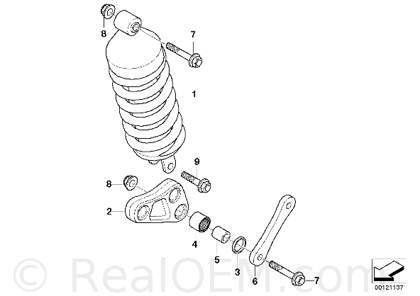

Vizitator Postat Iunie 28, 2010 Share Postat Iunie 28, 2010 Am o ghidusenie la CS, caruia nu-i dau de cap, si anume: in mers se aude un trosnit de fier, asemanator celui de la cric cand este ridicat in viteza. Am dat jos top-case-ul, am verificat toate suruburile vizibile, am verificat cadrul sa nu aiba ruptur i/ fisuri...si nimic. Partea ciudata e ca face lucrul asta in mers, pe sosea buna, nu face neaparat pe gropi...si e al draq de nervant ca nu stiu de unde e sunetul. Am verificat scarite, manete, schimbator/ timonerie, codita spate, nr si suport numar, am dat jos saua...si Pt o zi am montat la loc toba originala cu catalizator si db killer, sa aud mai bine. Ce Al' de Sus mai poate fi? Repet , sunetul este metalic. Iar cel mai ciudat lucru e ca a facut si stand pe loc, cu motorul pornit. Citează Link spre comentariu Distribuie pe alte site-uri More sharing options...
CuCun Postat Iunie 28, 2010 Share Postat Iunie 28, 2010 Am o ghidusenie la CS, caruia nu-i dau de cap, si anume: in mers se aude un trosnit de fier, asemanator celui de la cric cand este ridicat in viteza.Am dat jos top-case-ul, am verificat toate suruburile vizibile, am verificat cadrul sa nu aiba ruptur i/ fisuri...si nimic. Partea ciudata e ca face lucrul asta in mers, pe sosea buna, nu face neaparat pe gropi...si e al draq de nervant ca nu stiu de unde e sunetul. Am verificat scarite, manete, schimbator/ timonerie, codita spate, nr si suport numar, am dat jos saua...si Pt o zi am montat la loc toba originala cu catalizator si db killer, sa aud mai bine. Ce Al' de Sus mai poate fi? Repet , sunetul este metalic. Iar cel mai ciudat lucru e ca a facut si stand pe loc, cu motorul pornit. Vezi sa nu fie ceva la motor dc zica ca si stand pe loc se aude... motorul cum merge...curat...? Citează Link spre comentariu Distribuie pe alte site-uri More sharing options...
Vizitator Postat Iunie 28, 2010 Share Postat Iunie 28, 2010 motorul cum merge...curat...? Da, merge rotund, trage si suna normal. Citează Link spre comentariu Distribuie pe alte site-uri More sharing options...

ruler Postat Iunie 29, 2010 Share Postat Iunie 29, 2010 Am o ghidusenie la CS, caruia nu-i dau de cap, si anume: in mers se aude un trosnit de fier, asemanator celui de la cric cand este ridicat in viteza.Am dat jos top-case-ul, am verificat toate suruburile vizibile, am verificat cadrul sa nu aiba ruptur i/ fisuri...si nimic. Partea ciudata e ca face lucrul asta in mers, pe sosea buna, nu face neaparat pe gropi...si e al draq de nervant ca nu stiu de unde e sunetul. Am verificat scarite, manete, schimbator/ timonerie, codita spate, nr si suport numar, am dat jos saua...si Pt o zi am montat la loc toba originala cu catalizator si db killer, sa aud mai bine. Ce Al' de Sus mai poate fi? Repet , sunetul este metalic. Iar cel mai ciudat lucru e ca a facut si stand pe loc, cu motorul pornit. Telescopu spate ? Am vazut motor la care ii mai trozneste din cand in cand telscopu spate (stand pe loc), in mod aleator. Citează Link spre comentariu Distribuie pe alte site-uri More sharing options...

Vizitator Postat Iunie 29, 2010 Share Postat Iunie 29, 2010 Telescopu spate ? Am vazut motor la care ii mai trozneste din cand in cand telscopu spate (stand pe loc), in mod aleator. Aproape, dar nu chiar S-a dus bucsa si tot ce tine de ea, pozitiile 3, 4 si 5. N-ar fi o problema, ele costand putin. D Distractia e ca nu se poate comanda doar bucsa respectiva , decat cu tot cu piesa nr 2 din schema, care la Autotransilvania Cluj nu e nici mai mult nici mai putin decat 570 RONI si imi vine in 7 zile. De acolo am sunetul ciudat Citează Link spre comentariu Distribuie pe alte site-uri More sharing options...
