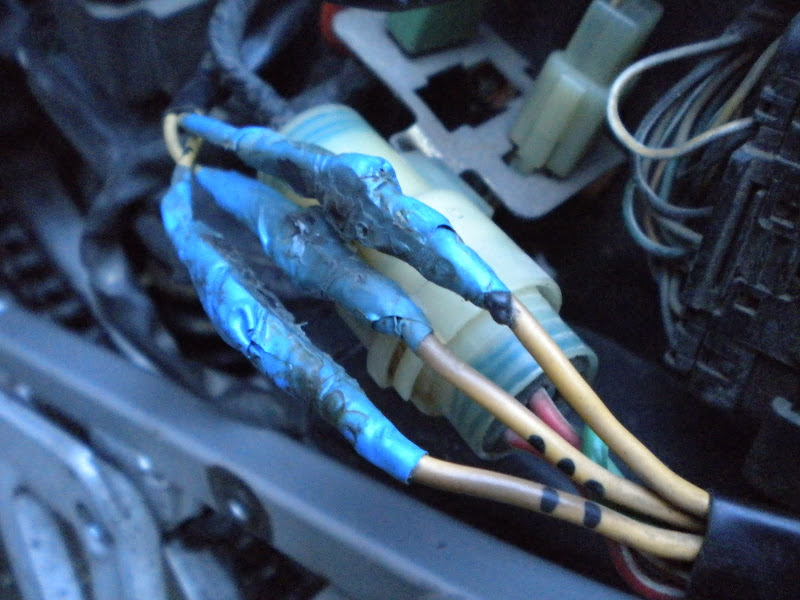

In legatura cu cele spunse de antevorbitorul meu, sunt prietenul care a ajutat la impins azi-noapte. Suspectez fie bateria fie releul de incarcare! As dori sa imi dati si mie valorile de incarcare pentru releul ala in sarcina si relantiu! (respectiv turatia pt sarcina)
Si ca idee daca bateria e topita influenceaza masuratoarea din ce stiu eu, adica o sa aibe pe undeva pe la 11.5v 12v dc o pornim cu ceva cabluri, fata de 13 14v cat are o baterie ok tensiunea de mers in gol?

Porniti mobra cu o baterie buna (nu in paralel cu bateria veche) si verificati tensiunea de incarcare direct pe bornele bateriei cu faza scurta aprinsa. Trebuie sa fie minim 13.6V maxim 15V. Daca e in afara intervalului aruncati releul la gunoi, DAR numai dupa ce verificati contactele mufei cu 3 fire galbene de la releu. Daca acolo exista oxidare/carbonizare, taiati mufa jos si cositoriti firele. Apoi mai faceti o masurare a tensiunii de incarcare. daca e ok, ati rezolvat problema, daca nu e OK, chiar puteti arunca releul la gunoi.
Deci nu recomanzi o pornire cu bateria motocicletei pe moto si o baterie auto pusa in paralel (tot 12V tensiunea pe borne....dar probabil vreo 60A)? Am sa verific firele in cauza ca nu am facut o pana acum. Mergand pe cel mai rau scenariu, cel in care releul e dus si a luat cu el si bateria. Ce tip de baterie trebuie pt African (cod, tennsiune, curent) si daca se poate o schema cu ce reprezinta fiecare fir de pe releu si poate niste relee compatibile (Am auzit ca se potrivesc cele de pe la Yamaha)

Porneste motocicleta cu alta baterie pentru inceput. In timp ce motorul merge , verifica cu un voltmetru direct pe bornele bateriei tensiunea. Ar trebui sa ai undeva peste 14 V dar nu mai mult de 15V. Daca tensiunea e sub inseamna ca poti sa-ti cumperi alt releu de incarcare. Oricum, bateria ta ar trebui sa-i masori desitatea la acid (daca e cu acid) si sa o pui o noapte la incarcat pe redresor.

"bornele" = fiindca sunt rupte, +-ul este trecut direct prin fire si tot nimic. Am luat bateria de pe Transalp-ul prietenului meu si a pornit foarte frumos.
Treaba asta trebuie rezolvata neaparat. Firele oxideaza foarte usor si uite asa te trezesti ca bateria nu se mai incarca.

Caz clasic de contacte oxidate la cele 3 fire de la alternator

Sa inteleg ca ai avut aceeasi problema si in imaginea atasata este deja rezolvata ?
Da
Am ramas fara curant in mijlocul patriei
Asa aratau contactele (de fapt firele)
Am pus cleme cu surub (asa numitele siruri de cleme) si nu mai am treaba

Mufa aceea arata ingrozitor. Chiar si dupa ce au fost puse firele pe direct problema a persistat.
Intr-un final se pare ca este de la releu. Aveti vreun sfat?

Doar ca o confirmare de la cei care mi au dat niste sfaturi in legatura cu problema releului de incarcare.
Motocicleta pornita avea tensiunea pe baterie undeva la 12.7V la relantiu fara fata scurta. Cu faza scurta scadea pana pe la 12.3 insa ce era ciudat este ca atunci cand urcam motorul in ture tensiunea pe baterie incepea sa scada in loc sa creasca ajungand chiar si la 12.3 fara lumini aprinse!
Sper sa imi aduc bine aminte valorile pt ca am incercat cu mai multe baterii, insa ideea de baza asta este, o data cu accelerarea motorului scadea tensiunea pe baterie! Este o dovada clara ca nu am incarcare in opinia mea! Poate cineva confirma?
