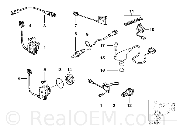

florinbarbone Postat Februarie 2, 2010 Share Postat Februarie 2, 2010 intrebare intrebatoare:unde gasesc o sonda de ulei pt al meu rt?[nu se mai aprinde martorul din bord]. Citează Link spre comentariu Distribuie pe alte site-uri More sharing options...
KHK Postat Februarie 2, 2010 Share Postat Februarie 2, 2010 intrebare intrebatoare:unde gasesc o sonda de ulei pt al meu rt?[nu se mai aprinde martorul din bord]. La reprezentanta BMW, Automobile Bavaria... nici nu te-ai gandit, nu? Mesaj completat intrebare intrebatoare:unde gasesc o sonda de ulei pt al meu rt?[nu se mai aprinde martorul din bord]. La reprezentanta BMW, Automobile Bavaria... nici nu te-ai gandit, nu? Citează Link spre comentariu Distribuie pe alte site-uri More sharing options...
Admin l.u.v Postat Februarie 2, 2010 Admin Share Postat Februarie 2, 2010 De unde stii ca este de vina senzorul? Poate s-a ars becul.. Citează Link spre comentariu Distribuie pe alte site-uri More sharing options...
edivkv Postat Februarie 2, 2010 Share Postat Februarie 2, 2010 poate l-a verificat ca doar nu schimba asa o piesa fara sa verifice Citează Link spre comentariu Distribuie pe alte site-uri More sharing options...
florinbarbone Postat Februarie 3, 2010 Share Postat Februarie 3, 2010 De unde stii ca este de vina senzorul?Poate s-a ars becul.. am verificat,bineinteles. Mesaj completat La reprezentanta BMW, Automobile Bavaria... nici nu te-ai gandit, nu? Mesaj completat La reprezentanta BMW, Automobile Bavaria... nici nu te-ai gandit, nu? m-am gandit,bineinteles,doar ca au aia niste preturi de cazi jos,{am fost acolo dupa ce mi-am cumparat balena,pt o verificare si revizie,dar... } Citează Link spre comentariu Distribuie pe alte site-uri More sharing options...
Dan Cata Postat Februarie 3, 2010 Share Postat Februarie 3, 2010 Si eu l-am schimbat, a fost 8 RON E doar un simplu intrerupator cu mombrana... Daca zici ca l-ai testat si esti sigur ca e ala de vina, pune mobra pe cricu central, da bulbu jos si mergi cu el la un magazin de piese auto; o sa fii placut surprins sa vezi ca gasesti de dacia nova sau supernova exact la fel Musai sa mergi cu el in mana, ca is de mai multe tipuri si alea, da trebuie sa aiba exact acelasi filet. Daca nu gasesti, mergi la un strungar si iti face un dop, urmand sa legi mai apoi firul ala direct la blocul motor, ca sa ti se stanga becul Simplu Citează Link spre comentariu Distribuie pe alte site-uri More sharing options...
motorela Postat Februarie 3, 2010 Share Postat Februarie 3, 2010 (editat) e maxim 20 de euro sonda de presiune de ulei la reprezentanta. nu cred ca e asa de scump. Editat Februarie 3, 2010 de motorela Citează Link spre comentariu Distribuie pe alte site-uri More sharing options...
Dan Cata Postat Februarie 3, 2010 Share Postat Februarie 3, 2010 e maxim 20 de euro sonda de presiune de ulei la reprezentanta. nu cred ca e asa de scump. si de ce ai da de 10 ori mai mult pe un lucru? ca doar nu produce BMW sonde de presiune si ei le cumpara de undeva, inmultesc cu 10 si le vand mai departe de dupa tejgheaua lor Citează Link spre comentariu Distribuie pe alte site-uri More sharing options...
florinbarbone Postat Februarie 3, 2010 Share Postat Februarie 3, 2010 si de ce ai da de 10 ori mai mult pe un lucru? ca doar nu produce BMW sonde de presiune si ei le cumpara de undeva, inmultesc cu 10 si le vand mai departe de dupa tejgheaua lor mare dreptate ai Dane,de ce as da 20 euro? voi face cum ai spus tu,merci! Citează Link spre comentariu Distribuie pe alte site-uri More sharing options...
Dan Cata Postat Februarie 3, 2010 Share Postat Februarie 3, 2010 Bulbul meu era pushcat de cand am luat motocicleta, la 74k km. Recent am hotarat sa il spal de ulei si sa vad pe unde curgea, ma gandeam ca era garnitura de la cilindru stanga care era dusa. Din cauza asta, pierdeam destul de mult ulei, care nu il ardea motorul, ci efectiv il arunca pe la bulbul ala. Ca si optiuni, puteam sa imi iau unul nou de la BMW, ceea ce costa destul de mult la "stealer", pardon, dealer, sau sa iau unul SH de pe ebay, e plin de ele oricum, dar nu am incredere in piese sh si oricum cu transport tot acolo iesieam, sau sa caut alternativa auto. Caut eu specificatile pe realoem.com, si ce vad... 12 OIL PRESSURE SWITCH 1 12/1997 12611277642 $18.21 +core 0,15 BAR Ma duc frumos la non stopul de piese cu bulbu stricat in mana si imi da unul nou cu aceleasi caracteristici Datorita arhitecturii motorului, sunt multe piese ce se potrivesc de la auto la mobrele boxer. Cum ar fii: cureaua de la alternator, electromotorul, filtrele de ulei si benzina, uleiuri, etc. Ar fii frumos daca ar veni cu sfaturi concrete si altii de astfel de piese interschimbabile auto/moto. Citează Link spre comentariu Distribuie pe alte site-uri More sharing options...
florinbarbone Postat Februarie 3, 2010 Share Postat Februarie 3, 2010 (editat) mare dreptate ai Dane,de ce as da 20 euro? voi face cum ai spus tu,merci! .p.s.la mine nu se aprinde .ca si piese interschimbabile auto-moto:filtrul de ulei de dacia supernova{am luat eu}. Editat Februarie 3, 2010 de florinbarbone Citează Link spre comentariu Distribuie pe alte site-uri More sharing options...
Dan Cata Postat Februarie 3, 2010 Share Postat Februarie 3, 2010 nu se aprinde cand pui contactul si inca nu apesi butonul? Citează Link spre comentariu Distribuie pe alte site-uri More sharing options...
florinbarbone Postat Februarie 3, 2010 Share Postat Februarie 3, 2010 (editat) nu se aprinde cand pui contactul si inca nu apesi butonul? nu se aprinde deloc .daca pun firul pe blocul motor,se aprinde. Editat Februarie 3, 2010 de florinbarbone Citează Link spre comentariu Distribuie pe alte site-uri More sharing options...
