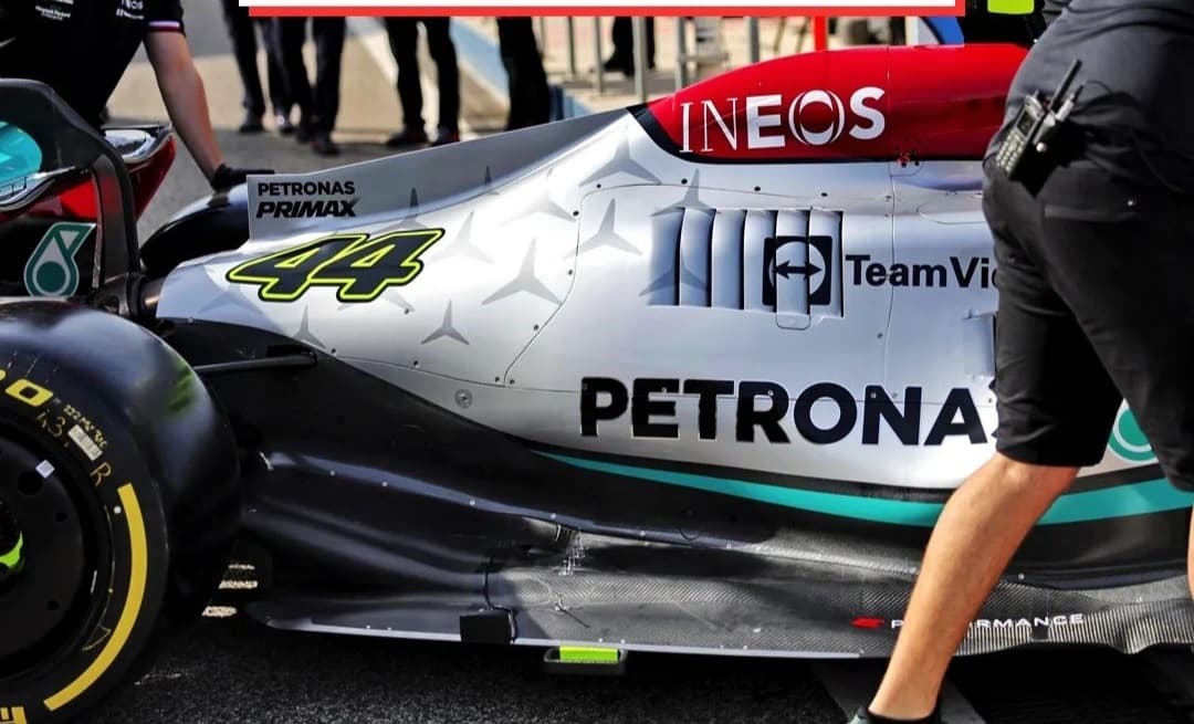

Masina aproape ca nu mai are sidepods.Damn.Ce nu inteleg sau poate nu se vede clar aici - unde e lateral crash structure?Aia era obligatorie si avea niste dimensiuni clar stipulate?
Aripioara aia pe care pune mecanicul mana e lateral crash structure...probabil?

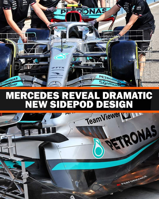

Au aparut imagini (mai) edificatoare :
275245915-251953217146305-46931854978163
Deci exact precum spuneam,imposibilul s-a intamplat - efectiv no sidepods.
Iar lateral crash structure obligatorie a ramas ca o aripioara de dimensiunile si la pozitia data in regulament.

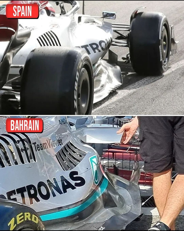

Din punct de vedere tehnic, priza de aer verticală pentru sidepod-uri nu este ceva nou:
image.thumb.png.e2ac6a02f589f522560046936bb406fd.png image.thumb.png.e7cb5a198f5cb2565e42ac01e35ed5e2.png
Ceea ce este interesant este modul în care au reușit să "împacheteze" radiatoarele din ele într-un mod foarte compact. Sunt tare curios cum au aranjat radiatoarele - și mai les cât sunt de mari. Sper să reușească cineva să "fure" o poză a monopostului fără capota motor.
Cum au reușit să facă sidepod-urile atât de mici? Sunt 3 elemente de răspuns:
  1. Suprafața prizei de aer nu este neapărat mai mică, este doar orientată diferit (puțină iluzie optică):
  2. Au priză de aer și la nivelul anterior al fundului plat:
    image.thumb.png.c2c2d28c0e529b9d27b93cee0038c57d.png image.thumb.png.4b93c25be56aa5d3b58249888b4fbdff.png
  3. Se pare că folosesc un lichid de răcire chimic, mai eficient decât "antigelul" normal pe care-l folosesc ceilalți - iar asta se pare că-i deranjează mai ales pe cei de la Red Bull.

Poza de mai jos mi se pare relevantă - se observă bine cum Mercedes-ul este mai voluminos în partea de sus. În afară de partea mediană mai lată (sub airbox), priza de aer motor este și ea mult mai voluminoasă decât la Ferrari; este evident că folosesc priza aia de aer și pentru răcire (pe stilul Alpine anul trecut, dar nu la fel de extrem), pe când italienii au o secțiune foarte redusă și o folosesc exclusiv ca intake pentru motor, toată răcirea făcându-se în sidepods.
