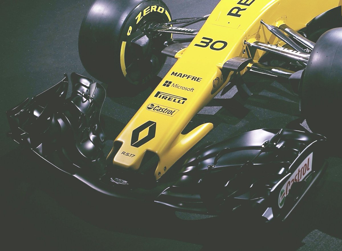

Încă o zi, încă o mașină: Renault RS17
C5MqAFFWMAIZ3da-jpg_large-a30c0.jpgC5MqGJSXUAAttEE-jpg_large-a8b92.jpg58ac5b5580a1da8d654007ae793bca43bdae7225Screenshot-2017-02-21-15.23.08.jpgScreenshot-2017-02-21-15.23.18.jpg
Pozele nu-s excepționale, dar se disting trăsături foarte asemănătoare cu cele de la Sauber: sharkfin foarte mare, nasul lăsat cu o protuberanță în vârf, prize de aer laterale relativ mici, priză de aer centrală mărită pentru pentru răcirea MGU-H-ului și... tot nu văd S-duct?!?

Iarasi prize mici de aer la radiatoare - se pare ca au rezolvat cam toti problemele pe care le aveau in 2014 pe cooling - nush cum naiba au prizele de aer mai mici decat in 2013 pentru ca mai e si intercooler-ul care are nevoie de racire.
Bine,daca stau sa ma gandesc bine,e ca la diesel-ul meu care nu baga caldura decat foarte tarziu acum iarna - randament crescut.De la un randament de 30-33% s-au dus la un randament de peste 50%,asta inseamna in mod clar mai putina caldura emanata,asta inseamna nevoi mai mici de racire.
Si de asemenea prefera si vad ca folosesc intens aerul care mai demult era necesar pt admisia fortata,cel din priza de sus,pentru racire.Renault chiar foarte mult,la fel ca si anul trecut cand avea 3 prize de aer aberante acolo.Pentru ca pe de o parte,dupa cum am mai spus,nu mai au nevoie de atata volum pt admisia fortata,il forteaza ea turbina destul,iar pe partea ailalta prefera sa strice fluxul de aer de sus decat pe cel de jos,acolo jos incearca sa bage tot aerul pe diffuser-ul spate.
S-duct-ul se pare ca numa la smecheri va fi.
Ce ar fi de remarcat la RS17 ar fi ca la prinderea aripii fata de masina exista doua mici aripioare. Sunt curios daca or sa fie singurii cu asa ceva, probabil e o solutie pentru a directia aerul pe tea-tray.
Da,am vazut si eu treaba aia,pentru ca e conturata frumos.Foarte interesant,si foarte buna ideea.Normal ca ele canalizeaza aerul pe tea-tray.
Ar mai fi de adaugat aici masivitatea si complexitatea aripii fata spre deosebire de Sauber.Na,alti bani,alta distractie.
Sa vedem ce-o fi la echipele de varf,cred ca o sa faca niste jaluzele....

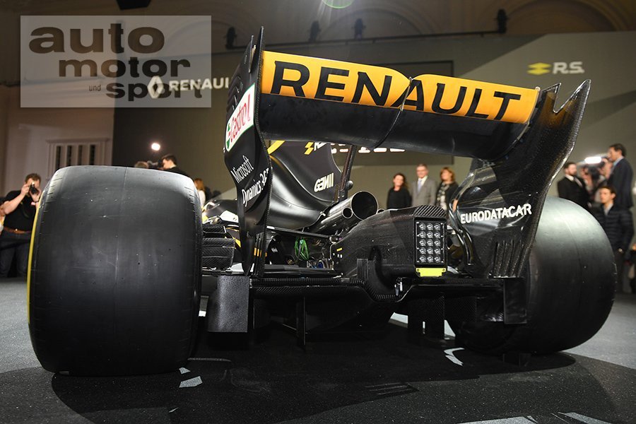

Si o poza edificatoare cu ceea ce inseamna diferentele de regulament din acest an - Fundul masinii Renault la lansare pe 2016/2017 :
Zici ca e din anii'70 :bounce:
Nu aș trage multe concluzii legate de partea de aero din pozele de lansare. La fel ca la MotoGP, este un eveniment pentru sponsori și presă. Nu au niciun interes să-și afișeze soluițiile și ideile încă de pe acum. Unii le ascund și în teste. Mai ții minte camuflajul din teste al celor de la RBR de acum doi ani, al cărui scop era tocmai să ascundă cât mai mult elementele aerodinamice, nu?
Elementele de aero de la prezentări sunt de multe ori generice sau modele/configurații mai vechi.

O analiză tehnică interesantă a monopostului Renault. Vă invit s-o citiți, e chiar bine făcută. Și da, au găsit S-duct-ul ^_^
Masinile astea au devenit mult prea complicate ca sa poti intelege ceva din ele.
Si pina una-alta din tot efortul asta infernal de a supune aerodinamica pe strada nu apare mare lucru, cu exceptia BMW si a lor "efficient dynamics", aplicat la maximum asupra i8-ului.
E drept, aerodinamica "de strada"are un scop complet opus celei "de curse", dar parca o aplecare ma atenta asupra problemei din partea constructorilor n-ar strica de loc in aceasta epoca a downsizing-ului si a economiei de combustibil.

Sistemul complex de direcționare a aerului la nivelul sidepod-urilor la Renault:
Prelungirea inferioară a nasului:
Un diffuser mult prea simplist (în scopuri de prezentare):

Mda,Renault se pare ca a bagat ceva bani in aero,adica treaba mi se pare studiata bine.Sa speram ca va confirma si la timpi.

Incredibil cat de ingusta e in spate. Cu toate astea cred ca RedBull o sa faca legea.

Aripa fata e monster.
Pastreaza sistemul de pe fata cu wishbone-ul de jos "strans",adica nu mai e A,e un fel de II,compromitand in continuare suspensia pt aero.
Au luat-o razna pe sub bot inspre teatray cu apendicele aero.
Acelasi trend dar si mai accentuat,prizele de racire radiator deja sunt minimaliste,cred ca au 10-15cm.Cele mai mici de pana acum,dar la fel,racesc si cu gura de sus.
Cel mai ergonomic design de pana acum,spatele e un mare farash in centrul caruia e cutia de viteze.
Eleronul spate e harneala,e fake.

Nu cred ca e fake eleronul spate, din alte unghiuri pare chiar ok. E foarte impachetata in spate, se pot juca masiv cu aerodnamica in zona aia. Newey e singurul care poate mesteri ceva ok, Ferrari iar or sa dea cu mucii in fasole.
