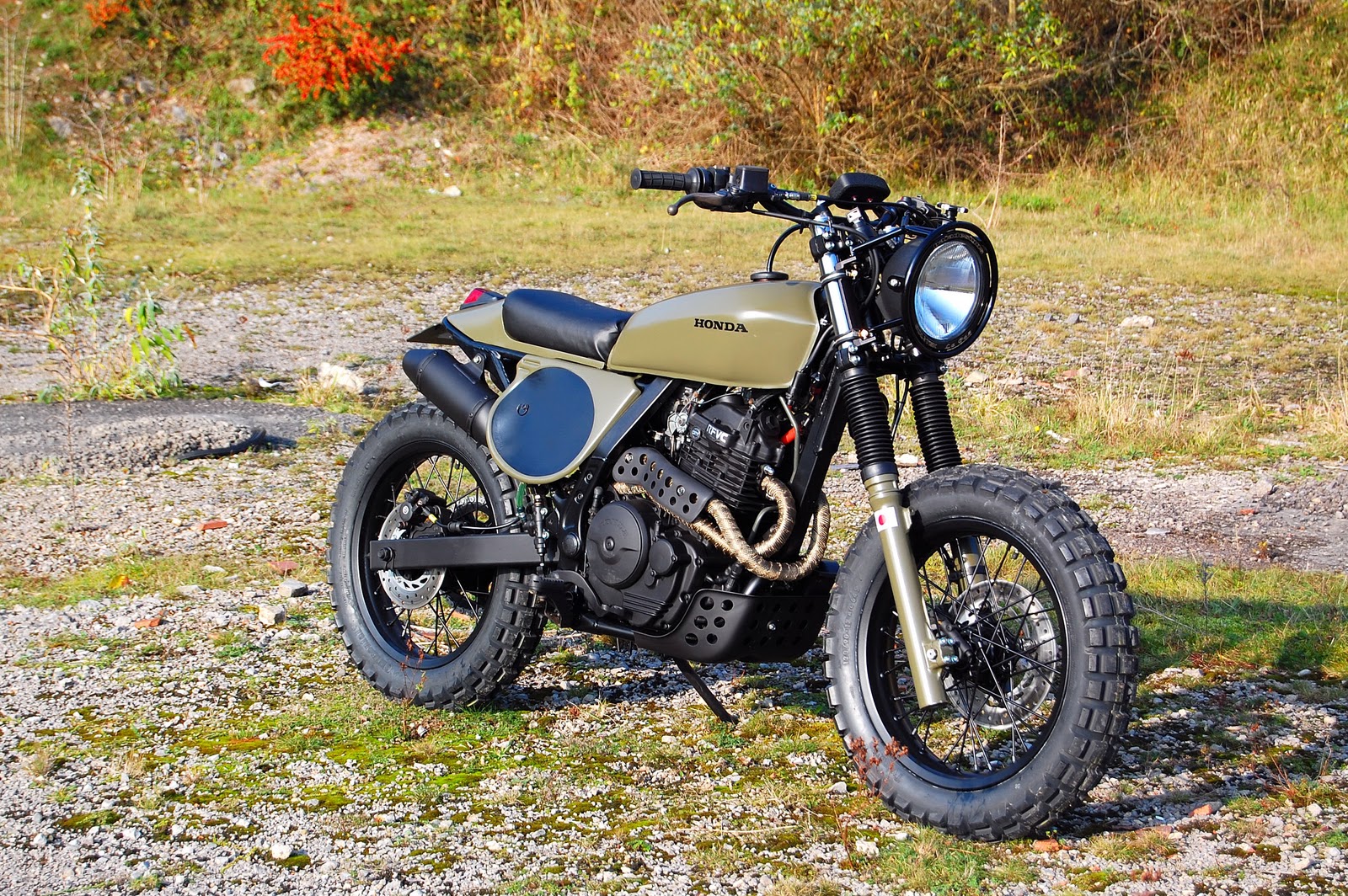

Vizitator Postat Aprilie 17, 2014 Share Postat Aprilie 17, 2014 Daca imi permiti un pic de critica (constructiva): Geometria motocicleteii se preta unui scrambler/ street tracker nu unui cafe. Felul in care e pozitionat rezervorul,faptul ca e scurt, unghiul furcii , lungimea ei si lungimea coditei nu au proportiile ideale pentru a face un cafe. Daca ai observat cam toate cafe-urile moderne au lungimea coditei cam pe unde se termina axul rotii spate, hai sa zic cu indulgenta pana la pinionul spate. Doar daca faci saua dreapta, fara carena coditei in forma de glont, atunci iese ok ca lungime adica nu trece de pinionul spate si ai si loc pe ea. Altceva: as fi pastrat si evacuarea originala, era frumoasa si parea mai subtire decat ce ai facut tu. E gresit sa schimbi diametru tevii, nu te ajuta deloc, ba chiar pierzi putere. In locul tau nu as fi taiat deloc nici furca, as fi pus alta. O schita la minut realizata cu mouse-ul. ... codita tipica stil cafe. Am trasat lungimea ideala a coditei si lungimea care ar iesi la motocicleta ta daca ai face codita in stilul asta. E pozitionata mult in spate comparativ cu cele moderne. Am facut linia rezervorului si a coditei un pic orientate in sus, pentru a arata mai dinamic, realizez totusi ca sunt paralele cu solul in viata reala. Citează Link spre comentariu Distribuie pe alte site-uri More sharing options...
theos_ Postat Aprilie 17, 2014 Autor Share Postat Aprilie 17, 2014 ai condus Vigor/SLR ul in starea stock, macar sa stii la ce comportament sa te astepti? (in materie de motorizare, ciclistica,frane) ? E diferenta colosala ca stil intre asta si fostul tau gixxer Am condus doar 3-4 km ) Imi dau seama ca este alta mancare de peste dar orice invat are si un dezvat. Anul trecut a murit un prieten cu sportiva, unul din motivele pentru care am renuntat la sportive. Motocicleta o voi folosi cel mai mult in oras, adica zilnic la serviciu si unde oi mai avea treaba. Daca imi permiti un pic de critica (constructiva): Geometria motocicleteii se preta unui scrambler/ street tracker nu unui cafe. Felul in care e pozitionat rezervorul,faptul ca e scurt, unghiul furcii , lungimea ei si lungimea coditei nu au proportiile ideale pentru a face un cafe. Daca ai observat cam toate cafe-urile moderne au lungimea coditei cam pe unde se termina axul rotii spate, hai sa zic cu indulgenta pana la pinionul spate. Doar daca faci saua dreapta, fara carena coditei in forma de glont, atunci iese ok ca lungime adica nu trece de pinionul spate si ai si loc pe ea. Altceva: as fi pastrat si evacuarea originala, era frumoasa si parea mai subtire decat ce ai facut tu. E gresit sa schimbi diametru tevii, nu te ajuta deloc, ba chiar pierzi putere. In locul tau nu as fi taiat deloc nici furca, as fi pus alta. O schita la minut realizata cu mouse-ul. ... codita tipica stil cafe. Am trasat lungimea ideala a coditei si lungimea care ar iesi la motocicleta ta daca ai face codita in stilul asta. E pozitionata mult in spate comparativ cu cele moderne. Am facut linia rezervorului si a coditei un pic orientate in sus, pentru a arata mai dinamic, realizez totusi ca sunt paralele cu solul in viata reala. Multumesc si apreciez ca ai alocat timp pentru scris si poza. Da, asa este, mergea mai bine facuta scrambler dar eu am dorit s-o aduc mai spre cafe. Saua nu va avea bula aceea din spate, va fi dreapta, adica va urmari exact cadrul coditei. In legatura cu evacuarea, am optat pentru aspectul acesta clasic, intalnit pe nemtesti si comuniste chiar daca voi pierde din putere, nu ma intereseaza puterea. Cred ca nici in momentul acesta nu stiu cati cai are motocicleta (sau avea). Am analizat bine si treaba cu furca. Am dorit s-o schimb dar era greu sa gasesc o furca pe care sa se nimereasca roata mea, cu etrierul pe partea stanga. Dorisem sa iau una de cb500 dar avea prinderea etrierului pe partea dreapta. Nu am gasic ceva sa se potriveasca pe roata ca faptul ca este spitata a fost unul dintre criteriile cumpararii. Citează Link spre comentariu Distribuie pe alte site-uri More sharing options...
Vizitator Adrian Postat Aprilie 17, 2014 Share Postat Aprilie 17, 2014 Uite tot un SLR modificat, daca te ajuta la inspiratie Asta cred ca e un Domi, dar imi place la nebunie : Citează Link spre comentariu Distribuie pe alte site-uri More sharing options...
theos_ Postat Aprilie 17, 2014 Autor Share Postat Aprilie 17, 2014 Merci. Imi place mai mult a doua Citează Link spre comentariu Distribuie pe alte site-uri More sharing options...
ThunderByte Postat Aprilie 17, 2014 Share Postat Aprilie 17, 2014 Am condus doar 3-4 km ) Imi dau seama ca este alta mancare de peste dar orice invat are si un dezvat. Anul trecut a murit un prieten cu sportiva, unul din motivele pentru care am renuntat la sportive. Motocicleta o voi folosi cel mai mult in oras, adica zilnic la serviciu si unde oi mai avea treaba. Multumesc si apreciez ca ai alocat timp pentru scris si poza. Da, asa este, mergea mai bine facuta scrambler dar eu am dorit s-o aduc mai spre cafe. Saua nu va avea bula aceea din spate, va fi dreapta, adica va urmari exact cadrul coditei. In legatura cu evacuarea, am optat pentru aspectul acesta clasic, intalnit pe nemtesti si comuniste chiar daca voi pierde din putere, nu ma intereseaza puterea. Cred ca nici in momentul acesta nu stiu cati cai are motocicleta (sau avea). Am analizat bine si treaba cu furca. Am dorit s-o schimb dar era greu sa gasesc o furca pe care sa se nimereasca roata mea, cu etrierul pe partea stanga. Dorisem sa iau una de cb500 dar avea prinderea etrierului pe partea dreapta. Nu am gasic ceva sa se potriveasca pe roata ca faptul ca este spitata a fost unul dintre criteriile cumpararii. Puteai sa intorci roata Citează Link spre comentariu Distribuie pe alte site-uri More sharing options...
theos_ Postat Aprilie 17, 2014 Autor Share Postat Aprilie 17, 2014 Puteai sa intorci roata Nu ma gandisem la lucrul asta ) Pe cerc este o sageata cu directia si probabil de-asta nu m-am gandit. In fine, este aceeasi furca numai ca este mai scurta. Citează Link spre comentariu Distribuie pe alte site-uri More sharing options...
