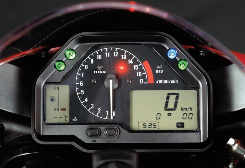

TNG Postat Octombrie 24, 2016 Share Postat Octombrie 24, 2016 (editat) Cand becul palpaie, pe display ai afisat si simbolul FI ? Daca da,intra in modul de diagnoza si verifica ce coduri ai stocate in memorie. Eu banuiesc un furtun de la MAP sarit sau fisurat..un motor fara presiune de ulei nu merge atata timp fara sa se faca praf. Doar ganditi-va ca la 10000 rot/min vibrokenul s-a rotit de 160 ori pe secunda fara ulei...este imposibil. Editat Octombrie 24, 2016 de TNG Citează Link spre comentariu Distribuie pe alte site-uri More sharing options...

Cesar Postat Octombrie 24, 2016 Share Postat Octombrie 24, 2016 Salut baieti. De curand mi'am cumparat o honda cbr 600rr din 2005. Problema e ca am martorul de ulei aprins in bord. Daca o pornesc, imi palpaie de 2x la interval de 4-5 secunde. Cand rulez imi sta aprins constant. Motorul suna foarte bine si trage foarte bine, uleiul este la jumate intre minim si maxim, presiunea la ulei este ok. Care sa fie problema ? Mentionez ca atunci cand am luat motocicleta, nivelul de ulei era peste maxim, am scos tot uleiul si am pus la loc acelasi ulei dar pana la jumate. Este vorba despre martorul negru din dreapta jos sau becul rosu din cadranul turometrului? Citează Link spre comentariu Distribuie pe alte site-uri More sharing options...
TNG Postat Octombrie 24, 2016 Share Postat Octombrie 24, 2016 (editat) Despre asta este vorba... Editat Octombrie 24, 2016 de TNG Citează Link spre comentariu Distribuie pe alte site-uri More sharing options...
Cesar Postat Octombrie 24, 2016 Share Postat Octombrie 24, 2016 Martorul de ulei apare pe ecran in dreapta jos daca presiunea e prea mica. Acum sa asteptam sa ne spuna mai exact ce indicatori i se aprind lui in bord. Citează Link spre comentariu Distribuie pe alte site-uri More sharing options...

Oliviu Crisan Postat Octombrie 25, 2016 Autor Share Postat Octombrie 25, 2016 Salut băieți. Revin cu informații despre problema mea. Am ledul roșu aprins la lampa de ulei si pe display îmi apare lampa de ulei. Azi am mers iar 2 ore cu motocicleta, merge foarte bine, foarte rotund nu da semne de nici o problema, temperatura motorului în oraș este de 82-90 grade, pe exterior 80-82 Citează Link spre comentariu Distribuie pe alte site-uri More sharing options...
TNG Postat Octombrie 26, 2016 Share Postat Octombrie 26, 2016 In cazul acesta este bine totusi sa faci un test de presiune de ulei, sa stii cu adevarat daca sunt probleme in sistemul de ungere. Daca totul este ok atunci senzorul de presiune este defect,sau firul care duce la el este frecat si atinge la masa undeva. Citează Link spre comentariu Distribuie pe alte site-uri More sharing options...
