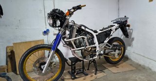

M!ha! Postat Ianuarie 20, 2025 Autor Share Postat Ianuarie 20, 2025 După un an a venit timpul. Am început sa ansamblez și usor ușor prinde forma. Citează Link spre comentariu Distribuie pe alte site-uri More sharing options...
M!ha! Postat Ianuarie 30, 2025 Autor Share Postat Ianuarie 30, 2025 Radiatoarele sunt sus. Citează Link spre comentariu Distribuie pe alte site-uri More sharing options...
