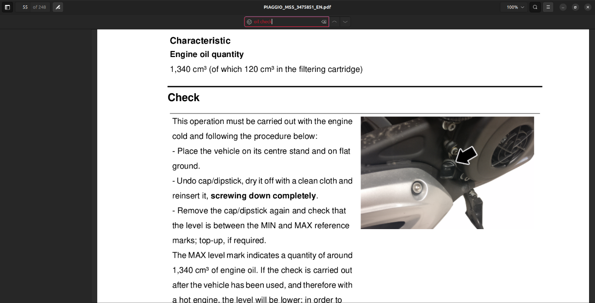

MirceaB Postat Mai 4 Share Postat Mai 4 (editat) La 02.05.2025 la 0:07, lulu_viteza a spus: Unii spun ca trebuie infiletata joja: https://www.youtube.com/watch?v=ZU_Us8W2Uto altii spun ca nu trebuie infiletata: https://www.youtube.com/watch?v=yZ9Z60EhheE În manual nu scrie nimic in acest sens. Cum e corect? Salut, conform manualului pentru Piaggio Liberty 125 Delivery, model 2006, nivelul se masoara cu joja infiletata. Probabil ca scuterul tau este ceva mai nou, dar nu cred ca s-a schimbat modalitatea de verificare. Spor. Editat Mai 4 de MirceaB completare Citează Link spre comentariu Distribuie pe alte site-uri More sharing options...

Cristi _ 2981 Postat Mai 4 Share Postat Mai 4 Citează Link spre comentariu Distribuie pe alte site-uri More sharing options...

lulu_viteza Postat Mai 4 Autor Share Postat Mai 4 @Cristi_2981, scrie te rog din ce manual ai postat print-screen sau dă-mi te rog un link către manual. Mulțumesc. Citează Link spre comentariu Distribuie pe alte site-uri More sharing options...

Cristi _ 2981 Postat Mai 4 Share Postat Mai 4 Este manualul de service pt Liberty 125 dupa 2019. Il pun maine complet cand ajung la birou. https://jmp.sh/s/5ue7jYSKDuQQDbV0x4KY Citează Link spre comentariu Distribuie pe alte site-uri More sharing options...
