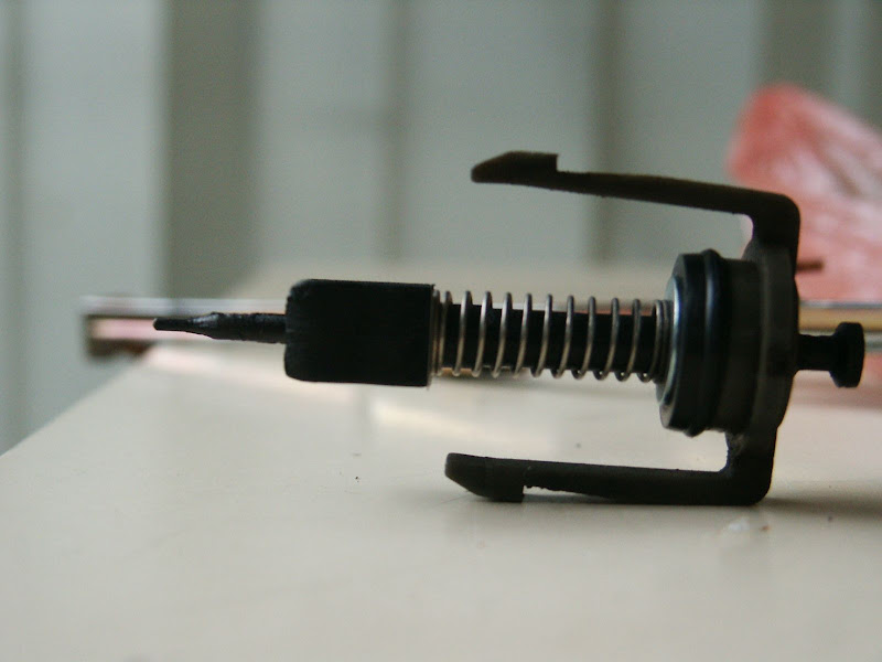

dromamobilu Postat Iulie 2, 2010 Share Postat Iulie 2, 2010 eu cand am luat TDM-ul pornea fara sa ii trag socul ( asa porneste si acum ) era cald afara 25C. e bine ca porneste fara soc? am auzit ca in aceste conditii, adica pornind fara soc, consumul e mai mare. porneste si sta cam in 900-1000, turometrul. se regleaza din carburatoare chestia asta? Citează Link spre comentariu Distribuie pe alte site-uri More sharing options...
Korben Postat Iulie 2, 2010 Share Postat Iulie 2, 2010 (editat) Clapeta de soc corodata, nivem marit de benzina in camerele de nivel constant, eventual amestec prea bogat la relanti Editat Iulie 2, 2010 de Korben Dallas Citează Link spre comentariu Distribuie pe alte site-uri More sharing options...
Marius '95 Postat Iulie 2, 2010 Share Postat Iulie 2, 2010 ii mai ciudat ca au si soc Nu, soc n-are. De fapt are, dar e automat. Citează Link spre comentariu Distribuie pe alte site-uri More sharing options...

Cavaleru Postat Iulie 2, 2010 Share Postat Iulie 2, 2010 eu cand am luat TDM-ul pornea fara sa ii trag socul ( asa porneste si acum ) era cald afara 25C. e bine ca porneste fara soc? am auzit ca in aceste conditii, adica pornind fara soc, consumul e mai mare. porneste si sta cam in 900-1000, turometrul. se regleaza din carburatoare chestia asta? relantiul se regleaza de la o rozeta de langa robinetul de benzina. 1200 e normal la tdm. la mine in nici o dimineata nu porneste fara soc. trag socu, apas butonu si porneste. merge de fiecare data fara soc nu isi tine relantiul constant si moare motoru. Citează Link spre comentariu Distribuie pe alte site-uri More sharing options...
switch Postat Iulie 2, 2010 Share Postat Iulie 2, 2010 pf ... bemezeurile au Nu au. Au in schimb o clapeta care, atunci cand e trasa, pretensioneaza putin cablul de acceleratie care vine de la manson, ca si cum ai sta cu gazul un pic de tot deschis (ca atunci cand la carburatie, cu motor rece si fara soc, tii putin gazul deschis ca sa mentii relantiul). Citează Link spre comentariu Distribuie pe alte site-uri More sharing options...
