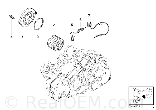

Verifica urmatoarea chestie: uita-te la sezorul de presiune ulei, care este asta:
ansamblul de piese 5, 6, 7. Vezi ca la tine nu o sa arate chiar asa, nu e la 90 de grade ca cel din imagine. Si mai vezi ca e putin inauntru asa, la umbra. Eu am avut aceeasi problema si am fost surprins sa constat ca de-acolo, adica fix din coltul opus, se scurgea ulei si ajungea sa picure pe galerie si sa scoata fumul ala placut, de credea lumea in trafic ca sunt in flacari. Porblema cu senzorul asta e cunoscuta, deci daca acolo e buba n-ar trebui sa-ti faci griji. Tocmai de-asta au scos unul nou, ca ala original e de cacao. In jur de 50 eur la Bavaria.
Sper ca ti-am fost de ajutor.
Succes! :)

Ok, cand am pus postul se vedea imaginea. Ma rog, aici poti vedea: www.realoem.com
Verifica foarte atent in jurul senzorului de presiune ulei, si la mine parea totul in regula in prima instanta. Iar daca nu e asta si spui ca picura pe la gaurica (ah, ce-mi place sa vorbesc murdar), atunci io zic sa lasi motoreta putin in garaj pana nu-ti schimbi pompa de apa. Dopul, cu toate scuzele de rigoare, e doar o solutie "romaneasca", e vopsitul gardului. Daca intra apa in ulei si ulei in apa, din cate stiu eu e cam groasa. Asa ca stai cuminte. Mai verifica daca nu cumva ti-a crescut nivelul la ulei si daca nu cumva are un aspect "ciocolatiu". Despre toate astea scrie in linkul postat mai devreme de Smar2.
