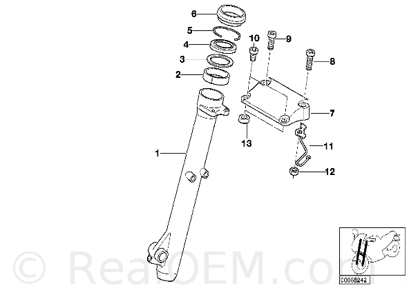

Salut,
Acum cateva minute am observat ca mi-a aparut ulei pe furca din partea stanga. Probabil ca s-a dus un semering ceva...
Aveti idee ce costuri implica treaba asta? Semering, garnitura aia de cauciu de deasupra, ulei...etc?
Este complicata operatiunea de schimbare?
Multumesc
Remus
semeringurile sunt 610 mii la bavaria sau cam tot atat la thomas dar iti mai da si vaselina de pus sub protectiile de praf.

Care dintre piesele din imagine imi trebuie?

Poti sa mergi cat vrei tu doar sa ai grija sa nu ajunga ulei pe disc.
De curs nu o sa curga tot uleiul doar o parte. Treaba este sa fie uniforma curgerea adica sa nu curga doar un amortizor ca apar forte inegale si e mai nasol.
Singurul inconvenient este ca o sa ai o firca moale de tot si o sa fie nasol pe frana de urgenta.
