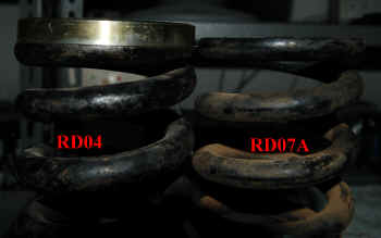

haralambie Postat Aprilie 26, 2011 Share Postat Aprilie 26, 2011 (editat) Domnilor, am un "broblem", de fapt mai mult o dilema: care e masa maxima cu care ati incarcat Africana si cum ati distribuit-o (topcase, sidecase, rezervor, etc)? sa stiu cam cat as putea pune pe RD04 si pana unde sa ma intind. "colega de apartament" impreuna cu mine facem cam 150 - 160 de kg, deci cam cat ramane pt "bikinei, maieutz, tricouas, pufuri, fesuri si matasuri "??? eu pana acum am bagat vreo 40 - 50 kg in topcase si 10-15 pe laterale. astept pareri , cu multumirile de rigoare, evident! ps: exista posibilitatea de a schimba arcul amortizorului cu unul mai gros ? daca da, de unde ? Editat Aprilie 26, 2011 de haralambie Citează Link spre comentariu Distribuie pe alte site-uri More sharing options...
raoulserban Postat Aprilie 26, 2011 Share Postat Aprilie 26, 2011 arcul amortizorului il tensionezi la max din piulite, poti sa-l schimbi cu unul de rd07 sau poti utiliza un distantier cum a facut italianul acesta http://www.qsl.net/iz7ath/moto/ammortizzat...ig/DSC_0895.JPG -asta pentru greutatea la care te astepti mai gros in carne tre sa fie dar nu stiu de unde si de care ca sa merite toata afacerea(mai degraba se schimba tot amortizorul) despre incarcarea pe coada...eu zic sa respecti manualul(ca de altfel si la greutatea maxima recomandata plus 10kg) despre restul bagajelor...ideal e sa distribui greutatea uniform , catre zonele cele mai solide si sa ai grija ca prinderile sa nu-ti faca figura. eu unul asa as face dar... am citit de aventurile altora de m-am crucit cat au pus pe afrikana si nu o avut nik Citează Link spre comentariu Distribuie pe alte site-uri More sharing options...

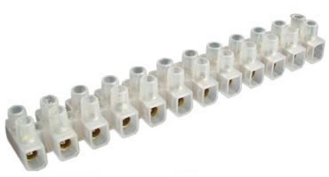

cernunos Postat Aprilie 28, 2011 Share Postat Aprilie 28, 2011 in efortul meu muncitoresc de a "aranja" africana (uns curatat indreptat) am ajuns si la contactele regulatorului de tensiune in special mufa care se leaga la cele 3 fire galbene de la alternatir. ei. aici "surpriza" mare.. probabil ca unul din papuci a fost mai labartat si o tot facut arc ceva ca s-au cam prajit mufele.. nu e inca groaznit .. adica nu s-a carbonizat toata mufa insa doi papuci nu mai reusesc sa ii scot cu bibiosrul. ce ma sfautiti sa fac? (scot papucii si ii schimb? cositoresc? mai folosesc mufele vechi care par cam subrede?) Citează Link spre comentariu Distribuie pe alte site-uri More sharing options...
cstelia Postat Aprilie 28, 2011 Share Postat Aprilie 28, 2011 Taie si cositoreste. Peste trage un tub izolator termoconstrictiv. Citează Link spre comentariu Distribuie pe alte site-uri More sharing options...
Korben Postat Aprilie 28, 2011 Share Postat Aprilie 28, 2011 Sau, dacă nu vrei să cositoreÂşti, poți aplica soluția mea, cu cleme cu Âşurub Nu uitați să vă inscrieți pe formularul pentru tricouri întrunire AT 2011! FORMULAR Citează Link spre comentariu Distribuie pe alte site-uri More sharing options...

cernunos Postat Aprilie 29, 2011 Share Postat Aprilie 29, 2011 Sau, dacă nu vrei să cositoreÂşti, poți aplica soluția mea, cu cleme cu Âşurub Nu uitați să vă inscrieți pe formularul pentru tricouri întrunire AT 2011! FORMULAR multan de sugestie; asa am facut; o sa cositoresc daca vad ca metoda nu da randament deocamdata insa ma declar multumit cu ea Nu uitați să vă inscrieți pe formularul pentru tricouri întrunire AT 2011! FORMULAR Citează Link spre comentariu Distribuie pe alte site-uri More sharing options...
