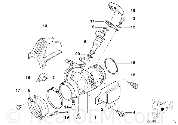

nashulor Postat Mai 3, 2010 Share Postat Mai 3, 2010 dane, zi si mie te rog, de unde iau niste oringuri dalea Citează Link spre comentariu Distribuie pe alte site-uri More sharing options...
RENEGADE Postat Mai 3, 2010 Share Postat Mai 3, 2010 Abia acum am vazut ce anagramare am bagat. "...se face ceva reglaje..." Se pare ca stau de prea mult timp aici si m-am molipsit Acum, ca veni vorba zi si tu mai multe de oringul ala. De unde luam altul? Si la ce sa ma mai astept? Citează Link spre comentariu Distribuie pe alte site-uri More sharing options...
Dan Cata Postat Mai 3, 2010 Share Postat Mai 3, 2010 Eu am luat de la dealer BMW din cluj, pretul e modic, parca 5 lei, da tre sa stai 5 zile dupa el pana ajunge. E vorba de reperul 15 din poza: O-ring 52X2 In principiu ar trebui sa gasesti la magazine de rulmenti, like SFK sau Badi sau asa. Daca nici cum nu gasiti... pare-mi-se mie ca merge lasat la soare sau incalzit usor cu un foehn fix inainte de montare. Treaba e ca de la benzina se largeste si nu mai revine de unu singur la dimensiuni, si e foarte important pentru bunul mers al motorului sa fie toata treaba etansa acolo. Citează Link spre comentariu Distribuie pe alte site-uri More sharing options...
nashulor Postat Mai 3, 2010 Share Postat Mai 3, 2010 da, ala e, de la pozitia 15, pana ajung io AB ... o sa incerc pe la un dealer SKF, ce dimensiune are? parca 51x2? Citează Link spre comentariu Distribuie pe alte site-uri More sharing options...
RENEGADE Postat Mai 3, 2010 Share Postat Mai 3, 2010 (editat) Este de 52x2. As lua o pereche. Am gasit la astia: CLICK AICI! ... # Part Number Description lb Qty Each 01 13541340613 LEFT THROTTLE (to 07/96) 1.33 1 $621.63 01 13541340614 RIGHT THROTTLE (to 07/96) 1.33 1 $322.11 01 13542325851 LEFT THROTTLE (from 07/96) 1.18 1 $544.40 01 13542325852 RIGHT THROTTLE (from 07/96) 1.03 1 $308.94 02 13631461852 SWITCH 0.17 1 $211.40 03 12132322416 FILLISTER-HEAD SCREW - M5X10 0.01 4 $0.60 12132322416 was superseded by 12139904303. 03 07119904303 FILLISTER-HEAD SCREW - M5X10-8.8-ZNNIV 4 $0.50 04 07119902162 FILLISTER-HEAD SCREW - M4X12 0.01 2 $0.96 05 11611340769 INLET MANIFOLD LEFT 0.17 1 $51.32 05 11611340770 INTAKE MANIFOLD RIGHT 0.16 1 $51.32 06 11131460677 SCREW - M6X20 0.01 4 $0.60 07 13727654865 HOSE CLAMP - D=64 0.03 2 $2.72 08 13641341352 INJECTION VALVE 0.20 2 $131.72 -- 13531341076 FUEL DISTRIBUTOR 0.12 X NA 13531341076 was superseded by 13537664855. -- 13531341539 FUEL DISTRIBUTOR 0.13 X NA 13531341539 was superseded by 13531341076. 09 13641730767 O-RING - 7,52X3,53 2 $3.95 10 13531341697 SPRING CLIP 2 $0.80 -- 13531341076 FUEL DISTRIBUTOR 0.12 X NA 13531341076 was superseded by 13537664855. -- 13531341539 FUEL DISTRIBUTOR 0.13 X NA 13531341539 was superseded by 13531341076. 11 13641340958 SPRING CLIP 0.03 2 $1.93 12 07119932098 WAVE WASHER - B5 2 $0.50 14 13547694924 PROTECTION CAP 2 $1.20 15 13541341797 O-RING - 52X2 2 $4.88 16 12122306327 HOSE CLAMP - D=7,2MM 2 $0.50 16 12122306328 HOSE CLAMP - D=12MM 2 $0.74 17 12122306326 CAP 2 $0.96 18 13541342073 ADJUSTING SCREW - M 7X0,75 0.02 2 $6.22 19 07119913218 HEX BOLT - M5X10 0.01 1 $0.50 20 13642351881 GASKET RING Editat Mai 3, 2010 de RENEGADE Citează Link spre comentariu Distribuie pe alte site-uri More sharing options...

Dan Cata Postat Mai 4, 2010 Share Postat Mai 4, 2010 Din cate stiu eu, ala are de-a face doar cu aerisitul cand schimbi uleiu si simeringurile. Oricum diametru la gaura aia e prea mare ca sa se simta ce fel de ulei trece prin ea Mesaj completat Este de 52x2. As lua o pereche. Am gasit la astia: CLICK AICI! ... # Part Number Description lb Qty Each 01 13541340613 LEFT THROTTLE (to 07/96) 1.33 1 $621.63 01 13541340614 RIGHT THROTTLE (to 07/96) 1.33 1 $322.11 01 13542325851 LEFT THROTTLE (from 07/96) 1.18 1 $544.40 01 13542325852 RIGHT THROTTLE (from 07/96) 1.03 1 $308.94 02 13631461852 SWITCH 0.17 1 $211.40 03 12132322416 FILLISTER-HEAD SCREW - M5X10 0.01 4 $0.60 12132322416 was superseded by 12139904303. 03 07119904303 FILLISTER-HEAD SCREW - M5X10-8.8-ZNNIV 4 $0.50 04 07119902162 FILLISTER-HEAD SCREW - M4X12 0.01 2 $0.96 05 11611340769 INLET MANIFOLD LEFT 0.17 1 $51.32 05 11611340770 INTAKE MANIFOLD RIGHT 0.16 1 $51.32 06 11131460677 SCREW - M6X20 0.01 4 $0.60 07 13727654865 HOSE CLAMP - D=64 0.03 2 $2.72 08 13641341352 INJECTION VALVE 0.20 2 $131.72 -- 13531341076 FUEL DISTRIBUTOR 0.12 X NA 13531341076 was superseded by 13537664855. -- 13531341539 FUEL DISTRIBUTOR 0.13 X NA 13531341539 was superseded by 13531341076. 09 13641730767 O-RING - 7,52X3,53 2 $3.95 10 13531341697 SPRING CLIP 2 $0.80 -- 13531341076 FUEL DISTRIBUTOR 0.12 X NA 13531341076 was superseded by 13537664855. -- 13531341539 FUEL DISTRIBUTOR 0.13 X NA 13531341539 was superseded by 13531341076. 11 13641340958 SPRING CLIP 0.03 2 $1.93 12 07119932098 WAVE WASHER - B5 2 $0.50 14 13547694924 PROTECTION CAP 2 $1.20 15 13541341797 O-RING - 52X2 2 $4.88 16 12122306327 HOSE CLAMP - D=7,2MM 2 $0.50 16 12122306328 HOSE CLAMP - D=12MM 2 $0.74 17 12122306326 CAP 2 $0.96 18 13541342073 ADJUSTING SCREW - M 7X0,75 0.02 2 $6.22 19 07119913218 HEX BOLT - M5X10 0.01 1 $0.50 20 13642351881 GASKET RING Tocmai am sunat la ei, si se oare ca au pe stoc, 0.55 RON + TVA Toate oringurile lor sunt rezistente la apa. Citează Link spre comentariu Distribuie pe alte site-uri More sharing options...
RENEGADE Postat Mai 4, 2010 Share Postat Mai 4, 2010 Dar la benzina rezista? Daca da, ia-mi 4 bucati daca poti te rog si trimite-mi-le cu un plic prin posta. Platesc bine! Citează Link spre comentariu Distribuie pe alte site-uri More sharing options...
Dan Cata Postat Mai 4, 2010 Share Postat Mai 4, 2010 /index.php?...t&p=2411427 Rezista si la benzen ca am intrebat Zice ca alea de la admisie is 0.53 RON + TVA bucata Mai vrea careva din Bucuresti? Sa rezolvam totul cu un drum? Da-mi te rog pe PM adresa ta si maine ma duc sa le cumpar. Mesaj completat Vad ca au si formular de comenzi online. Nu trimit numai en-gros sau cum e? http://www.intramark.ro/comenzi.php Citează Link spre comentariu Distribuie pe alte site-uri More sharing options...
