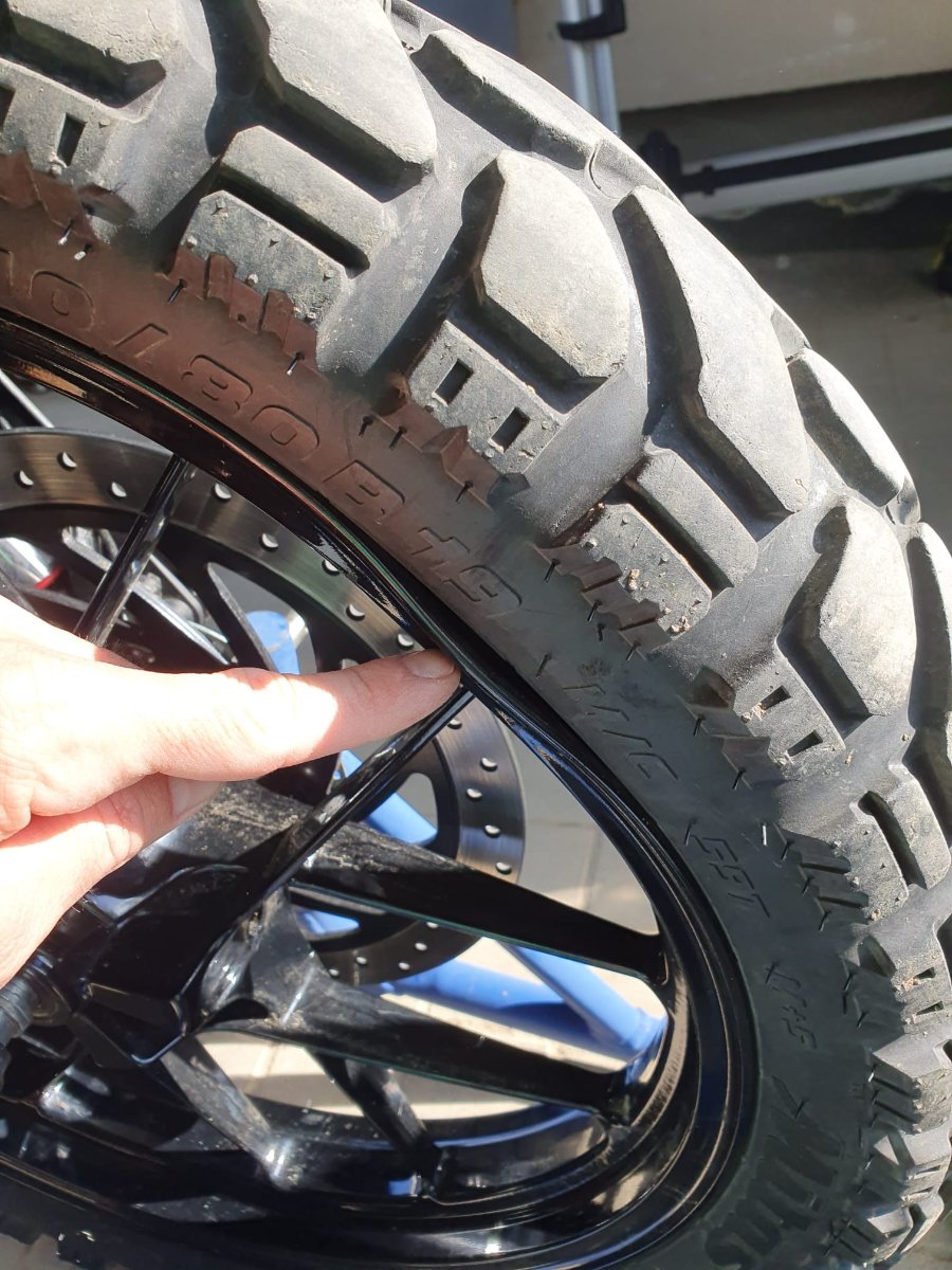

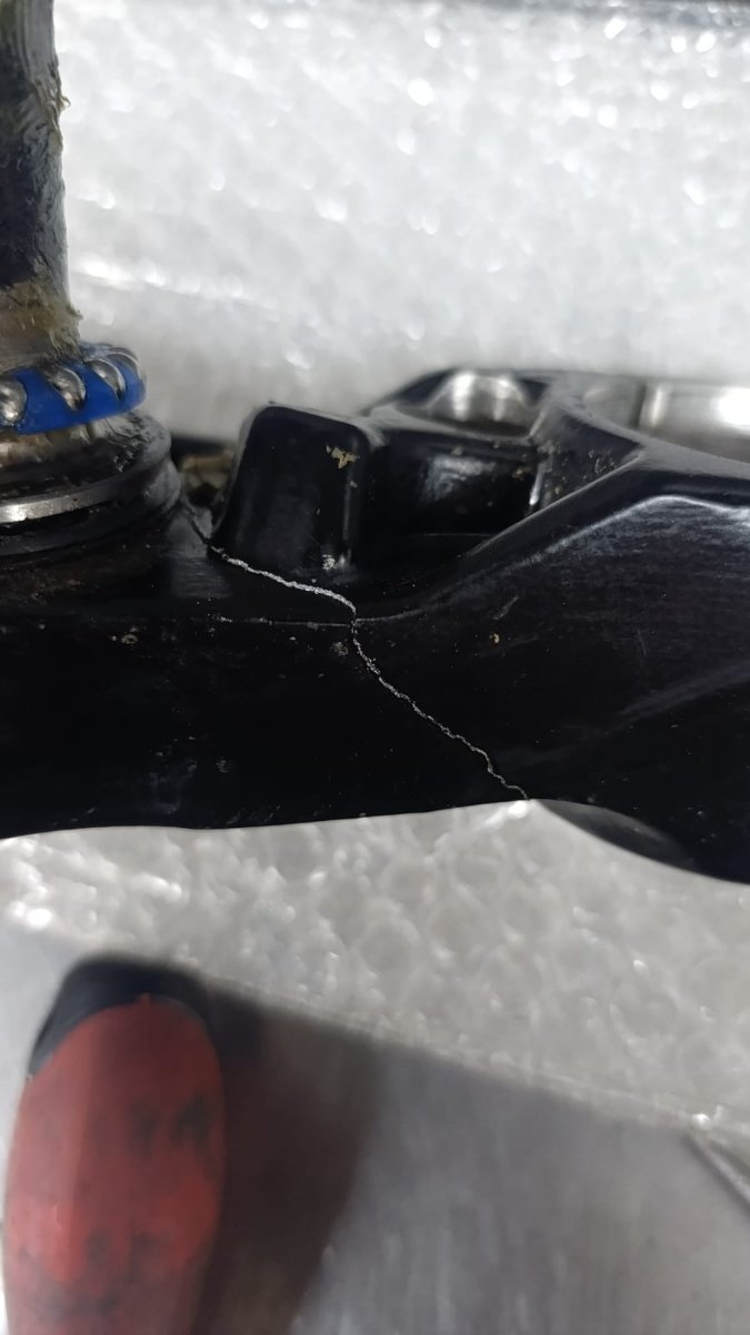

390-ul meu a avut o aprilie cu probleme... mai exact un jug fisurat, o janta indoita
1908420495_WhatsAppImage2025-04-25at13_21_25.thumb.jpeg.625e6ba3cfd9fe129e2b81566bb2bad9.jpeg 662290849_WhatsAppImage2025-05-01at21_27_58.thumb.jpeg.d6d1f3135c05c4d79f7e1896abdc5e0e.jpeg
dar cu toate acestea am reusit sa mai fac cu ea niste iesiri:
20250501_131042.thumb.jpg.8bfff4761a334988f662b7c25b62d0da.jpg 20250501_195732.thumb.jpg.c9afa4d67fdfd35e63a6433e55c6bae0.jpg 738379182_WhatsAppImage2025-05-01at11_59_15.thumb.jpeg.2f98a5eaffa4ef22586dfeb9e6a71e0c.jpeg
Acum 20 ore, pepsi a spus:
Componenta se înlocuiește, janta se îndreaptă. 😬 Aventura continuă.

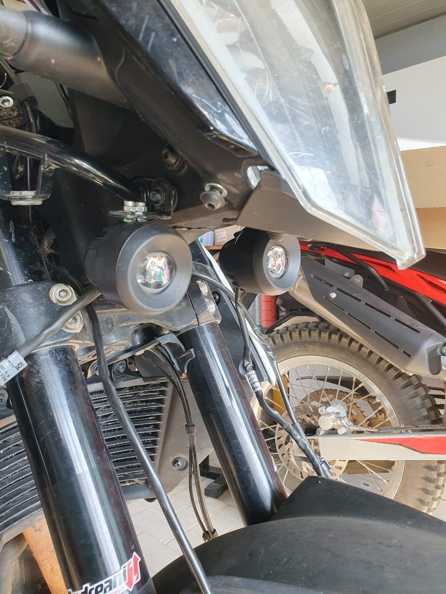

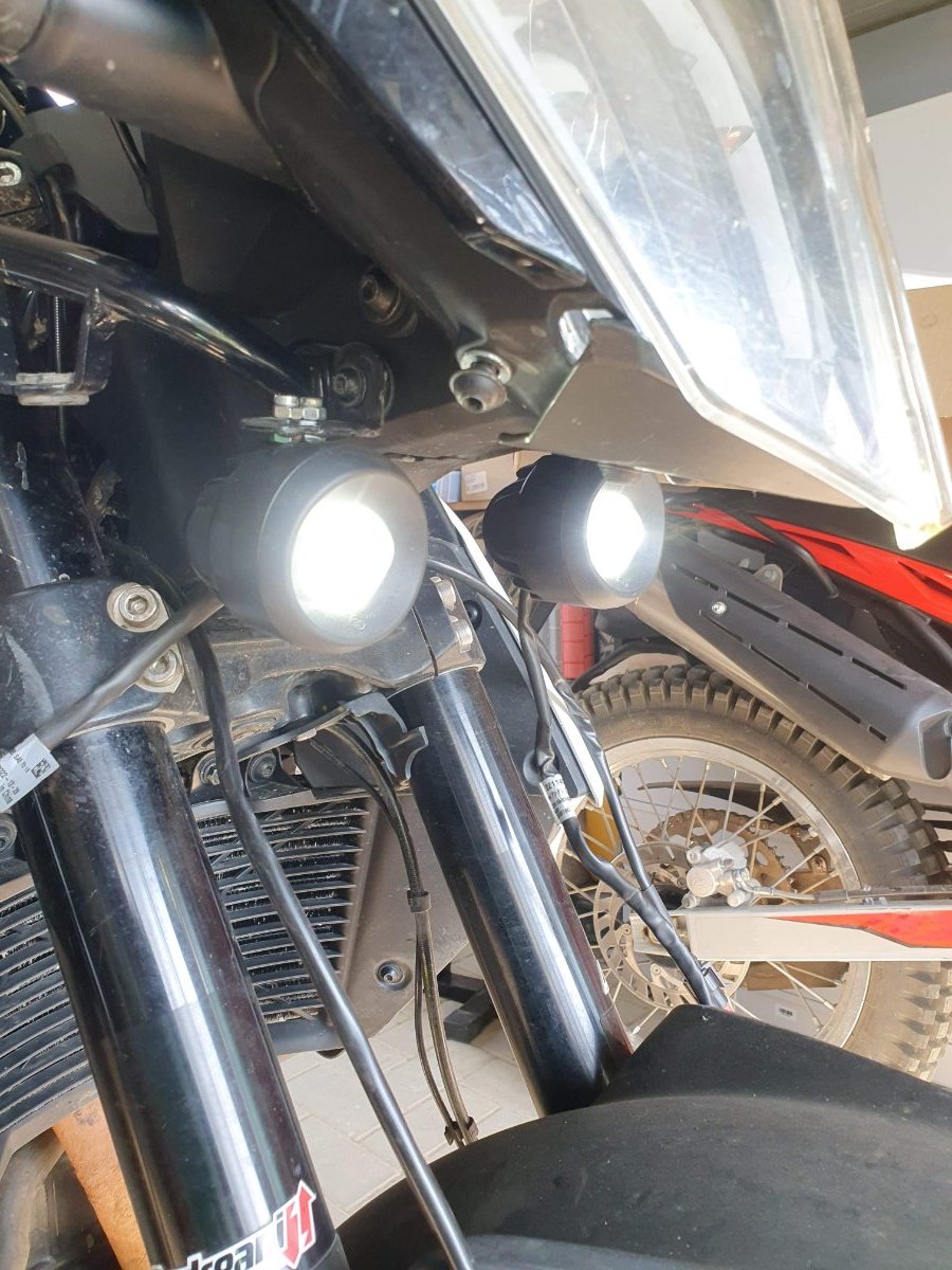

Ieri, avand o zii libera am zis sa instalez proiectoarele powerparts pe 390.
Cum nu aveam prinderile si instalatia electrica a trebuit sa improvizez
Instalatia electrica l-am luat de pe Aliexpress, prinderile le-am facut eu in garaj.
20250627_172815.thumb.jpg.1edc860ee4fcaa71706a3d2b12c2aabf.jpg 20250627_172813.thumb.jpg.1a704c6d2cd0463b7f17477d28d99808.jpg
