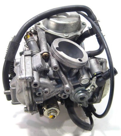

Salut. Acum vin din garaj ... am schimbat bujiile ... toate au scanteie ... se observa o usoara imbunatatire ... in sensul ca rateurile apar mai des si cilindru in ture pare sa arda ... la relanti e problema ... daca o pornesc la relanti si nu o turez deloc cilindru fata ramane rece ... bujiile vechi erau curate, nu erau umede si aveau scanteie puternica. Uleiul nu miroase a benzina si nici nu e subtiat sau schimbat la culoare (are 1000 km) .... tobele sunt uscate ... fum nu scoate ... Se pare ca problema este doar la relanti si la turatie mica. Motorul are un singur carburator si din ce am gasit eu un singur surub pentru amestec. Luni merg sa verific carburatorul si sper sa reusesc sa fac si un test de compresie. Azi cand am luat bujiile la service mi-au zis ca ele sunt cu siguranta - nu era asta cauza. La 2 cilindri cu un singur carburator exista reglaje pe fiecare cilindru in parte ? Revin cu detalii daca ii dau de capat.

motorul are 2 carburatoare intr-un corp comun . fiecare carburator are surub de amestec iar surubul de sincron este si el la vedere .

Vezi ca la pagina 4-8 din manualul pe care ti l-am trimis gasesti sistemul de alimentare cu carburant. Ai acolo toate informatile despre reglaj. Printre alte suruburi de reglaj (sunt mai multe decat unul) ai si unul pentru sincronizare. Zice in carte cum sa il reglezi (pag 4-14).
@Robyb asa este are carburatorul ca Magazinul Victoria: doua intr-unul singur :crack:. In manual are un desen explodat la pagina 4-10 unde se vad cele 2 carburatoare, desi unul dintre ele nu este explodat.

VT600 a avut si varianta cu 1 carburator. Acuma daca tu stii din fata tastaturii mai bine ca el care il are in fata...
Corect dar modelul 1996 a avut 2 carburatoare.
https://www.bikebandit.com/oem-parts/1996-honda-shadow-vlx-600-vt600c-carburetor-components/o/m151481sch40879

Deci... desfacut carburatorul dublu, curatat, verificat O-ring-uri, membrane, garnituri si reglat... si este ca noua.

S-a rezolvat problema. Am cumpărat manometru sa scap de paranoia ca ar fi bulit motorul. Compresia e buna 13.5 fata 13,2 spate... Ceva mai mare la rece decât specifica manualul. Am dat jos carburatorul, singurul care l-am găsit contrar a ce zic unii :D l-am făcut bucăți/spalat/suflat, la fel și filtru aer cu tot circuitul lui și problema s-a rezolvat. Știu ca în manual zice ca ar fi doua carburatoare dar unul nu îl găsesc nici măcar în coburi... La fel cum gugleu zice ca vt600 din 96 ar avea 4 viteze dar de vreo 3-4 ori am reușit sa dau și a 5a... Dacă tot suntem aici, ceva soluții în caz de pana la gumele cu camera? Ma pregătesc sa plec în concediu. Pe tubeless am reușit sa culeg un cui în primii 50km de concediu :(. S-a rezolvat cu șnur fără bătaie de cap. La spițate ce opțiuni ar fi??
