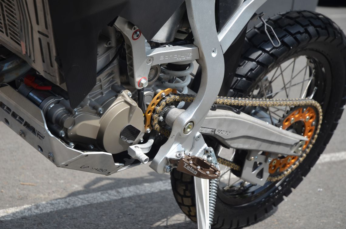

sprike Postat Septembrie 17, 2025 Share Postat Septembrie 17, 2025 Este cineva de acord sa facă o astfel de shimbare ? Pare un trend nou care începe să prindă teren; Avantaje: - produce mai putin zogom - mentenanta este redusa spre 0 - greutate mai mica la tot ansamblul de pinione (din aluminiu) + curea - As spune ca fiabilitate este mai mare in timp Dezavantaje: - Pentru circuit nu ar fi o solutie legat de performanta - Cred ca ar fi costul Citează Link spre comentariu Distribuie pe alte site-uri More sharing options...
