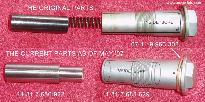

Nitulescu Gabriel Postat August 6, 2016 Share Postat August 6, 2016 Salutare tuturor. Poate sa imi spuna cineva daca intinzatorul de la lantul de distributie la un GS1150 se poate repara? Sau trebuie schimbat? Ma refer la cel din partea stinga. De unde se poate comanda unul nou? Are vreo influenta viscozitatea uleiului? De asemenea cind temperatura motorului in zilele mai calde se ridica la 6 liniute parca apare un sunet metalic(sau poate e numai o iluzie!). E primul meu boxer si de aia intreb. Fostul proprietar a umblat cu ulei 15w40 in motor. Eu am schimbat uleiul si am pus Castrol 20w50. Am facut bine sau sa trec inapoi la 15w40. Va multumesc! Citează Link spre comentariu Distribuie pe alte site-uri More sharing options...
gabyshor Postat August 6, 2016 Share Postat August 6, 2016 salut! se schimba, nu ai ce repara la el. cel stock are arcu slab si se stie de problema asta. eu l-am schimbat preventiv la al meu, dar e destul de scump... 11 31 7 688 629 cilindru,11 31 7 656 922 piston07 11 9 963 308 garnitura 18 X 22 mm aluminiu sau cupru alea-s codurile si se pot comanda la orice magazin auto. » Post actualizat in 06 Aug 2016 19:44 Citează Link spre comentariu Distribuie pe alte site-uri More sharing options...

Nitulescu Gabriel Postat August 6, 2016 Share Postat August 6, 2016 Va multumesc mult pt ajutor. Acum am gasit intinzator dupa codurile primite de la voi si costa vreo 80 euro » Post actualizat in 06 Aug 2016 21:13 Sper sa se potriveasca sa nu dau banii degeaba! Citează Link spre comentariu Distribuie pe alte site-uri More sharing options...
gabyshor Postat August 6, 2016 Share Postat August 6, 2016 alea-s codurile cu ce am schimbat la mine. bmw 1150 gs adventure din 2003... Citează Link spre comentariu Distribuie pe alte site-uri More sharing options...
Nitulescu Gabriel Postat August 6, 2016 Share Postat August 6, 2016 Multumesc mult. Al meu e din 2002 si e gs simplu. E suspect totusi ca la doar 23000 km sa cedeze intinzatorul! Cu ulei 15w40 nu se incalzeste prea tare vara? Si inca ceva: ulei 4t sau auto? » Post actualizat in 06 Aug 2016 21:29 Am gasit Rock Oil guardian sigma 4-Takt 15w50. Despre el este vorba? Citează Link spre comentariu Distribuie pe alte site-uri More sharing options...
